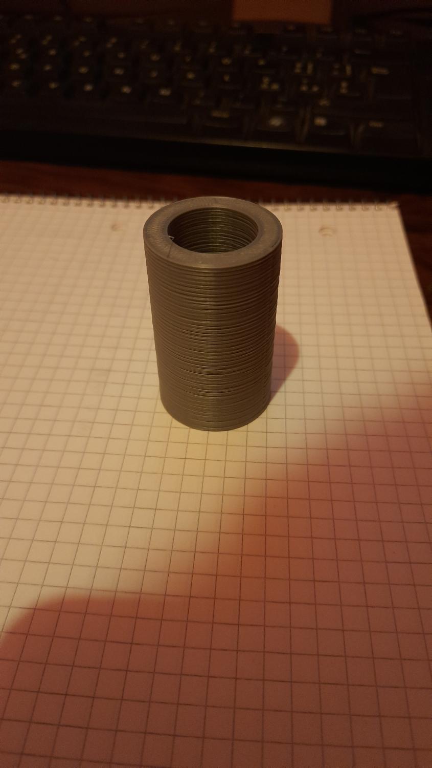

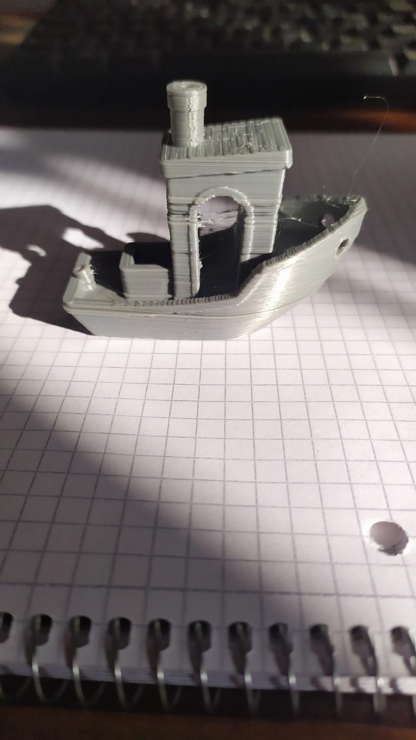

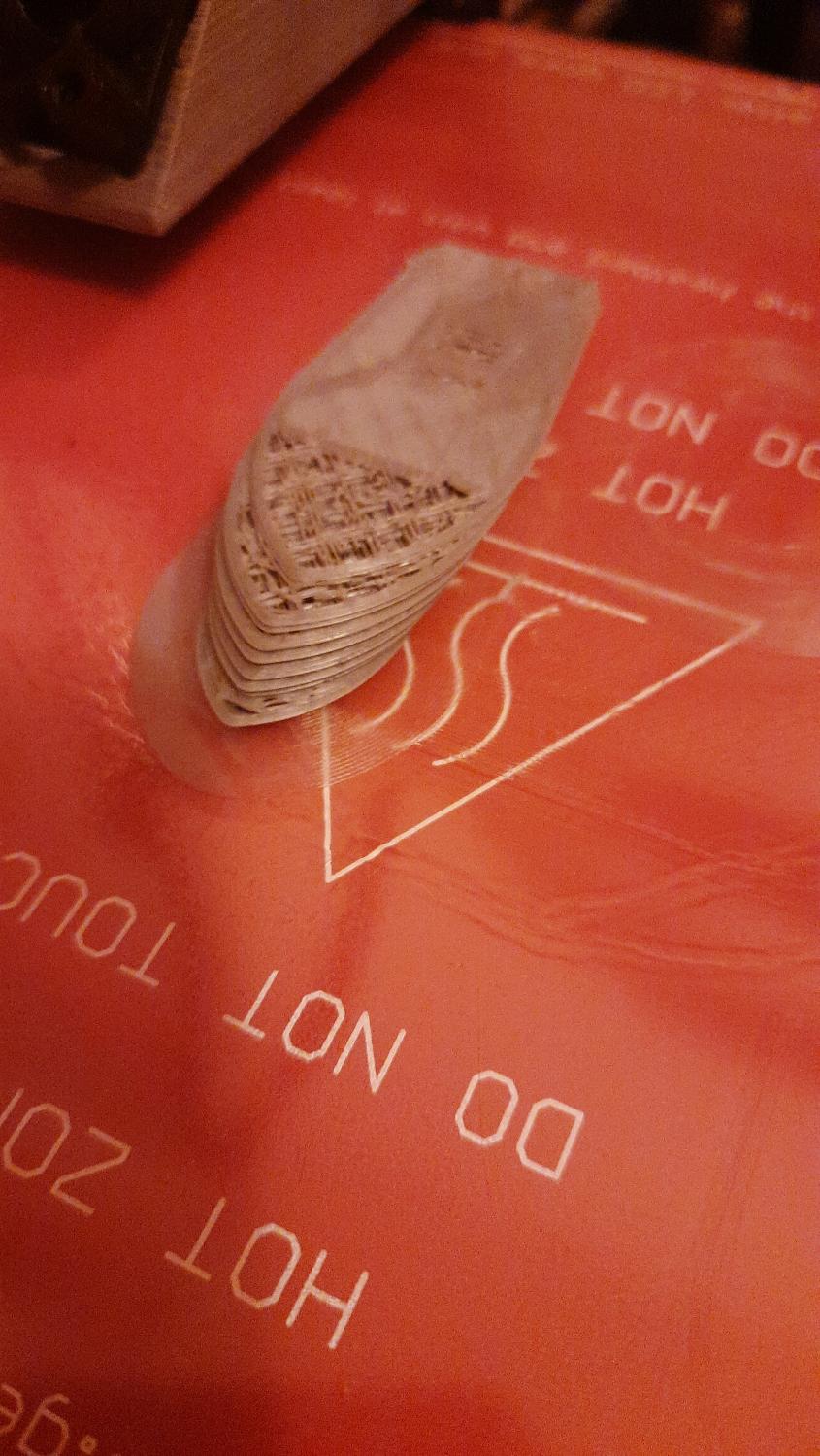

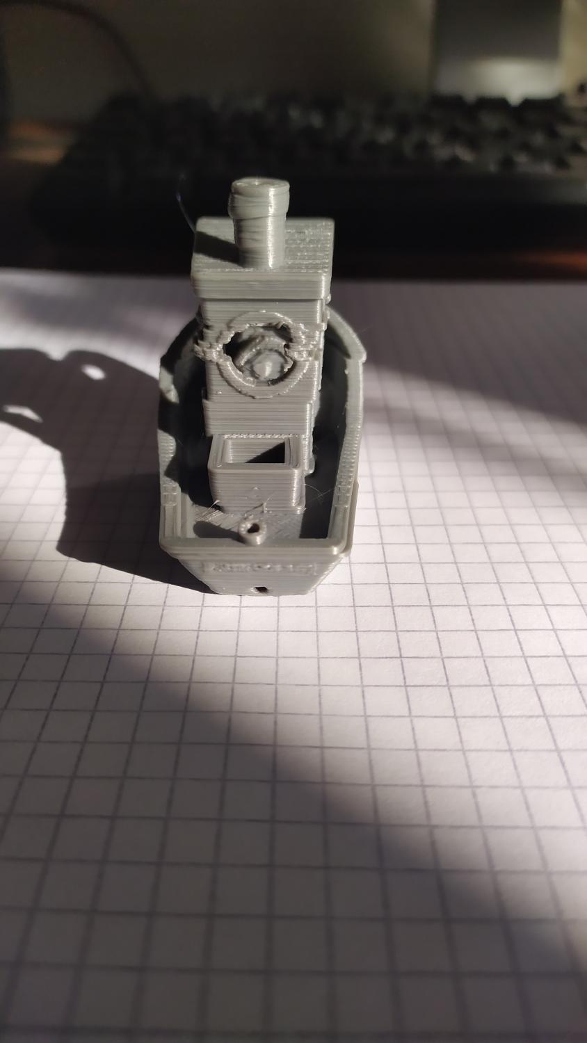

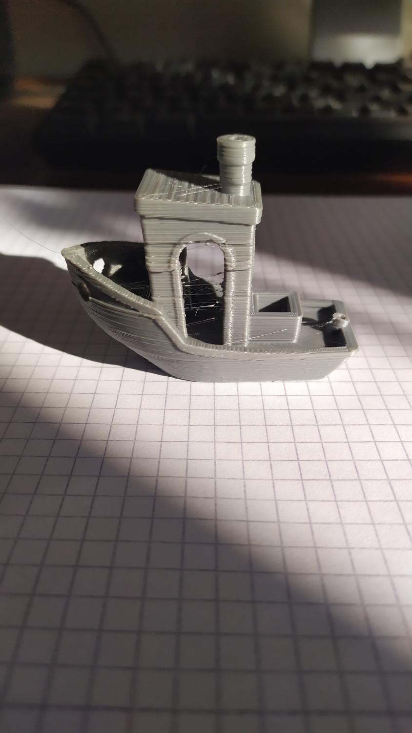

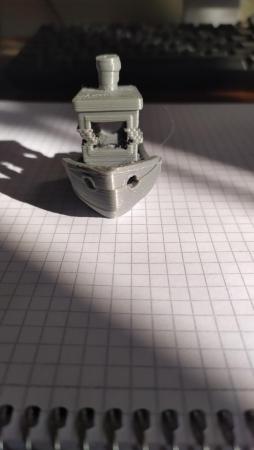

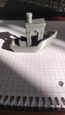

salve, dopo un po' di tempo ho rimesso in funzione la Geetech prusa i3 pro B, e mi sono subito imbattuto nello slittamento dell'asse Y (vedi foto allegate). la Vref del driver Y è 0.88, quella di X e Z è 0.85. i motori sono quelli standard della Geetech da 1a e i driver sono A4988, stampo PLA a 193°, la cinghia è tesa come quella della X, non saprei quantificare la tensione ma direi una cosa giusta.
che caspita può essere?!
grazie a tutti
il piatto scorre su barre lisce? se si controlla che non siano storte e che comunque lo scorrimento a vuoto sia senza resistenze. Controlla che l'allineamento dei cuscinetti sia ancora buono
