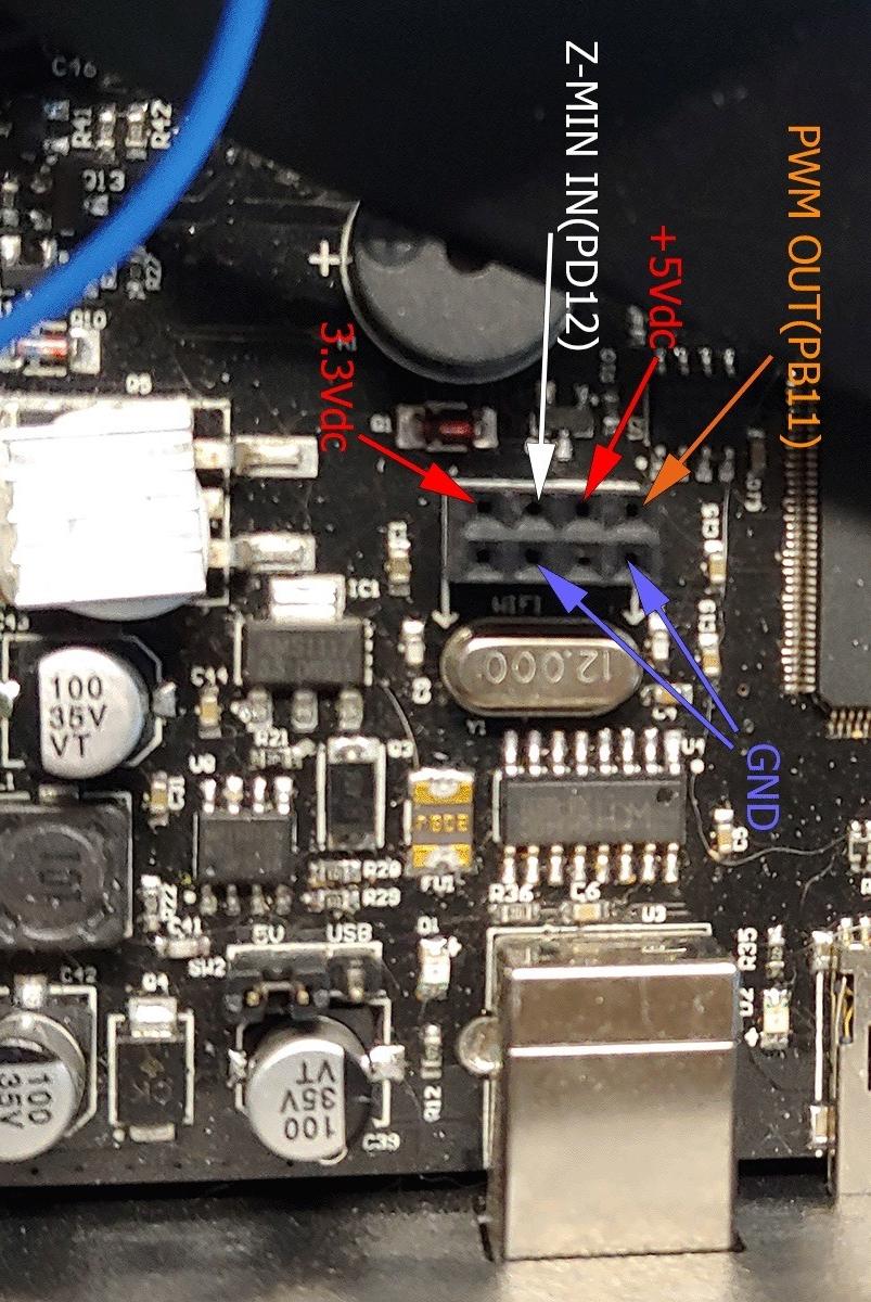

ciao ragazzi ,allora vorrei installare marlin e bl sulla scheda originale v6 , vorrei chiedere , se qualcuno puo passarmi il master , per poter abilitare qualche funzione personalizzate eccc...
altra domanda la foto iniziale del post è per la versione v6????  per creare i collegamenti???

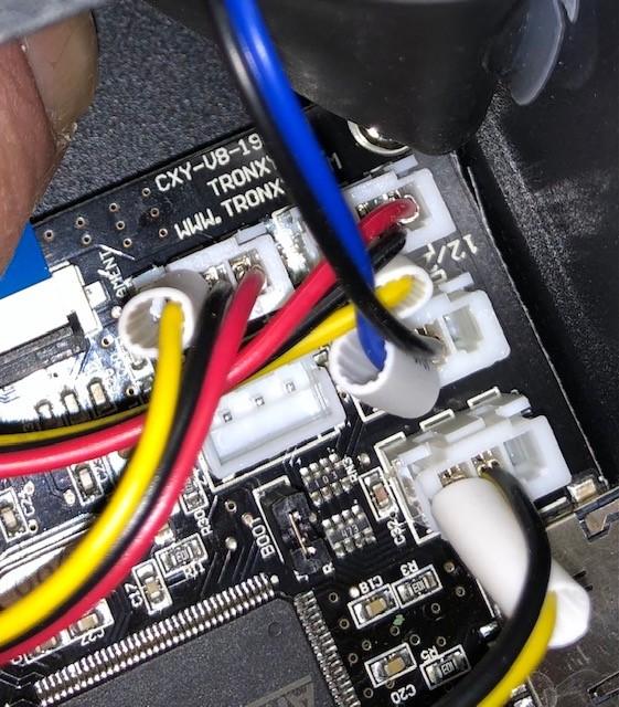

Cia a tutti , ho installato il bltouch come da titolo, su scheda originale e funziona una meraviglia.  Inserita foto collegamento bl e datasheet bl .Non è una mia creazione e ringrazio olivera ed il suo gruppo. Firmaware v5 update.cbd , V6update.cbdnon c'è da fare nulla  a parte collegare i fili del bltouch, i firmaware sono già impostati per il bltouch. Astenetevi se non sapete cimentarvi e non mi assumo responsabilità se fate danni , a vostro rischio. Lasciate un grazie se avete gradito. Grazie

Ciao, ho flashato l'update e l'homing funziona una meraviglia, mi servirebbe però il marlin di partenza per modificare la dimensione del piatto di stampa, dove posso trovarlo?
