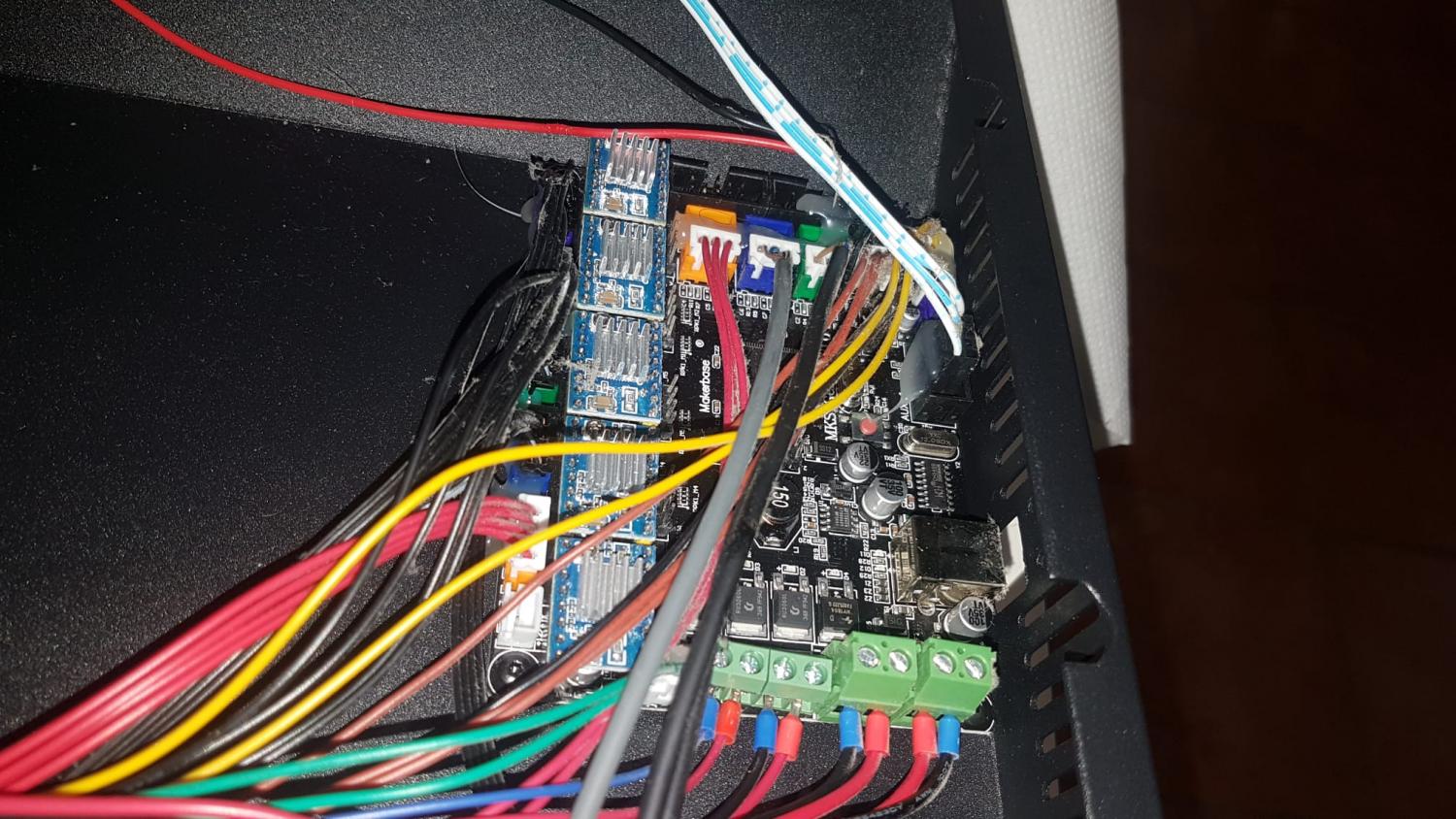

salve ha tutti ho un problema con la mia x1
alias93
Loro ti dicono di scambiare i connettori dei 2 termistori, cosi vedi se poi ti da la temperatura giusta sul BED e sbagliata sul NOZZLE
Da altre foto trovate online sembra che i 3 connettori in basso a sinistra colorati siano
Giallo: TH1 - dovrebbe essere Thermistor Heater 1
Blu: TB - dovrebbe essere Thermistor Bed
Rosso: TH2 - dovrebbe essere Thermistor Heater 2
Controlla che anche nella tua MainBoard ci siano quelle serigrafia
Dunque dovresti scambiare giallo e blu, mi raccomando sempre con stampante staccata dalla rete elettrica
Ciaoo

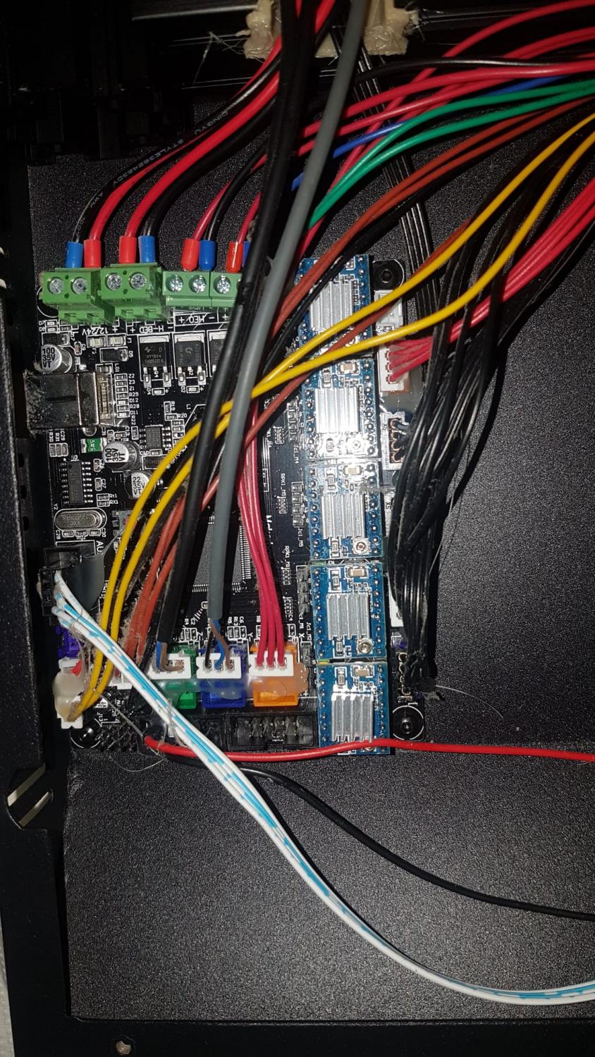

ok raga mi sono deciso solo ora a fare il passo, ho aperto la stampante, e sono entrato in confusione , nel senso le due maiboard non sono uguali, almeno per quanto riguarda il colore dei connettori ora vi posto la foto della mia , che praticamente ha il connettore di color verde apposto che giallo  , credete che abbiano le stesse funzioni come in quella che mi hanno mandato loro ?? comq ora faccio una prova spero di non bruciare il mondo XD  in caso vi allego  una foto ,
da quello che ho capito devo scambiare il verde con il blu  giusto correggetemi se sbaglio .
grazie per la disponibilità
ok piccolo aggiornamento ho scambiato i due connettori é il bad ora segna 19 gradi fissi anche se si riscalda ulteriormente da quello che ho potuto constatare ,invece il nozle e passato alla temperatura sbagliata che prima mi dava il bad , quindi cosa dovrei sostituire ??
che non ci sto a capi più na mazza?

Ciao. Anch’io ho avuto lo stesso problema e sono esattamente al tuo stesso passaggio, cioè ho scambiato i connettori di piatto e hotend e l’errore è passato sul piatto nel mio caso… Tu come hai proseguito? Sei riuscito a risolvere? Grazie
