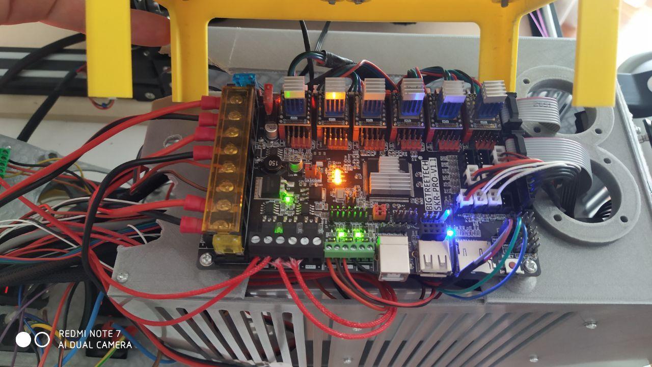

Con il nuovo mi dava il problema....ho rimesso il vecchio: prima stampa ok(come foto sopra) seconda stampa disastro...
Comunque la vref ce l'ho sugli estrusore a 1.1 e sui motori a 0.9...
parlo di VREF non li ho in uart perchè non sono riuscito a settarli, l'ho sistemato col tester...i motori sono caldi, o meglio tiepidi...quindi credo che ci siamo come temperature...
Ora ho cambiato anche i cavi di connessione LCD-scheda ma sicneramente non credo siano quello il problema...

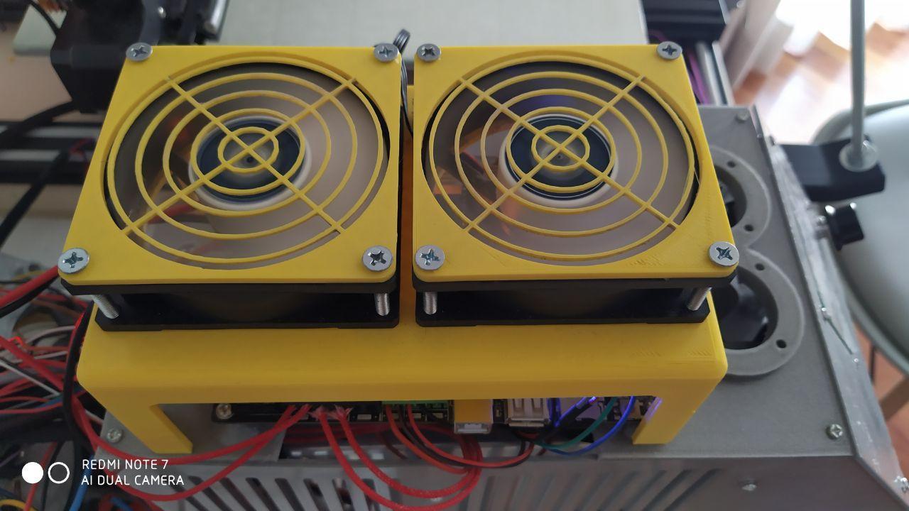

Ti dico gia che non credo che sia questione di temperatura, la scheda ce l ho sotto 2 ventole da 80mm e ho dissipatori sia sul processore che sui driver quindi non credo proprio sia dipesa dalla temperatura sinceramente...
Per quanto riguardo le proce che ho fatto attualmente sono:
- rimesso firmware (PROBLEMA)
- cambiato gcode (PROBLEMA)
- cambiato sd / formattato sd (PROBLEMA)
- cambiato alimentatore (PROVA 1 OK, PROVA 2 PROBLEMA)
- invertito driver (x e y messi su Z) + cambio cavi tra LCD e scheda (PROVA 1 OK, ATTESA PROVA 2)
Posso dire di aver risolto cambiando i cavi LCD e invertendo i driver...non sono molto convinto siano i driver, forse i cavi (anche se li ho controllati col tester e dovrebbero essere ok) sono più convinto anche ho toccato qualcosa senza volerlo (non so cosa).. comunque ho stampato per 10 ore, é andato tutto liscio
