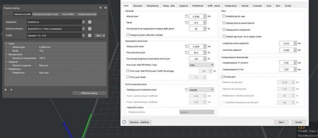

Comunque levando che gli estrusori non sono perfettamente allineati lungo y (anche se teoricamente dovrebbero esserlo, ci sarà quel mezzo millimetro di differenza), per ora la benchy sta venendo bene...domani posto una foto in caso positivo

Nulla, ho annullato perché stava uscendo tutto il materiale del secondo estrusore troppo fuori e voglio cercare di levare quelle retraction internet Che credo siano inutili, domani mattina allineo gli estrusori e riprovo, però la strada sembra giusta...grazie@Basilietto
Sent from my Redmi Note 7 using Tapatalk
Ho appena avviato l'altra stampa dopo aver calibrato gli estrusori, gia nella calibrazione (c'è il pezzo automatico in ideamaker) il risultato è moooolto pulito... @Basiliettomi hai rallegrato la settimana ❤️
Ora ho ovviato la benchy, credo finirà oggi pomeriggio perchè con il fatto che attende che si raffreddi l'estrusore non in uso prima di iniziare a stampare ci mette un bel po di tempo in più...

Sono contento che stai risolvendo d'altronde come ti avevo già detto ideamaker è nato principalmente per le stampanti raise a doppio estrusore, di conseguenza credo molto affidabile per te che hai il doppio estrusore. Aspetto di vedere questa ennesima barchetta 😂😂
Si si, inoltre quello che fai con gli script con cura e s3d, ovvero di "parcheggiare" il nozzle durante raffreddamento e riscaldamento, in ideamaker è una spunta, quindi l'hanno prevista...e se imposti che si parcheggia sulla torre dovrebbe eliminare tutti i residui che colano anche durante il raffreddamento (però questa cosa la sto testando adesso, è solo una mia ipotesi, ma dovrebbe funzionare..almeno credo...)
@Basilietto stampa finita...il lavoro non é pulitissimo, però considera che ho lasciato TUTTO di default...ho solo tolto le retraction interne e messo flusso 85% come con cura... il resto tutto di default...quindi credo sia finalmente una buona base di partenza su cui lavorare ed inoltre il secondo ugello (azzurro) non l ho mai calibrato ho dato per scontato flusso come il primo ma credo sia da sistemare a prescindere gi cambiando slicercc941b1d08447ea2f6422e620048e499.jpg3601a4696814a51e426c032e43b846fc.jpg6d505cad626a64d5ab048f5b9ad9ac1b.jpge5e3e61881a0d4377a53bd6e775ad7b7.jpg

Buon lavoro, ma toglimi una curiosità: quella torre a fianco la devi fare per forza? non c'è un altro modo per effettuare lo spurgo? grande spreco di materiale o no?
Ci sono vari modi, però questo mi sembra il più efficace sinceramente, si é vero sta spreco, però stavo pensando di posizionare gli ugelli esattamente sopra in fase di riscaldamento per evitare ulteriore filamenti...però hai ragione, c é spreco...
Comunque puoi fare anche dei cilindri vuoti oppure fare spurgare entrambi su un unica torre, non in due vicine come ho fatto io
