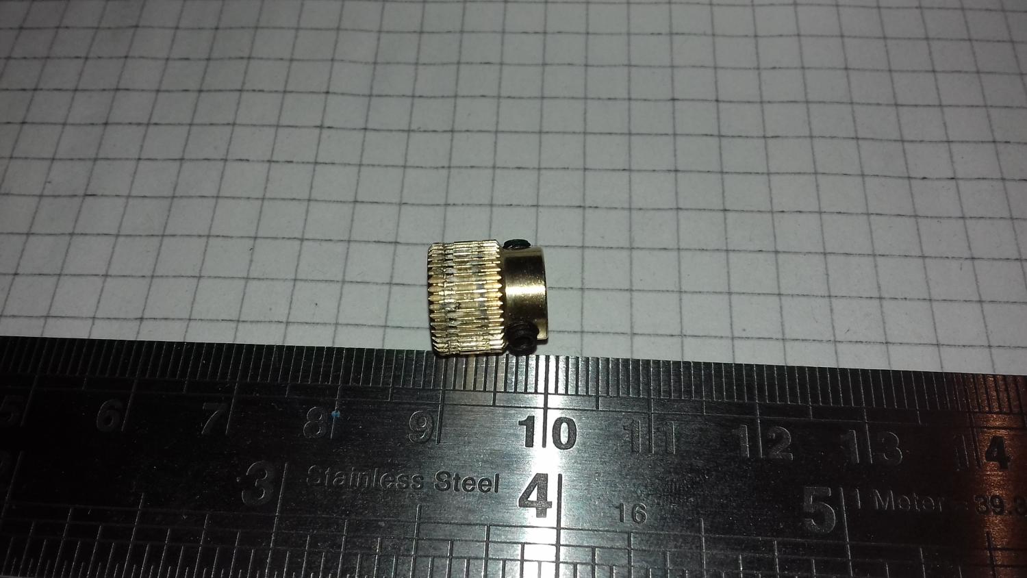

Da ieri sera grande crisi...
Il filo durante la stampa inizia a scattare (il fastidioso tic tic).
Morale : pulizia estrusore  e sostituzione nozzle combio tubo ptfe
Controllo diametro filo
Regolazione step/mm E
Scomodato qualche santo del calendario.
Tre stampe di prova buttate.
Poi finalmente la luce (spero, perché deve finire la stampa di prova)
Ho scoperto che la ruota dentata del bowden si è usurata e il cuscinetto opposto si appoggiava contro.
Sostituzione ruota dentata e incrociando le dita per ora funziona tutto ok.
13 minuti fa, marcottt dice:
non si vede benissimo ma direi che sembra propio un po' usurata....
Concordo.

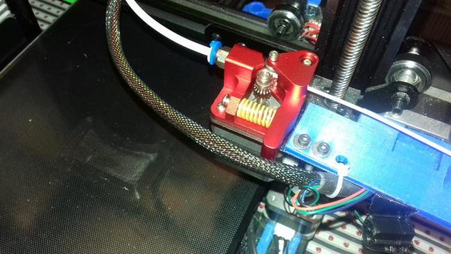

in ogni caso dipende.... dallo spazio a disposizione, per esempio sulla Ender il BMG non ci si può mettere a meno che non cambi posizione al motore perché tocca sulla barra di Z e quindi sulla Ender ho messo questo, che comunque ha un rapporto 1:1
https://www.amazon.it/gp/product/B081Q9QV26/ref=ppx_yo_dt_b_search_asin_title?ie=UTF8&psc=1
ma va comunque che è una meraviglia
