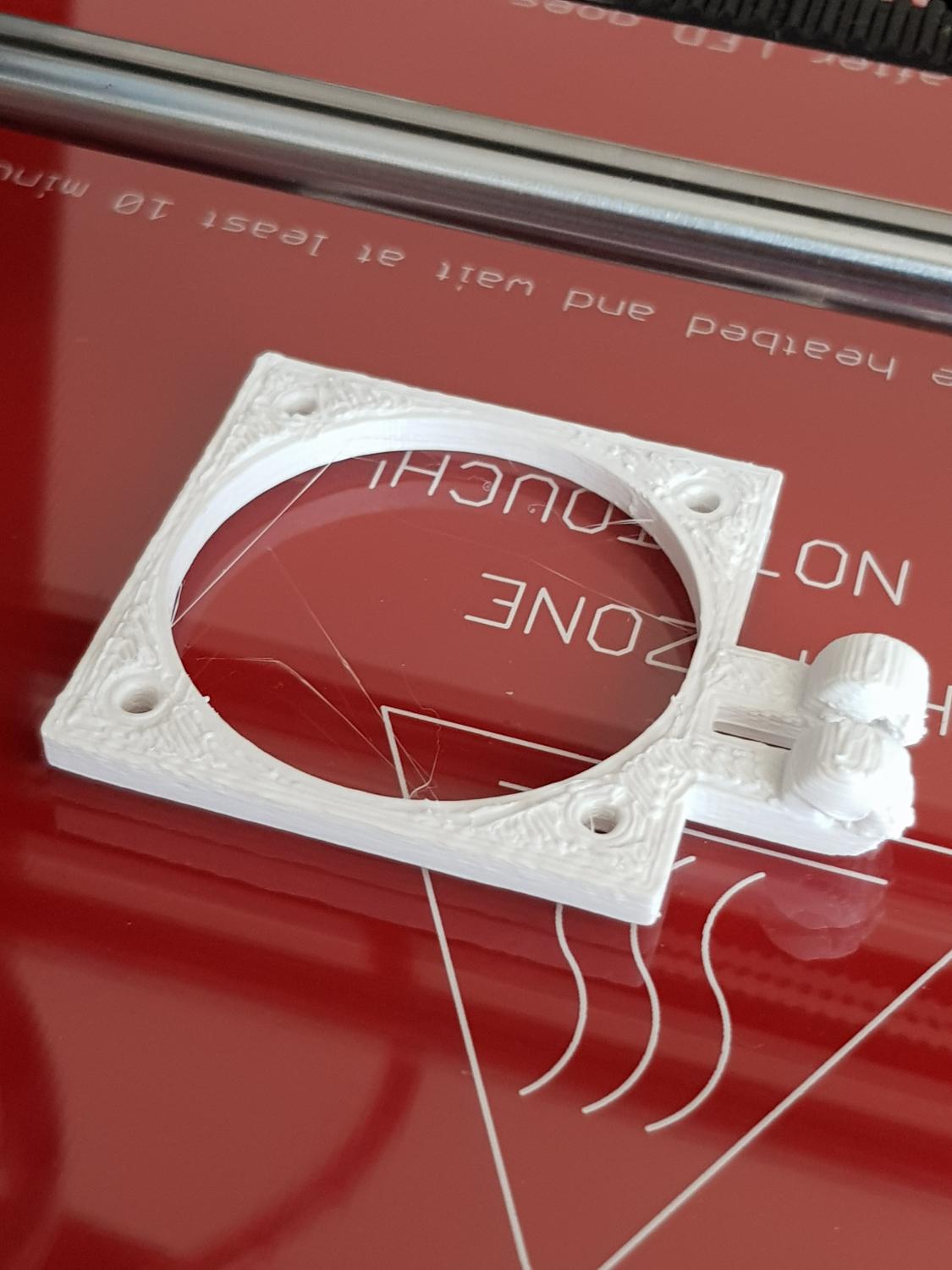

eccolo...🤔 Solo un pezzo, per ora, mi fa dare i numeri questo PLA (o non PLA che sia!). Mi sono dannata un po' e stamattina ho deciso di tentare un cambio di nozzle, ho messo uno 0,4 mm, tutti usano lo 0,4 mm, sulla mia stampante c'era uno 0,3. Boh? Comunque ho smontato tutto l'estrusore, ho messo nozzle nuovo e ho riallineato il tubicino di teflon in fondo, c'era un bello scalino, forse anche quello mi dava dei problemi. Ora mi pare di materiale ne esca anche troppo, devo rifare qualche calibrazione dopo aver cambiato l'ugello?

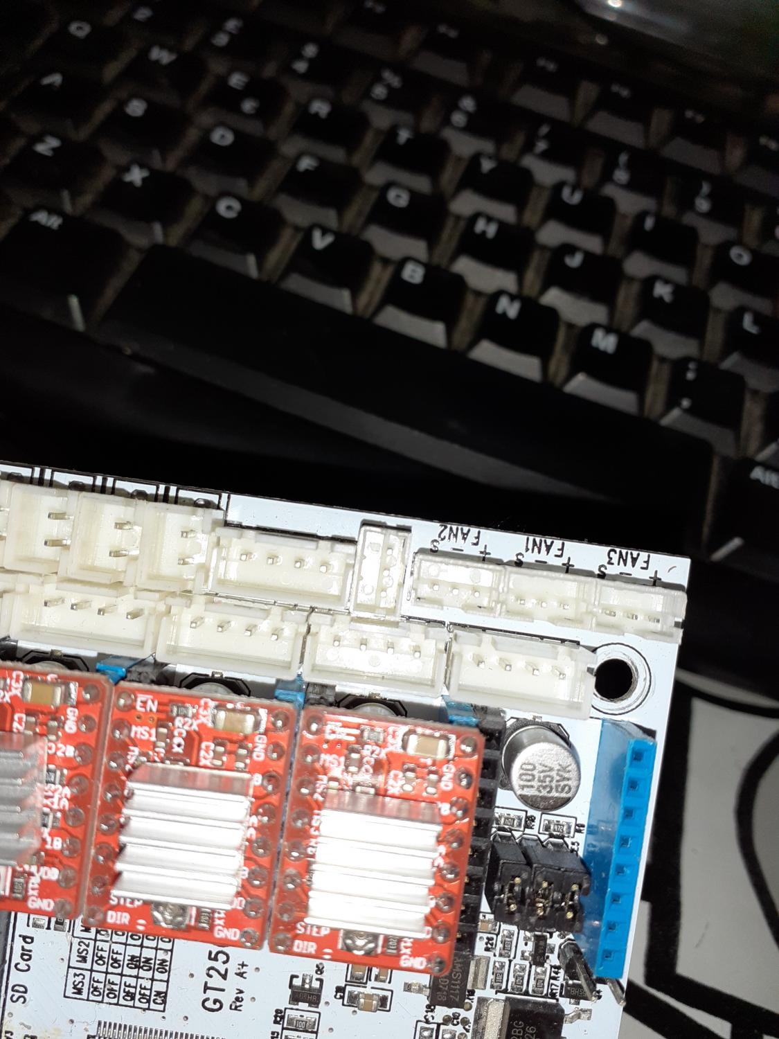

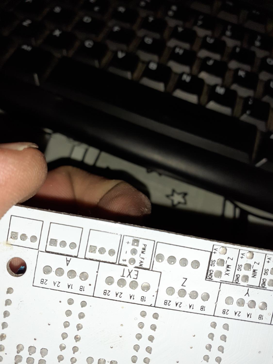

Altra questione: La ventolina che ho ha uno spinotto che non entra sulla scheda controller...devo procurarmente uno adatto, come si chiama esattamente quel tipo di spinotto, che me lo cerco da qualche parte? grazie
lo spinotto non entra che vuol dire?per caso lo spinotto ha 2 pin e sulla scheda cè una sede per un 3 pin?
se gli gli tagli le alette di insersione entra lo stesso colleghi solo positivo e negativo che sarebbero i pin in alto il filo giallo per ora non collegarlo se hai comperato una ventola con 2 fili solo anziche 3
ti mando la foto di come va collegato
anche se ti avevo detto di prendere un ventola a chiocciola 2 volte perche è meglio per questo tipo di estrusore ma fa niente

il morsetto è il pwn l unico in verticale dalla foto dietro la scheda puoi vedere quale è positivo e quale negativo intanto che compri il connettore giusto

Questo soffiatore che io ho già provato è  un casino per regolarlo in altezza poiché spara dritto sul nozze freddando direttamente il  nozzle anziché il filamento però ormai ci sei provalo poi vediamo

Lo spinotto ha 3 pin, ma è più grosso della femmina sulla scheda.

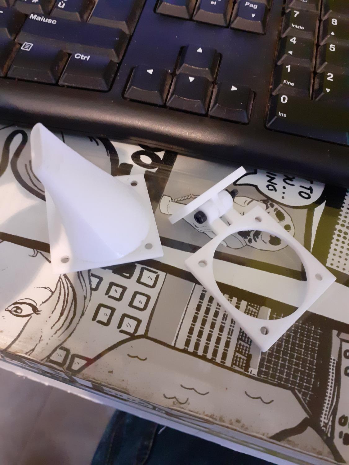

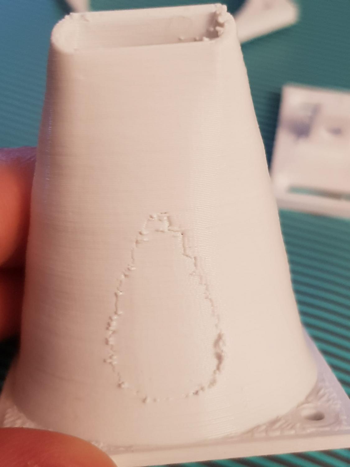

Ho finito di stampare tutti i pezzi del soffiatore, pensavo peggio, anche se non capisco cos'è quella "goccia" che si vede al centro. E' una forma regolare, quindi non è per vibrazioni o altri errori casuali. L'altro lato è venuto bene, è tutto liscio. All'interno c'è qualche sbavatura come quelle che si vedono sui bordi, ma da come ero partita con questo filamento pensavo di dover cestinare tutto!
