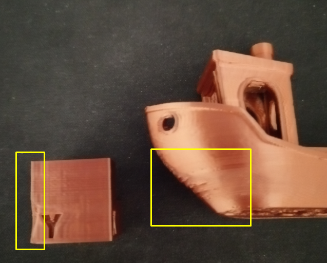

Ciao a tutti,
sto continuando a provare e riprovare cambiando parametri vari per capire fin dove posso arrivare.
Tra ieri ed oggi ho provato sia la stampa di questo cubo: https://www.thingiverse.com/thing:2166102 sia la famosa 3dBenchy.
Il risultato è abbastanza strano: dettagli assolutamente accettabili anzi li definirei buoni ma alcuni problemi macroscopici mi lasciano perplesso.
Praticamente il cubo, nel lato vicino alla Y presenta metà spigolo non lineare, con dei rientri (lo stesso cubo su un'altra faccia ha una X nella stessa posizione, quello spigolo è invece ok).
La prua della barchetta, sembra avere un problema simile con materiale non omogeneo che rientra (anche qui i dettagli sono oltre la mia migliore aspettativa... ma poi c'è lo scafo messo così).
Stampante GEEETECH A20
Slicer CURA (alcuni parametri di seguito)
Temp 205°
Temp plate 60°
Retraction 5 mm
V Retraction 35 mm/s
Z-hop 0.2
Avete idea del motivo?

2 minuti fa, marcottt dice:
ma la ventola del materiale (non quello del corpo estrusore) era accesa ? (se la hai....)
Mi sembra non ci sia (perdona l'ignoranza...)
Ho seguito il percorso del filo dal motorino di caricamento all'estruso e vedo solo una ventola sul corpo dell'estrusore stesso.
allora è quello il problema, con il pla serve una ventola  che soffia sul materiale appena estruso perchè il pla rimane "soffice" troppo a lungo e quando passa il flamento successivo quello sotto meccanicamente cede un po' e si deforma.
Se non puoi mettere la ventola, ci sono per molte stampanti dei diffusori modificati della ventola del corpo che butta un po' di aria anche sul pezzo... ovviamente  se decidessidi stampare asa/abs non va bene perchè questi ultimi materiali temono le correnti d'aria (ed infatti è opportuno una stampante chiusa).

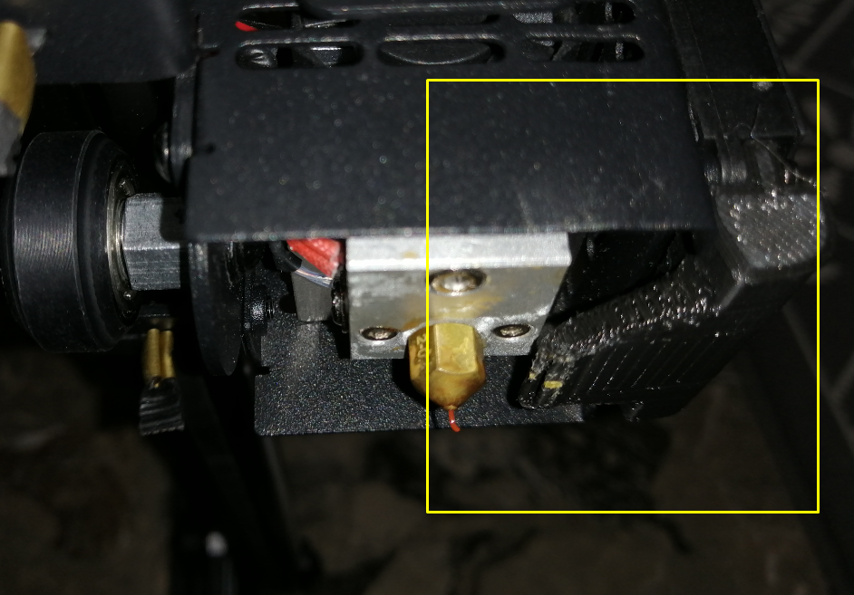

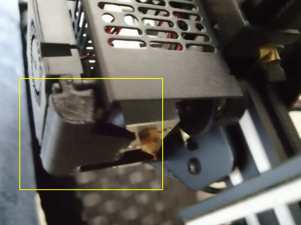

'Spetta... siccome ho trovato questo:  https://www.thingiverse.com/thing:3490027... sono andato a vedere meglio, sul mio estrusore ed in effetti sulla stampante c'è una cosa simile è un piccolo deflettore ma c'è! Confermo!
Che sia troppo piccolo e quindi inefficiente?

fai una foto del tuo gruppo hotend che te lo diciamo 😉
