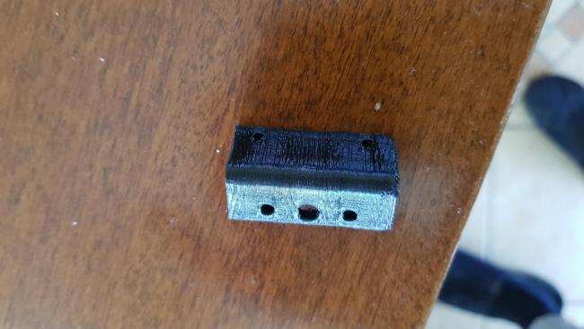

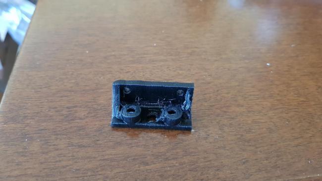

A dire la verità no provo e vedo che mi dice....per il momento ho creato il supporto però non sono soddisfattissimo e lo sto provando a stampare di nuovo questo è il primo non fate caso a lo schiacciamento sul lato destro lo fatto io con le dita
