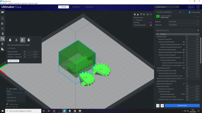

Basilietto Inviato 4 Marzo 2020 Condividi Inviato 4 Marzo 2020 Ho spulciato su cura ma non ho trovato niente in merito a quello che vorrei fare.... in poche parole vorrei che la stampante stampasse ad una certa velocità fino ad un certo layer che individuerò nel file gcode per poi cambiarla da quel layer in poi. Che comandi dovrei utilizzare? Anche perchè spulciando il gcode ho notato che ad ogni layer mi sembra ci sia l'impostazione di velocità e io vorrei evitare di perdere giornate intere per correggere ogni singolo layer. Non so se mi sono spiegato. So che posso stare appresso alla stampante per cambiarla da LCD ma se devo mandare una stampa lunga notturna ahahahaahahaha Cita Link al commento Condividi su altri siti Altre opzioni di condivisione...

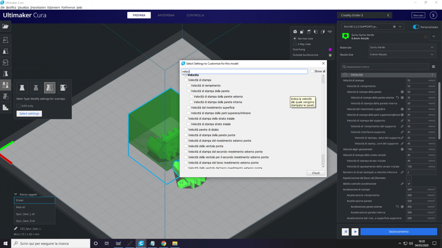

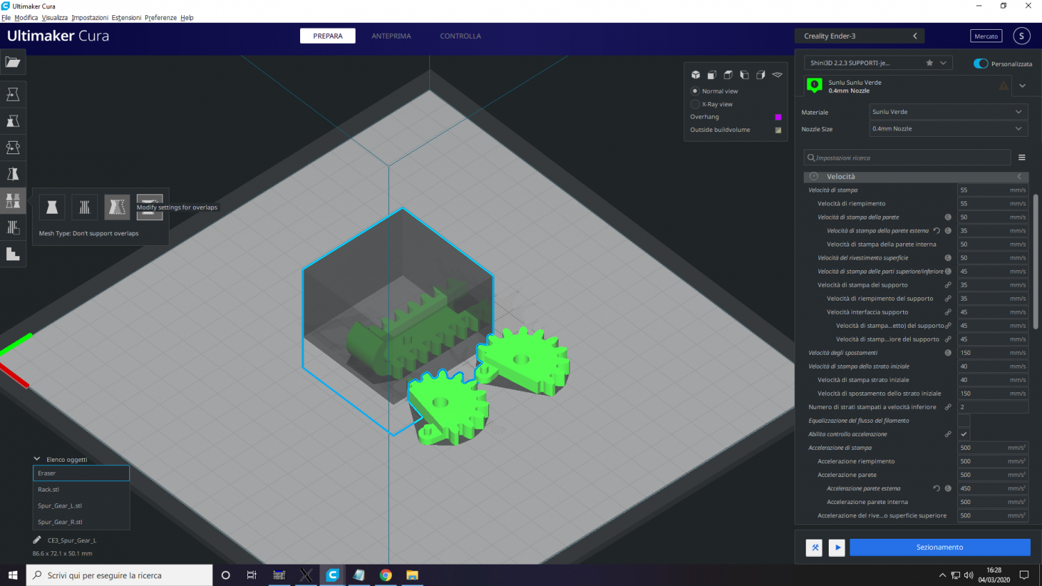

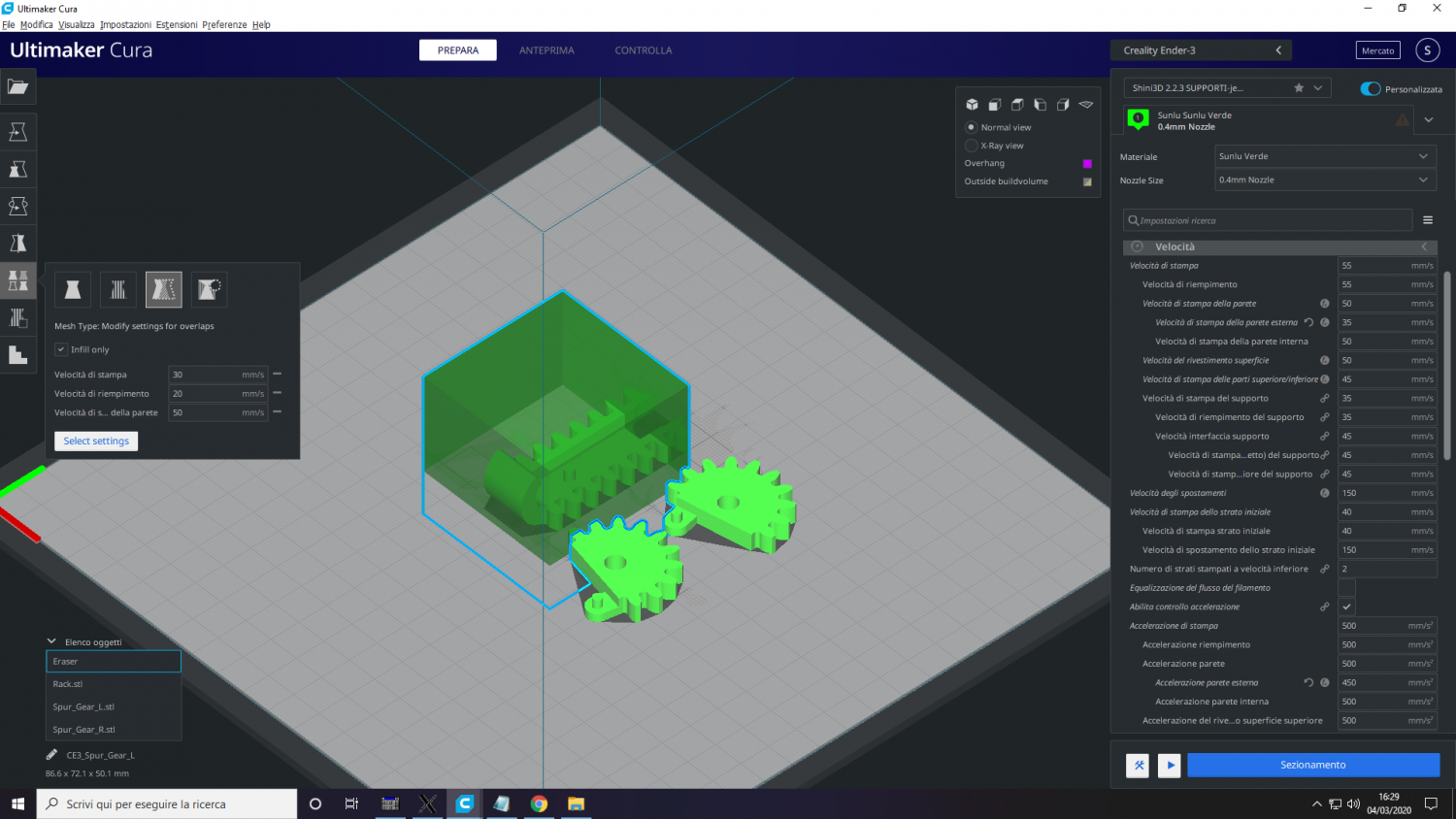

Shini3D Inviato 4 Marzo 2020 Condividi Inviato 4 Marzo 2020 17 minuti fa, Basilietto dice: Ho spulciato su cura ma non ho trovato niente in merito a quello che vorrei fare.... in poche parole vorrei che la stampante stampasse ad una certa velocità fino ad un certo layer che individuerò nel file gcode per poi cambiarla da quel layer in poi. Che comandi dovrei utilizzare? Anche perchè spulciando il gcode ho notato che ad ogni layer mi sembra ci sia l'impostazione di velocità e io vorrei evitare di perdere giornate intere per correggere ogni singolo layer. Non so se mi sono spiegato. So che posso stare appresso alla stampante per cambiarla da LCD ma se devo mandare una stampa lunga notturna ahahahaahahaha con cura puoi usare i modificatori,vai su "blocco supporto" ti crea un cubo, lo ridimensioni in base alla forma e al punto in cui vuoi modificare qualcosa( nel tuo caso la velocità) e poi fai come negli screen che ho fatto Puoi scegliere qualunque tipo di velocità (parte infill ecc) anche jerk e accelerazione se non erro Cita Link al commento Condividi su altri siti Altre opzioni di condivisione...
Basilietto Inviato 4 Marzo 2020 Autore Condividi Inviato 4 Marzo 2020 3 minuti fa, Shini3D dice: con cura puoi usare i modificatori,vai su "blocco supporto" ti crea un cubo, lo ridimensioni in base alla forma e al punto in cui vuoi modificare qualcosa( nel tuo caso la velocità) e poi fai come negli screen che ho fatto Puoi scegliere qualunque tipo di velocità (parte infill ecc) anche jerk e accelerazione se non erro Ok dopo provo, grazieeeeeeeeeeeeeeeeeeeeeeeeeeeee Cita Link al commento Condividi su altri siti Altre opzioni di condivisione...

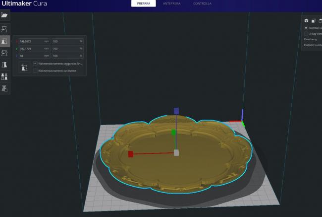

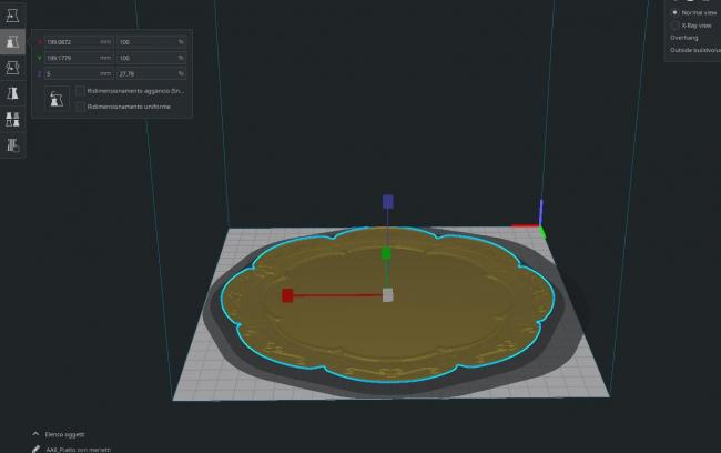

Basilietto Inviato 4 Marzo 2020 Autore Condividi Inviato 4 Marzo 2020 Allora @Shini3D, ci ho provato ma non riesco a ridimensionare il cosiddetto cubo, che cubo non è ma la circonscrizione dell'oggetto, considera che l'oggetto è uno solo Cita Link al commento Condividi su altri siti Altre opzioni di condivisione...
Shini3D Inviato 4 Marzo 2020 Condividi Inviato 4 Marzo 2020 Adesso, Basilietto dice: Allora @Shini3D, ci ho provato ma non riesco a ridimensionare il cosiddetto cubo, che cubo non è ma la circonscrizione dell'oggetto, considera che l'oggetto è uno solo in che senso non riesci a ridimensionarlo? cliccaci sopra e ridimensionalo come un qualsiasi modello, se hai necessità di forme paricolari togli il ridimensionamento uniforme Cita Link al commento Condividi su altri siti Altre opzioni di condivisione...
Basilietto Inviato 4 Marzo 2020 Autore Condividi Inviato 4 Marzo 2020 2 minuti fa, Shini3D dice: in che senso non riesci a ridimensionarlo? cliccaci sopra e ridimensionalo come un qualsiasi modello, se hai necessità di forme paricolari togli il ridimensionamento uniforme Ok io cliccavo in continuazione sulla striscia blu ahahahaahahahahah Cita Link al commento Condividi su altri siti Altre opzioni di condivisione...
Basilietto Inviato 4 Marzo 2020 Autore Condividi Inviato 4 Marzo 2020 16 minuti fa, Shini3D dice: in che senso non riesci a ridimensionarlo? cliccaci sopra e ridimensionalo come un qualsiasi modello, se hai necessità di forme paricolari togli il ridimensionamento uniforme Ok fatto, gli ho impostatp la velocità ma poi per poter mandare in stampa il pezzo completo ho dovuto riportarlo alle dimensioni originali, giusto? Cita Link al commento Condividi su altri siti Altre opzioni di condivisione...
Shini3D Inviato 4 Marzo 2020 Condividi Inviato 4 Marzo 2020 14 minuti fa, Basilietto dice: Ok io cliccavo in continuazione sulla striscia blu ahahahaahahahahah guarda ti dico che sta funzione si è utile però prepara il calendario dei santi perchè se cura è in giornata fa quello che vuoi sennò fa esattamente l'opposto o non fa nulla c'è anche questa opzione Cita Link al commento Condividi su altri siti Altre opzioni di condivisione...
Basilietto Inviato 4 Marzo 2020 Autore Condividi Inviato 4 Marzo 2020 Adesso, Shini3D dice: guarda ti dico che sta funzione si è utile però prepara il calendario dei santi perchè se cura è in giornata fa quello che vuoi sennò fa esattamente l'opposto o non fa nulla c'è anche questa opzione Ok tanto i santi già mi conoscono ahahahahha Cita Link al commento Condividi su altri siti Altre opzioni di condivisione...

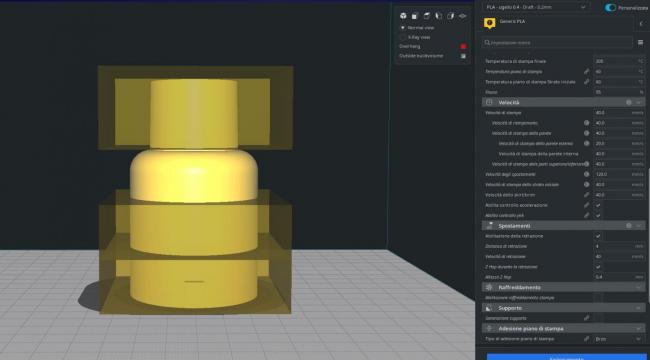

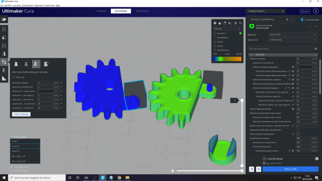

Shini3D Inviato 4 Marzo 2020 Condividi Inviato 4 Marzo 2020 1 minuto fa, Basilietto dice: Ok tanto i santi già mi conoscono ahahahahha giusto per farti capire, il cubo di sinistra ha le stesse medesime impostazione di quello di destra ma io ho bisogno che li faccia entrambi come quello di sinistra per quale diamine di motivo dovrebbe stampare cosi? mah Cita Link al commento Condividi su altri siti Altre opzioni di condivisione...
