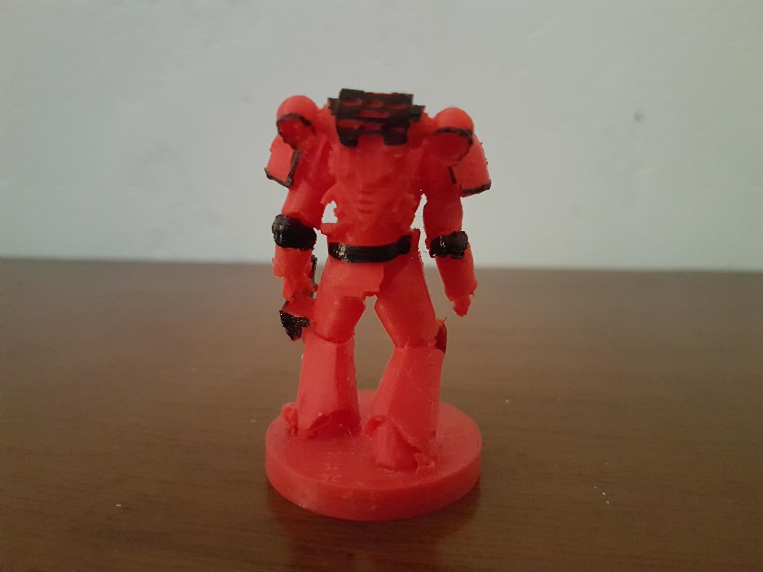

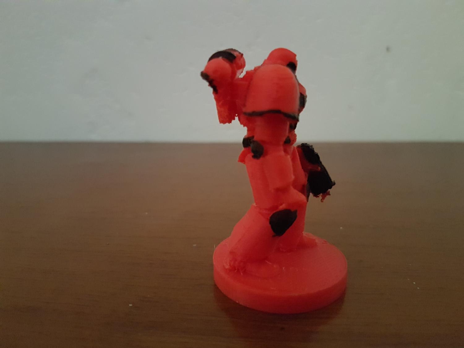

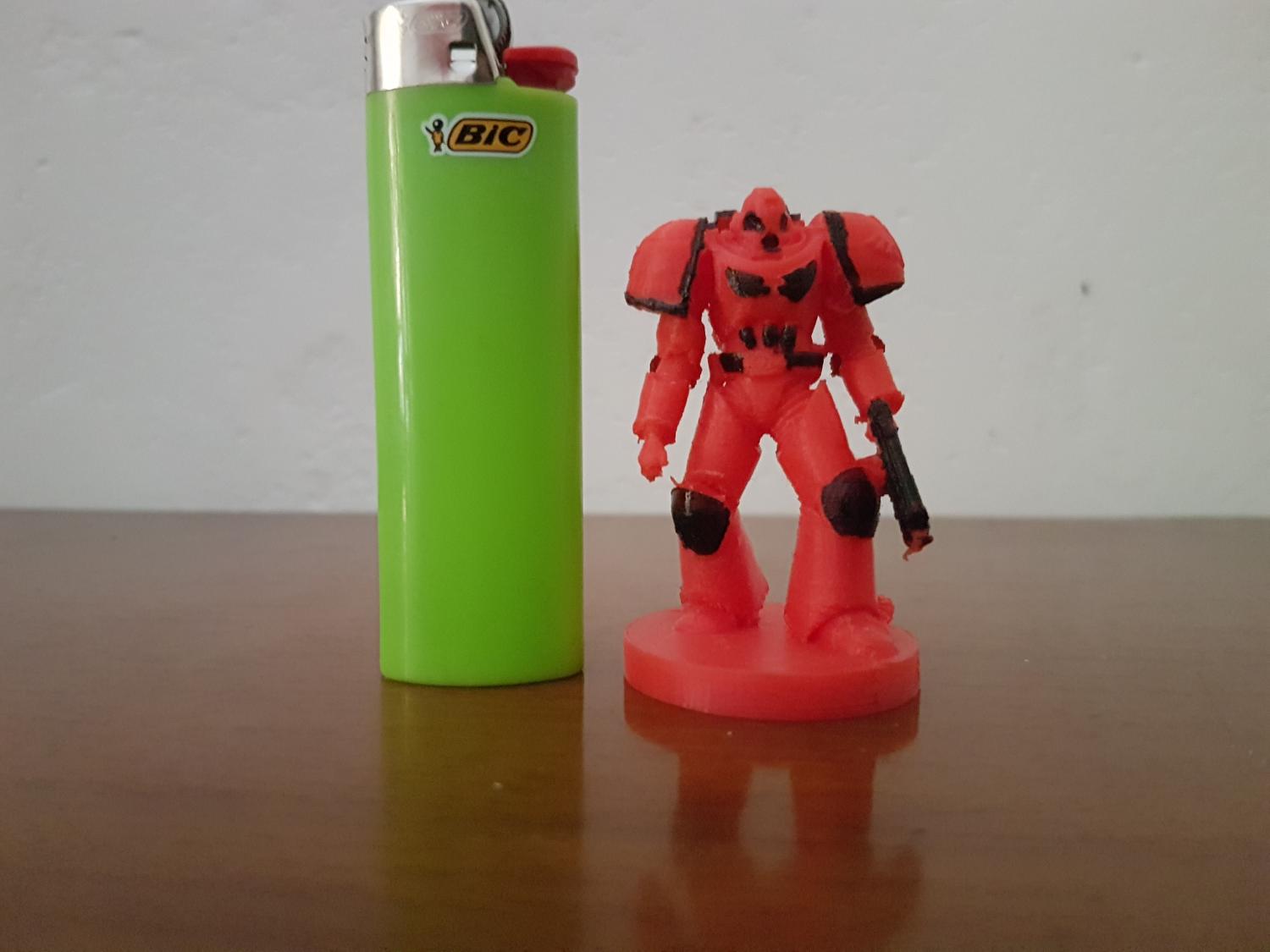

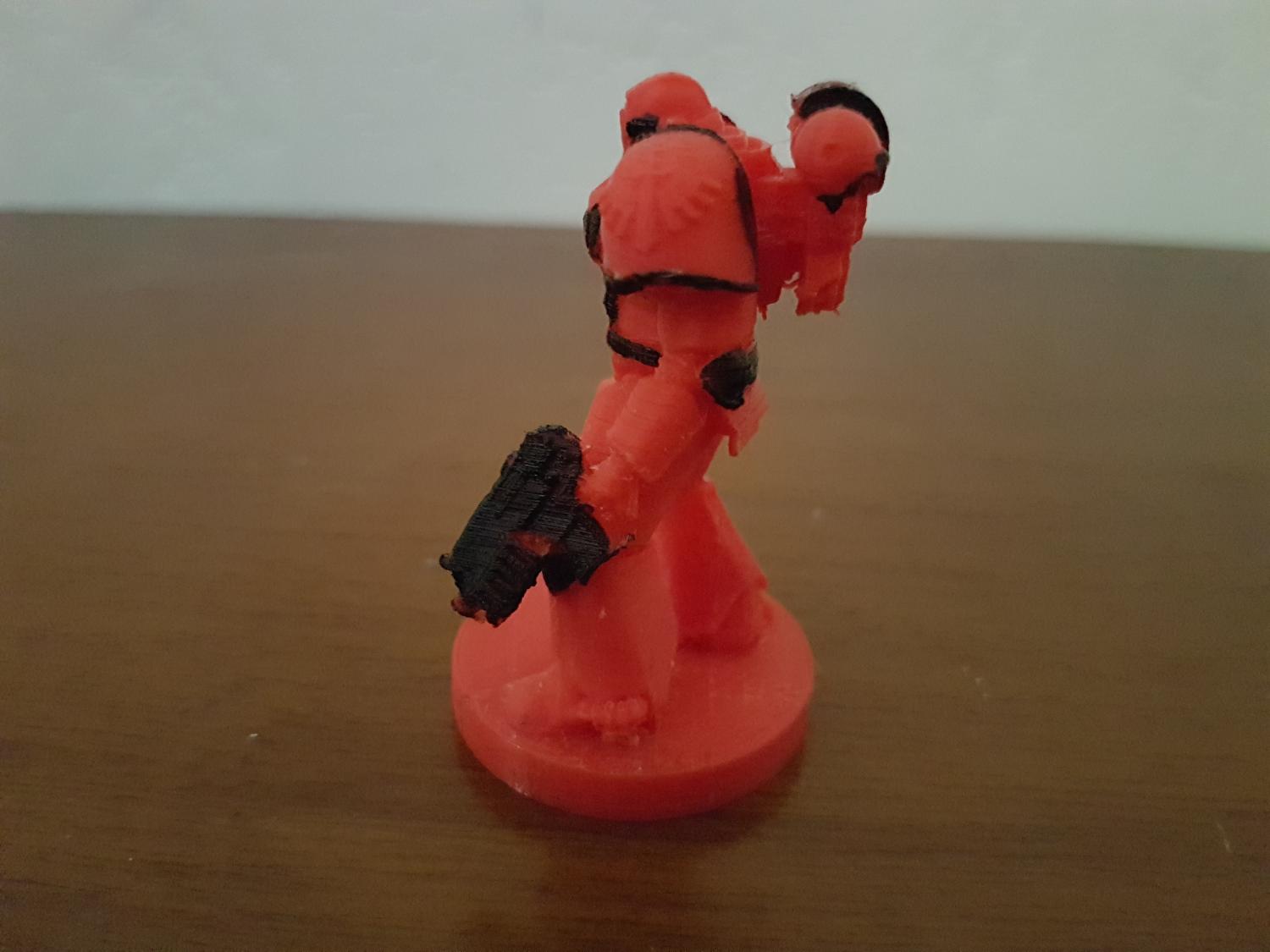

Joker78 Inviato 11 Luglio 2019 Condividi Inviato 11 Luglio 2019 Ecco l'ultima stampa non è venuta benissimo, mi sono reso conto che alcune stampe sono più difficili se riprodotte piccole, anche se in questo caso è piccolo propio di suo, sono sicuro che se lo faccio grande il doppio veine sicuramente meglio. 3 Cita Link al commento Condividi su altri siti Altre opzioni di condivisione...

Joker78 Inviato 11 Luglio 2019 Autore Condividi Inviato 11 Luglio 2019 2 minuti fa, iLMario dice: Per il gioco? Spiegami tutto. Si stampa anche l'ambientazione? Si si trova anche l'ambientazione, ma è dura fare i personaggi cosi piccoli, se mi impegno possono venire un po meglio, ma secondo me siamo al limite per le fdm, se invece li stampi pari pari il doppio di grandezza vengono spettacolari. Cita Link al commento Condividi su altri siti Altre opzioni di condivisione...

Tomto Inviato 11 Luglio 2019 Condividi Inviato 11 Luglio 2019 @Joker78 e se li stampi con nozzle da 0.25? Purtroppo i dettagli in miniatura sono tosti me ne sono reso conto dalle mani e le teste dei personaggi della mia ultima stampa ... solo che con nozzle da 0.25 ci mette una vita Cita Link al commento Condividi su altri siti Altre opzioni di condivisione...
Joker78 Inviato 11 Luglio 2019 Autore Condividi Inviato 11 Luglio 2019 11 minuti fa, Tomto dice: @Joker78 e se li stampi con nozzle da 0.25? Purtroppo i dettagli in miniatura sono tosti me ne sono reso conto dalle mani e le teste dei personaggi della mia ultima stampa ... solo che con nozzle da 0.25 ci mette una vita Li ho stampati con un nozzle da 0.25, ma credo che quando si stampa pezzi cosi piccoli, vadano ritoccate alcune impostazioni base come velocità ritrazione, quanto filo ritrarre, sembra che cambi rispetto ha una stampa più grande, poi magari mi sbaglio, poi anche i supporti non li ho messi benissimo secondo me. Cita Link al commento Condividi su altri siti Altre opzioni di condivisione...
Tomto Inviato 11 Luglio 2019 Condividi Inviato 11 Luglio 2019 13 minuti fa, Joker78 dice: poi magari mi sbaglio, non sbagli al cambiare di altezza layer e nozzle va regolata sia velocità che lunghezza di retrazione in teoria invece il flusso viene ricalcolato dallo slicer ...ma farei lo stesso un thinwall test comunque sono sempre miniature, sono toste!!! ed è vero che si può sempre migliorare ma non puoi nemmeno dire che la stampa è riuscita male Cita Link al commento Condividi su altri siti Altre opzioni di condivisione...
Joker78 Inviato 11 Luglio 2019 Autore Condividi Inviato 11 Luglio 2019 9 minuti fa, Tomto dice: non sbagli al cambiare di altezza layer e nozzle va regolata sia velocità che lunghezza di retrazione in teoria invece il flusso viene ricalcolato dallo slicer ...ma farei lo stesso un thinwall test comunque sono sempre miniature, sono toste!!! ed è vero che si può sempre migliorare ma non puoi nemmeno dire che la stampa è riuscita male No ma mi aspettavo di meglio, magari più pulita, certo essere riuscito ha fare tutti gli arti anche se non benissimo, mi rende abbastanza soddisfatto. Comunque per la prossima provo prima una thinwall test. Vorrei fare anche le Ambientazioni li sono sicuro di fare un buon lavoro. 1 Cita Link al commento Condividi su altri siti Altre opzioni di condivisione...
iLMario Inviato 11 Luglio 2019 Condividi Inviato 11 Luglio 2019 La stampa è effettivamente un po' sporca, mi sembra di vedere residui di supporti o oozing, ma nel complesso è molto buona, dovresti essere contento Se poi hai usato un filo di merda preso su eBay, allora il risultato è ottimo. Il filo vuol dire moltissimo Prova con un sunlu o tianse (sappiamo tutti come stampa) o un filo non Cinese 1 Cita Link al commento Condividi su altri siti Altre opzioni di condivisione...
