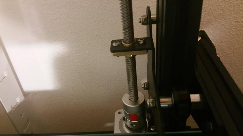

la velocita' senza dubbio è un parametro da tenere in considerazione per problemi di qesto tipo, ma in questo caso essendo la stampa spostata solo da un lato ed essendo un problema che si manifesta dopo diversi minuti di stampa io sono piu' propenzo ad insistere sul problema meccanico, in particolare se sei sicuro di aver stretto cinghie e puleggie credo che il problema potrebbe essere il riduttore interno alla puleggia,
la puleggia ha una sorta di adattatore al suo interno della dimensione dell'albero motore, essendo un accoppiamento a pressione a causa di un errore di fabbricazione l'adattatore potrebbe ruotare all'interno della puleggia....controlla
Ho testato le pulegge e sono ferme (senza disabilitare i motori degli stepper), sia a destra che a sinistra, per adattatore dell'albero motore intendi questo? (allego l'immagine), in quel caso non mi pare giri a vuoto, anche provando a far salire una puleggia alla volta (se conosci un metodo per poter valutare ulteriormente questo possibile errore di fabbrica sono tutt'orecchi, anzi occhi :D), mentre in alto, al termine delle pulegge, hanno gioco, soprattutto quella a destra, ma è cmq sempre stato così

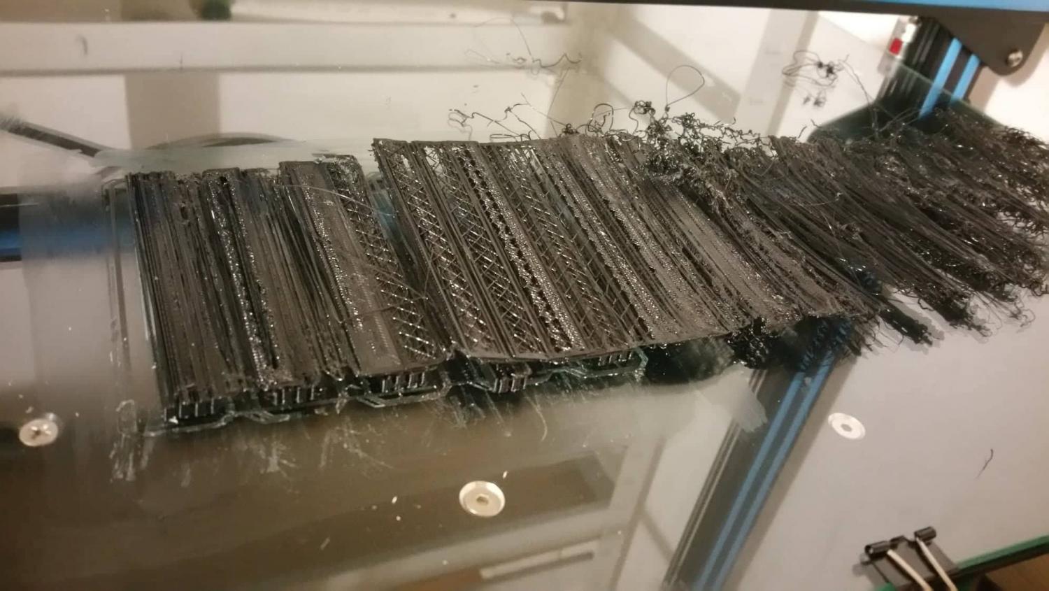

Come volevasi dimostrare, anche la stampa di questa notte è fallita. :(
C'è da dire però che ha cominciato a slittare verso destra già dal primo layer (anzi, in questo caso, all'inizio faceva fatica a tornare verso sinistra), direttamente durante la creazione degli skirt, anche se poi ha cominciato a stampare normalmente (erano 6 strisce poste orizzontalmente, allego l'immagine) fallendo in seguito.
E' come se lo stepper non avesse abbastanza potenza da riuscire a tornare indietro, perdendo quindi passi.
Ho notato che la cinghia, che dovrebbe passare all'interno del binario dell'asse X, sotto, tocca un po' i bordi e non vorrei fosse proprio quello il problema (l'attrito tra cinghia e barra metallica) ho provato a spostarla, smontandola anche diverse volte ma non c'è verso.
Inoltre, come indicato su diversi video di youtube per la calibrazione delle ruote, non le ho strette eccessivamente, in modo da lasciarle girare senza fatica.
13 ore fa, KingArthur dice:
Adesso provo con la velocità consigliata da Gigi e vediamo se cambia qualcosa
intendevo questa di puleggia e quella dal lato opposto:

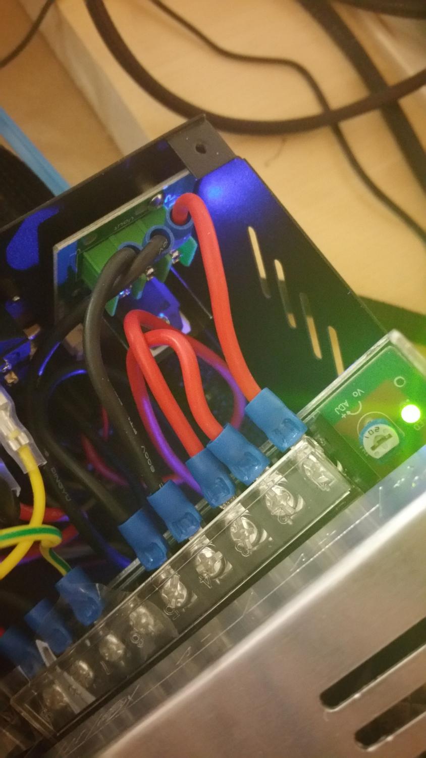

Il tester per queste necessita può essere acquistato per meno di 10 euro in qualsiasi supermercato o brico, I modelli in giro non sono tanti e comunque si assomigliano molto, io ti metto in foto il più diffuso e ti spiego come usarlo.
In basso a sinistra dove vedi i puntali ci sono tre fori, quello alto ( che in foto non è usato) serve solo per misurare forti correnti (ampere) e nel tuo caso non ti serve. Per cui inserisci i puntali come in foto puoi ruoti la monopola nella zona della misura che devi effettuare, nel tuo caso la zona è quella in alto a sinistra evidenziata dalla lettera V nera con sotto una linea dritta ed un linea tratteggiata (che vuol dire corrente continua) e dei valori che sono disponibili devi scegliere quello immediatamente più alto alla misura che devi fare, quindi se misuri un alimentatore a 12 volt sceglierai 20 se invece devi misurare una vref che è 0.90 sceglierai 2 volt. al che appoggi i due puntali sui punti in cui vuoi misurare la tensione e nel display leggi il valore, Per la vref ti ho messo un link ad un altro post, mentre per l'alimentatore devi appoggiare il puntale nero sul connettore del cavo nero  e quello rosso suo connettore del cavo rosso.
Nell'alimentatore stai attento che tra i diversi cavi arrivano anche i cavi della 220 volt, (marron e blu in genere) evita di toccarli  con le ditina se non vuoi trasformarti in una lampadina.
Puoi effettuare la misurazione anche dal lato della scheda ma a seconda dei connettori che utilizza potrebbe essere una manovra non semplice.
questa è la foto di un alimentatore con evidenziato l'ingresso della 220 mentre a destra vedi i cavi rossi e neri di cui parlavo prima.
Se ti senti poco sicuro stacca la spina della stampante e copri con un pò di nastro adesivo le viti della 220 e cosi sei più tranquillo.
