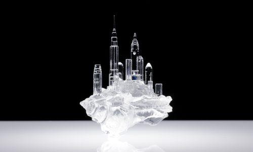

Mi piacerebbe trasparente, come foto allegata, ma mi sembra di capire che è molto difficile. Mi serve cavo all'interno.

Il sistema di stampa di queste stampanti basandosi su strati successivi con i materiali attuali non credo proprio possa realizzare oggetti trasparenti ma al massimo translucidi ossia opachi. Come modello (parlando della foto che hai messo) in se ha alcune complicazioni date sopratutto dalle parti alte troppo sottili (le guglie), tieni presente che difficilmente queste stampanti riescono a stampare oggetti più piccoli di un millimetro. Come pure dalla foto logicamente non si capiscono le dimensioni ma se pensi di stamparlo con una da 30 cm penso stia entro un cubo da 30X30 cm.
Il cavo all'interno (parlo per i palazzi e non per i monte) non è un problema.
Immagino invece che il disegno sia già pronto, ricordati che queste stampanti hanno bisogno in genere di un file in formato stl, ma quasi tutti i cad esportano in questo formato.
Forse per un oggetto di questo tipo e con le tue necessità  è meglio che ti orienti su una stampante non FDM ma SLA, chiedi pareri in giro su questo perchè la mia esperienza nel campo SLA è praticamente zero.

L'oggetto della foto è circa 3 cm, forse da un'altra foto di un oggetto fatto dalla stessa persona si vede meglio.
Questi oggetti sono stampati 3D ma non so con quale tecnica, probabilmente non con il filo estruso.
Per l'oggetto che devo fare io, una resa come quella del robottino andrebbe bene. Ma cavo all'interno con uno spessore di 2-3 mm.

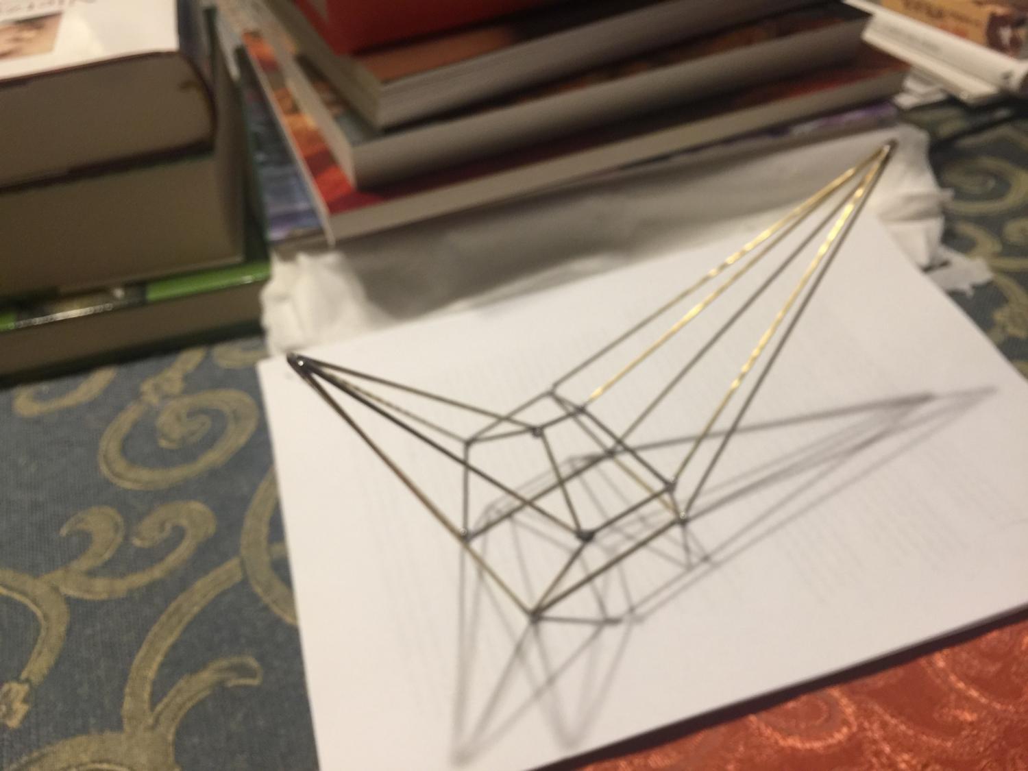

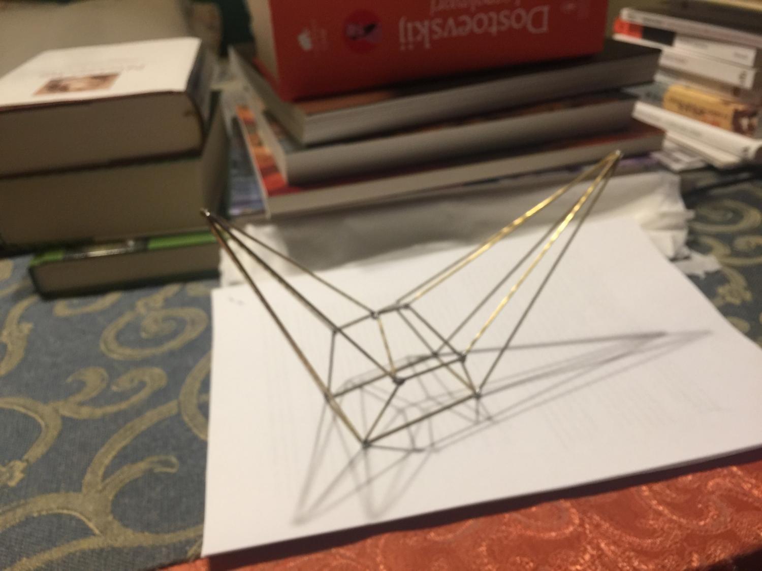

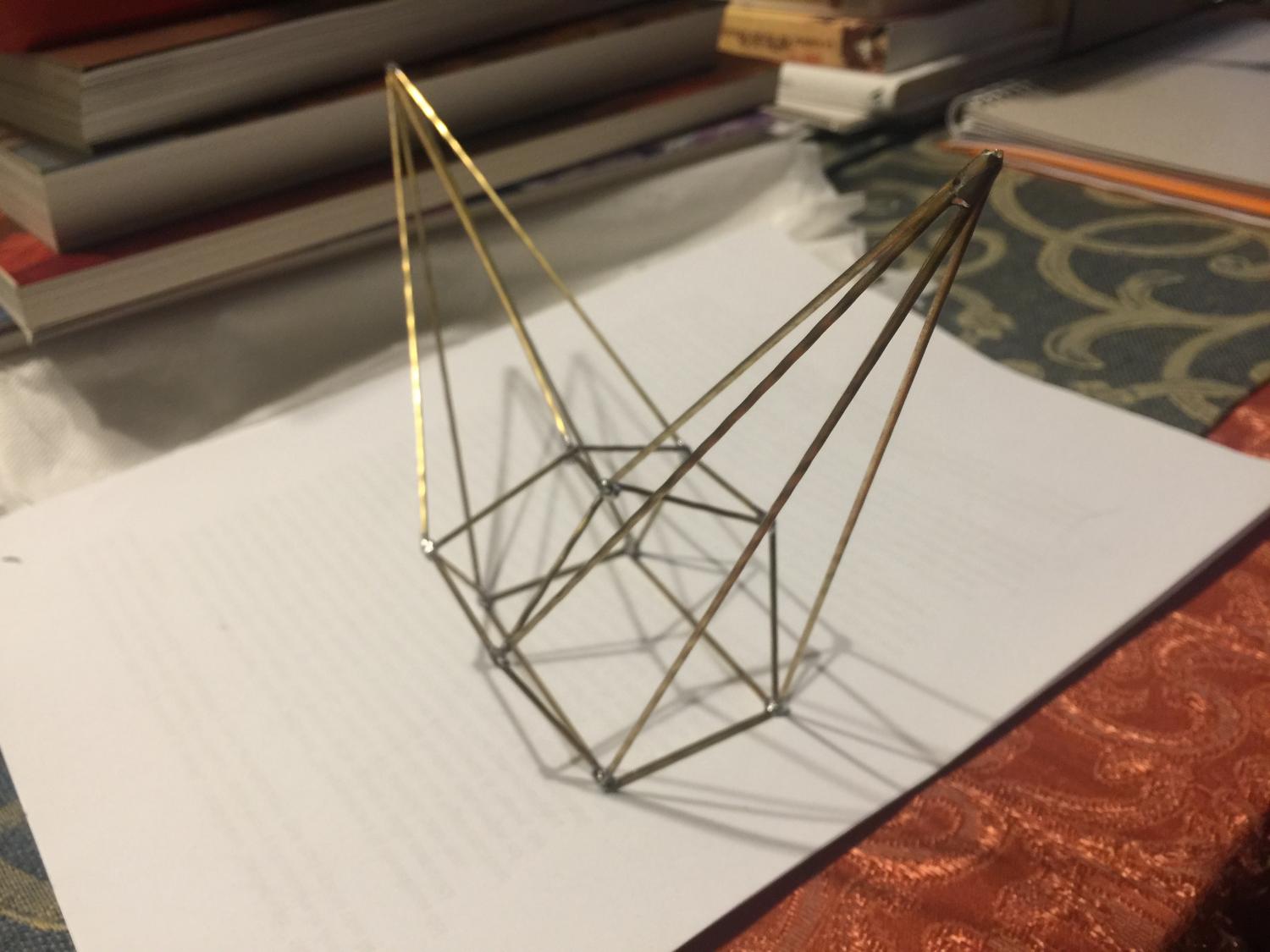

questo è il modello, costruito con tondino di ottone saldato. la dimensione maggiore è circa 18cm.
mi occorre tutto chiuso, cavo con uno spessore di 2-2,5 mm. dovrebbe anche essere rigido, non gommoso. Come il plexiglass traslucido o policarbonato.
