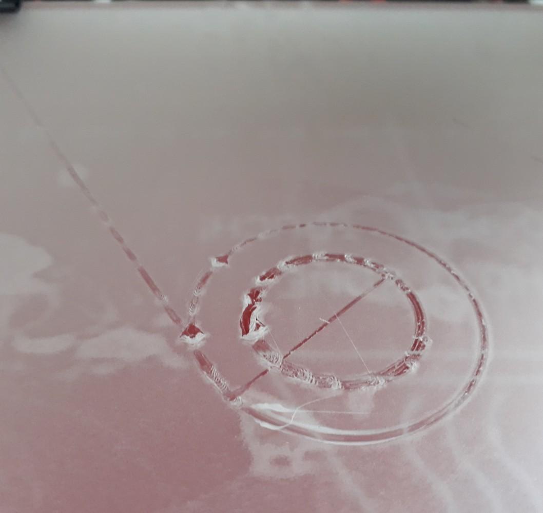

Ciao,
anche a me faceva la stessa cosa, dopo aver montato lo stesso sensore, quando andava al centro del piatto iniziava a scendere e nonostante il pin del sensore toccava il piatto, l'estrusore spingeva ancora. Allora ho provato usando la vite verticale che si trova nel sensore per tarare la posizione del pin, trovando così una posizione tale che quando il pin tocca e va su, l'asse torna su, poi lo ripete correttamente, e questo adesso lo fa sui 5 punti del piatto.
Il problema che mi rimane è che quando avvio la stampa, dopo aver fatto i punti di calibrazione, l'estrusore parte dall'angolo in cui si trova, verso il centro su cui deve iniziare a stampare, strisciando sul vetro... per cui devo interrompere.
Il piatto è allineato correttamente... usato un calibro ai 4 angoli.
Non capisco, devo aggiungere un offset sull'asse Z io oltre quello che dovrebbe calcolare in automatico il sensore?
Ho anche provato ad usare un foglio di carta durante l'auto allineamento, in modo da creare un offset, sotto alle 5 posizioni del pin che va già, ma il risultato non cambia... appena parte per la stampa striscia.
Ho allegato la foto del risultato... quello che si vede è la carta adesiva strappata dall'estrusore.
Cosa potrei fare?
Grazie

in realtà la risposta è sempre la stessa.
questo valore è da aggiustare
#define Z_PROBE_OFFSET_FROM_EXTRUDER -1.4
la vitarella non serve muoverla
bisogna solo settare bene i parametri di offset se calibrato bene il piano.
fai così
g28
poi
g1 z10 f3000
poi scendi con repetier di 10 e controlli quando tocca
se tocca prima dei 10 devi diminuire il valore offset (sali di 0.1 alla volta e vedi quando passa il foglio)
se dopo aumentare
 tutto questo io lo faccio a freddo e piatto pulito

1 ora fa, Suchigno dice:
Scusa cosa intendi il piano ben calibrato? Cioè che le distanze ai 4 angoli tra piatto e supporto sia uguale immagino
calibrazione con il foglio
Cita
I comandi che mi hai suggerito li devo eseguire dopo aver fatto l'home dell'asse Z?
basta che fai G28
Ho fatto le prove, allora dopo il comando G28, con il foglio in mezzo, ho dato gli altri comandi e l'estrusore toccava il piatto ben prima che arrivassi a 10. Per cui sono risalito di 0.1 fino a che il foglio non si è liberato dalla pressione dell'estrusore. l'asse Z mi dice 1,10 quindi dovrei sostituire il parametro
con il valore 1.10   da un valore negativo ad un valore positivo?
