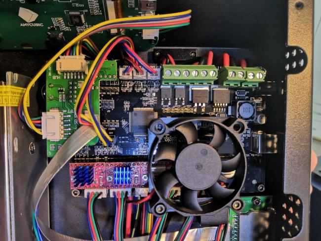

Ciao ragazzi vi scrivo per un problema con la mia anycubic precisamente con la scheda madre.
Partendo dall'incomincio qualche settimana da decido di installare i driver tmc2208 v3 dell Bigtreetech, ovviamente sbaglio il verso per inserirli e brucio la scheda madre originale.
Ho regolato la vref nel modo giusto utilizzando il multimetro, ho inserito 0.92 per gli assi e 1.06 per l'estrusore, o forse il contrario ma non credo sia rilevanteo.

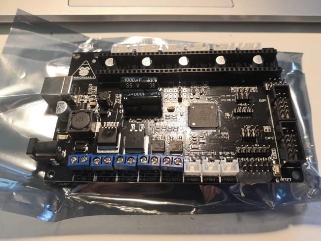

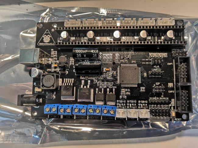

Decido quindi di comprare una scheda nuova su internet, apro amazon e compro la prima scheda che trovo, una Trigorilla 0.0.2, originalmente la mia stampante montava una 1.1, e qui iniziano i dolori.
Dopo mille ricerche riesco a capire che devo utilizzare marlin, capisco come funziona e lo edito con visual studio, parto da un firmware per mega i3 e lo modifico inserendo , grazie a boards.h, la mia versione di ramps 1.4, il problema è che a questo punto non mi funzionano gli assi, riesco a far scaldare piatto ed estrusore ma non funzionano gli assi.
Provo quindi a cambiare i driver e rimettere i suoi originali pensando di aver bruciato i tmc, anche a sto giro nulla gli assi non si muovono.
Di seguito provo a lasciarvi in ordine delle foto, prima la mia scheda originale 1.1 2 foto

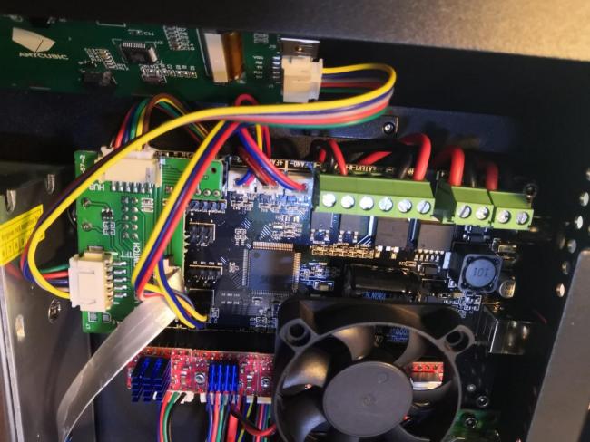

Successivamente la scheda nuova montata sulla stampante.2 foto

A questo punto la fatidica domanda...cosa faccio?
Nel dubbio, sperando di non andare contro al regolamento inserisco il link della scheda che ho comprato.Scheda trigorilla 0.0.2
Vi ringrazio e resto disponibile per ulteriori informazioni.

1 ora fa, Arsk98 dice:
se il problema è solo questo forse dipende dal pin "enable" dei driver:
#define X_ENABLE_ON 0
#define Y_ENABLE_ON 0
#define Z_ENABLE_ON 0
#define E_ENABLE_ON 0 // For all extruders
se hai 0 metti 1 se hai 1 metti 0
#define X_ENABLE_ON 1
#define Y_ENABLE_ON 1
#define Z_ENABLE_ON 1
#define E_ENABLE_ON 1 // For all extruders
se non funzionano metti tutto come stava....
