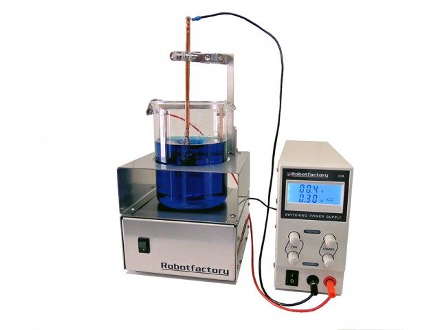

CopperFace
http://www.stampa3d-forum.it/wp-content/uploads/2015/10/copperface-2.jpg
CopperFace è una mini-galvanica dal design compatto e dalla strutture in acciaio inox composta da due elementi principali: un agitatore (155 x 153 x 290 mm di ingombro) ed un alimentatore (205 x 85 x 160 mm di ingombro). Sfruttando il principio sopra descritto, consente di ricoprire oggetti non conduttori con uno strato metallico. Si parte dalla ramatura (galvanostegia con anodo in rame) dell'oggetto e successivamente  lo stesso sistema consente di rivestire i pezzi appena ramati con diversi metalli di finitura (Oro, Rodio, Palladio, Nichel e Argento). Il bicchiere in vetro borosilicato ha una capacità di 1000 ml quindi si consiglia una dimensione massima dell'oggetto compresa tra i 40 cm2 e gli 80 cm2 (l'intervallo dipende dal tipo di anodi che si usano, stadard o doppi).  La soluzione acida di solfato di rame è già pronta per l’uso. Una volta azionato l’agitatore magnetico, regolando l’alimentatore in base alla superficie dell’oggetto da trattare (circa 1A – 1.5A per dm2), la differenza di potenziale che si genera all’interno del bicchiere contenente il bagno elettrolitico, tra il catodo (oggetto) e gli anodi, determina la deposizione del metallo sulla superficie dell’oggetto immerso (approssimativamente, viene depositato 1 µm ogni 2 minuti). Infine, bisogna rimuovere l’oggetto dal bagno elettrolitico, lavarlo con acqua ed asciugarlo delicatamente con un panno morbido. Per ulteriori dettagli e specifiche tecniche visitare il sito ufficiale a questo link.
http://www.stampa3d-forum.it/wp-content/uploads/2015/10/copperface-3.jpg
La galvanoplastica non è un processo nuovo. I primi esperimenti furono condotti, già agli inizi del XIX secolo, da Luigi Valentino Brugnatelli il quale riuscì a ricoprire elettrodi in carbone con un sottile strato di materiale metallico. Il vantaggio della CopperFace è che rende semplice e standardizzata la galvanoplastica, processo di per se delicato e complesso. Quindi, nel caso in cui si voglia metallizzare degli oggetti, per conferire loro un aspetto più realistico o per svariate altre ragioni, senza rivolgersi ad una costosa galvanica industriale o in assenza di specifiche competenze tecniche, un dispositivo di questo tipo potrebbe rappresentare una valida soluzione. Le immagini di seguito mostrano alcuni oggetti ricoperti d'oro a 24 carati. Nel primo caso si nota la differenza, in termini di look and feel, tra un anello di poliammide stampato in 3D ed un altro rivestito utilizzando la CopperFace. La seconda immagine evidenzia invece che, oltre all'anello, il dispositivo riesce a rivestire moltissimi altri oggetti, tra cui persino una noce vera.
