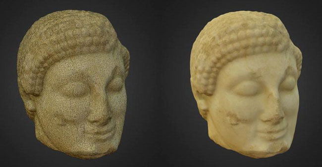

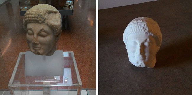

Abbiamo stampato un reperto archeologico esposto al Museo Nazionale Etrusco di Marzabotto: la testa di un Kouros in marmo greco del 500 a.C., di ca. 20 cm di altezza. La riproduzione farà parte di un allestimento che inaugureremo a settembre.

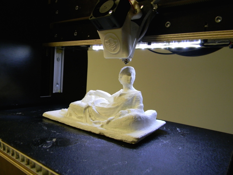

La stampa è stata realizzata con una stampante chiusa e con piatto riscaldato e le impostazioni di stampa, messe a punto dopo alcune prove, sono state le seguenti:
  • layer: 0,2 mm
  • shell thickness: 0,6 mm
  • bottom/top thickness: 1 mm
  • riempiemento: 10%
  • temperatura di stampa: 218°C
  • temperatura del piatto: 95°C
  • velocità di stampa: 40 mm/s.

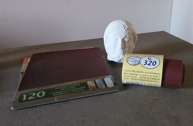

Il risultato finale ci ha soddisfatto molto per numerosi motivi. Innanzitutto, la possibilità di post-lavorazione: grazie alla presenza di polvere di marmo l’oggetto può essere con facilità levigato con carta vetrata ed è così possibile togliere non solo eventuali imperfezioni, come le sbavature dei supporti, ma anche quell’effetto layers che per oggetti destinati ad essere fruiti tattilmente può disturbare. Abbiamo utilizzato prima una carta a grana grossa (120) per togliere le imperfezioni maggiori, successivamente una carta a grana fine (320) per rifinire la superficie dell'oggetto.
http://www.stampa3d-forum.it/wp-content/uploads/2015/07/TreeDFilaments-marmo-marble-filamento-stampa-3d-test-3.jpg

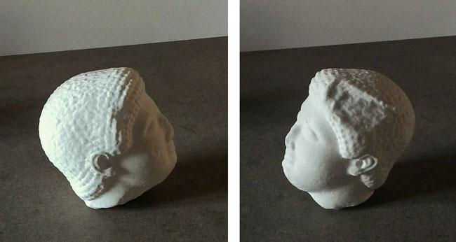

In pochi minuti e con poco sforzo è quindi possibile ottenere un oggetto perfettamente liscio che al tatto si presenta non più “plasticoso”, come gli oggetti in PLA o ABS, ma più simile al marmo originario del reperto. C’è da dire che al tatto la somiglianza è forse più simile al gesso, mentre il colore è effettivamente bianco marmo; questo è l’altro aspetto che più ci ha colpito, seppur non fosse determinante per i nostri obiettivi. Il colore della stampa è di un bianco opaco che rende molto bene tutti i particolari dell’oggetto, anche i più piccoli, e in ogni condizione di luce.

In conclusione, è un buon materiale indicato per chi ha necessità di stampare oggetti da esposizione (come oggetti di design, plastici di architetture, reperti archeologici), poiché il colore opaco è di grande effetto e la possibilità di levigare perfettamente il materiale eleva la qualità estetica del prodotto finale.
