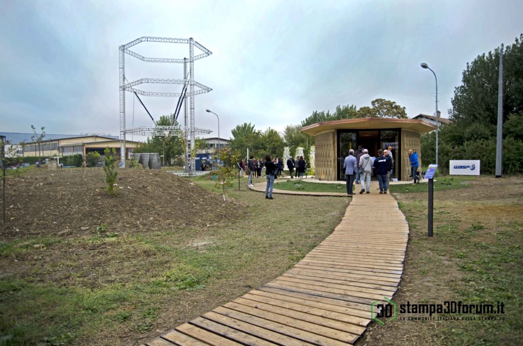

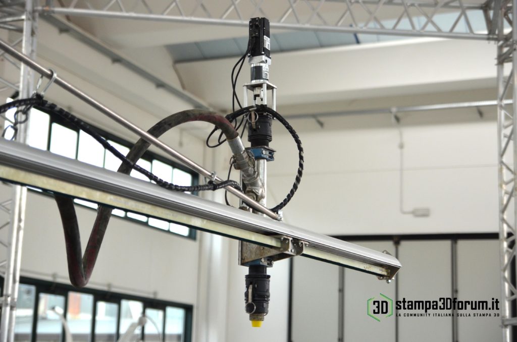

Dopo aver sviluppato tre prototipi e aver preso come riferimento il sistema della gru a torre, ecco quindi l'arrivo di Crane WASP, un sistema che nella visione di WASP sarà collaborativo e permetterà così di abbattere i tempi di fabbricazione. La macchina ripropone quello che è un macchinario ben conosciuto in edilizia e che può lavorare su un volume di stampa cilindrico composto da 6.3 metri di diametro e 3.1 metri di altezza. L'estusore è di 18/30 mm di diametro, ovviamente più preciso, alimetato in modo meccanico tramite una pompa che spinge il materiale, dotato di un sistema a vite di controllo del flusso e di un sensore di pressione che controlla il materiale in entrata. Dopotutto, tutto si gioca qui: quando si parla di materiali fluidodensi, è necessario tenere sotto controllo la qualità e la costanza dell'impasto in estrusione.

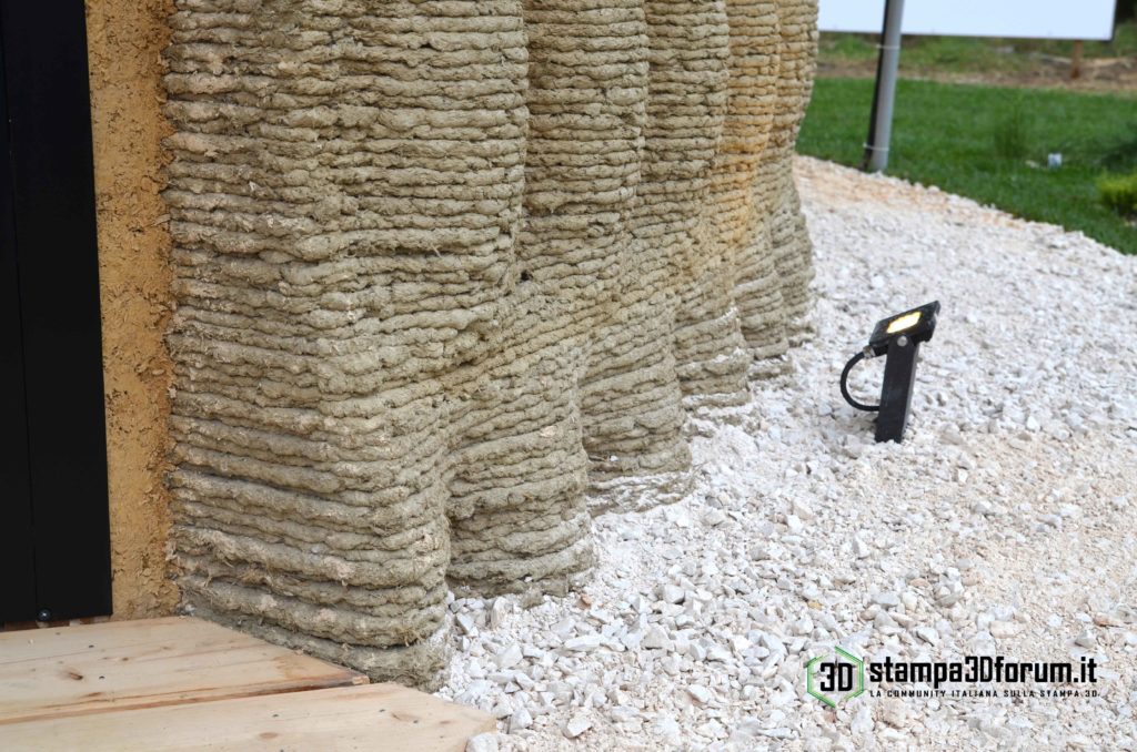

Si è poi passati a parlare di Gaia, l'ottimo risultato ottenuto dall'azienda nel suo processo di definizione della tecnologia per l'edilizia stampata 3D. Gran parte della ricerca è stata fatta sul pacchetto dei muri perimetrali, i quali fungono da involucro esterno e non hanno, al momento, funzione strutturale. Essendo gestito in modo parametrico, il pacchetto prevede configurazioni variabili che integrano impianti, isolanti, pacchetti ventilati, ecc. Infatti, per lo slicing è stato utilizzato un percorso "ricamato" che ha permesso di limitare le deformazioni e i ritiri della terra con paglia (quest'ultima rappresenta le fibre lunghe, proprio come nei materiali compostiti). La copertura e i pilastri interni all'involucro sono in legno lamellare e verificati secondo normativa.

Il risultato di WASP è frutto di un'interessante collaborazione avviata con RiceHouse, azienda italiana che utilizza questi scarti, miscelandoli con calce e argilla per produrre materiali idonei alla fabbricazione di massetti allegegriti, cappotti di paglia, ecc. E' proprio da questo processo, opportunamente raffinato, che deriva l'involucro esterno di Gaia. Grazie alle proprietà del materiale di tamponamento e del corretto orientamento rispetto alla sua posizione geografica, Gaia non necessita di sistemi di raffrescamento o riscaldamento.

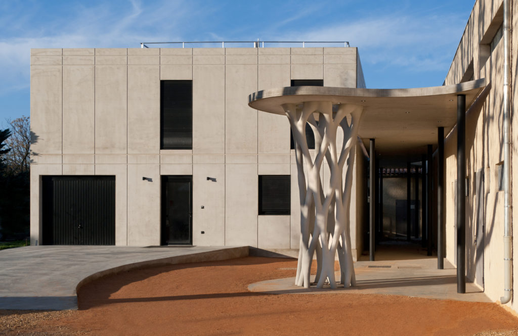

Diversamente da WASP, XTreeE utilizza un cemento ad alte prestazioni. Il processo progettuale e produttivo sviluppato dall'azienda è composto da una serie di step:
definizione del modello digitale;
utilizzo di una piattaforma di management condivisa;
materiale UHPC (Ultra High Performance Concrete);
metodo produttivo sviluppato da XTreeE.
Come è facile intuire, XTreeE sta riuscendo a definire un workflow strutturato su base di tecnologie all'avanguardia, ma che non sempre trovano la corretta applicazione. Anche questo questo fa parte del gioco. Eventuali accortezze però non mancano: il metodo di estrusione di XTreeE integra un sistema di accelerazione del processo di asciugamento del materiale, riducendo i tempi di attesa tipici del cemento. Essicamento e ampliamento delle geometrie producibili saranno sicuramente i punti di studio dei prossimi anni.

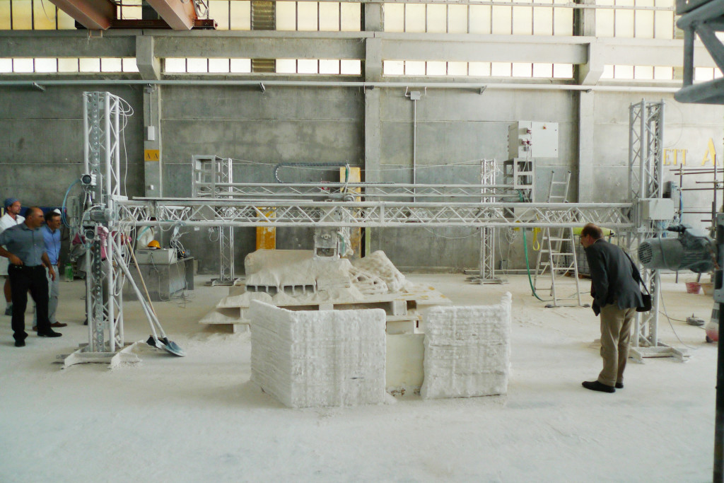

Il "metodo Dini" non prevede l'estrusione di materiale, bensì, la "sinterizzazione" a livello chimico partendo da un materiale polverulento. Seppure la volontà fosse quella di promuovere i cementi magnesiaci, oggi Dini utilizza un calcestruzzo in modo rasterizzato. Questa deviazione è dovuta alla difficoltà riscontrata a livello di certificazioni dei materiali proposti. Il processo, comunque, resta quello di cui vi parlai nel 2014: la produzione di elementi architettonici o edifici tutti d'un pezzo, utilizzando una macchina di 12 metri di lato e con un costo di produzione pari a 25.000 € per una superficie di 200 mq.

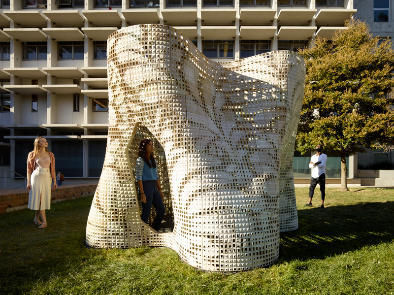

Sesto intervento - Ronald Rael per Emerging Objects
Emergin Objects è qualcosa di ibrido: sviluppa materiali per la stampa 3D, sviluppa software, elabora macchine e connette le economie della maker economy. Tutto questo avviene in quello che vorrei definire come un'atelier d'arte e sviluppo tecnologico.

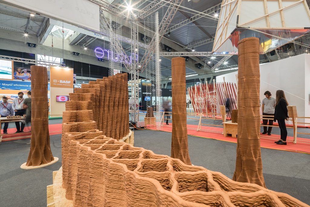

I materiali provati da Emerging Objects provengono da pneumatici a fine del loro ciclo di vita, scarti dell'uva, polveri provenienti dalla lavorazione del legno, arrivando anche dall'uso del sale marino. Tutto questo si raggruppa però in un solo concetto, ossia la rivisitazione del "mattone" - o del blocco standard da costruzione. Da qui, passano le ricerche su mix di materiali e argille, sull'habitat degli uccelli e sull'innalzamento del livello del mare.
