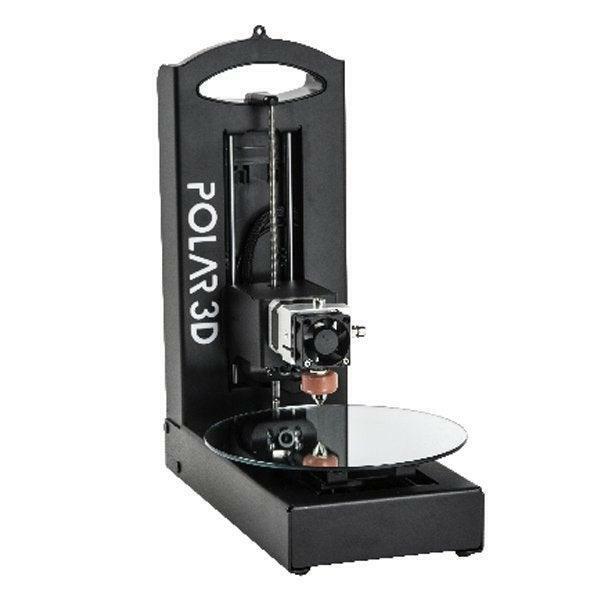

Stampanti 3D polari
Di stampanti 3D polari se ne sono sempre viste molto poche. Anche se si tratta di una meccanica molto interessante, che a causa di alcune complicazioni a livello meccanico non ha visto una grande diffusione.
Il posizionamento dell'estrusore nelle stampanti polari non è dato dagli assi X, Y e Z, bensì dalla combinazione di un angolo e di una distanza.
Il piano di stampa ruota su se stesso e si muove lungo un asse lineare allo stesso tempo, mentre l'estrusore si muove solo in altezza.
Il risultato è una stampante molto semplice e leggera nella sua costruzione, con un grande volume di stampa in rapporto all'ingombro totale della macchina. La stampante 3D polare e sicuramente la più conosciuta è il modello Polar3D, di cui abbiamo parlato in questo articolo.
