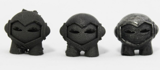

Il primo prodotto presentato da Proto-Pasta è un PLA caricato con acciaio che potrà essere lucidato per ottenere una finitura metallica brillante, potendo così ottenere un manufatto simile a quelli ottenuti per colata. Un particolare molto interessante, proprio per l’estetica dei nostri manufatti, consentendo a noi utilizzatori la possibilità di creare gioielli, parti in vista e qualsiasi oggetto che voglia essere esposto. Infatti l’aspetto estetico è una delle cose in cui le maggiori aziende come di consumabili e startup come Proto-Pasta si stanno avventurando.

Il secondo è un PLA presentato da Proto-Pasta caricato con ferro, unico nel suo genere,  questo filamento permette di ottenere prodotti con proprietà magnetiche. È possibile anche compiere un processo di ossidazione, avendo cosi una finitura simil ruggine (potendo stampare anche pezzi con un estetica molto ‘vintage’).
