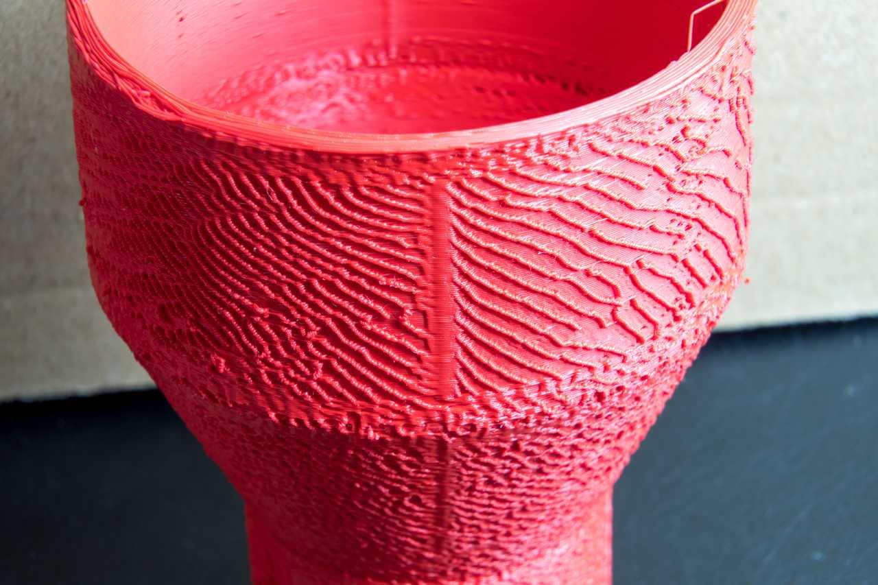

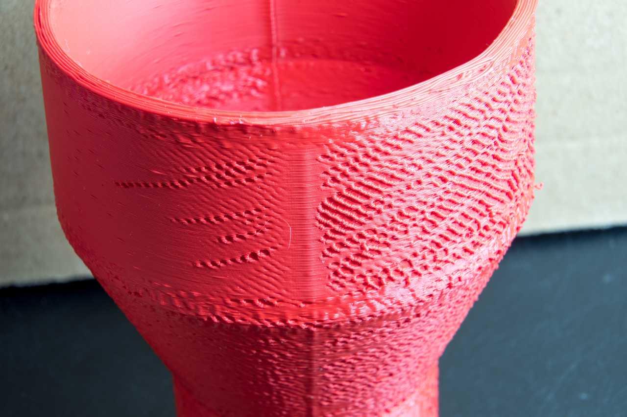

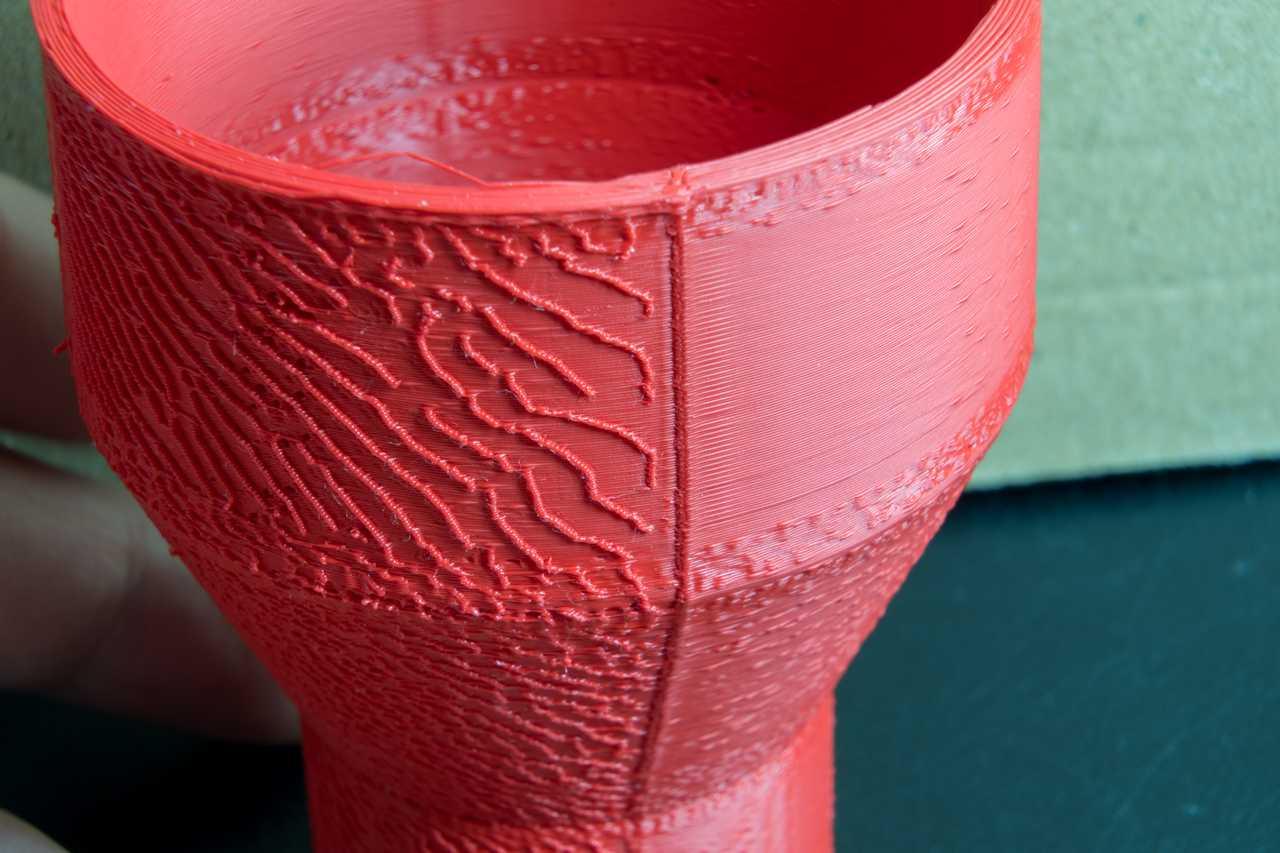

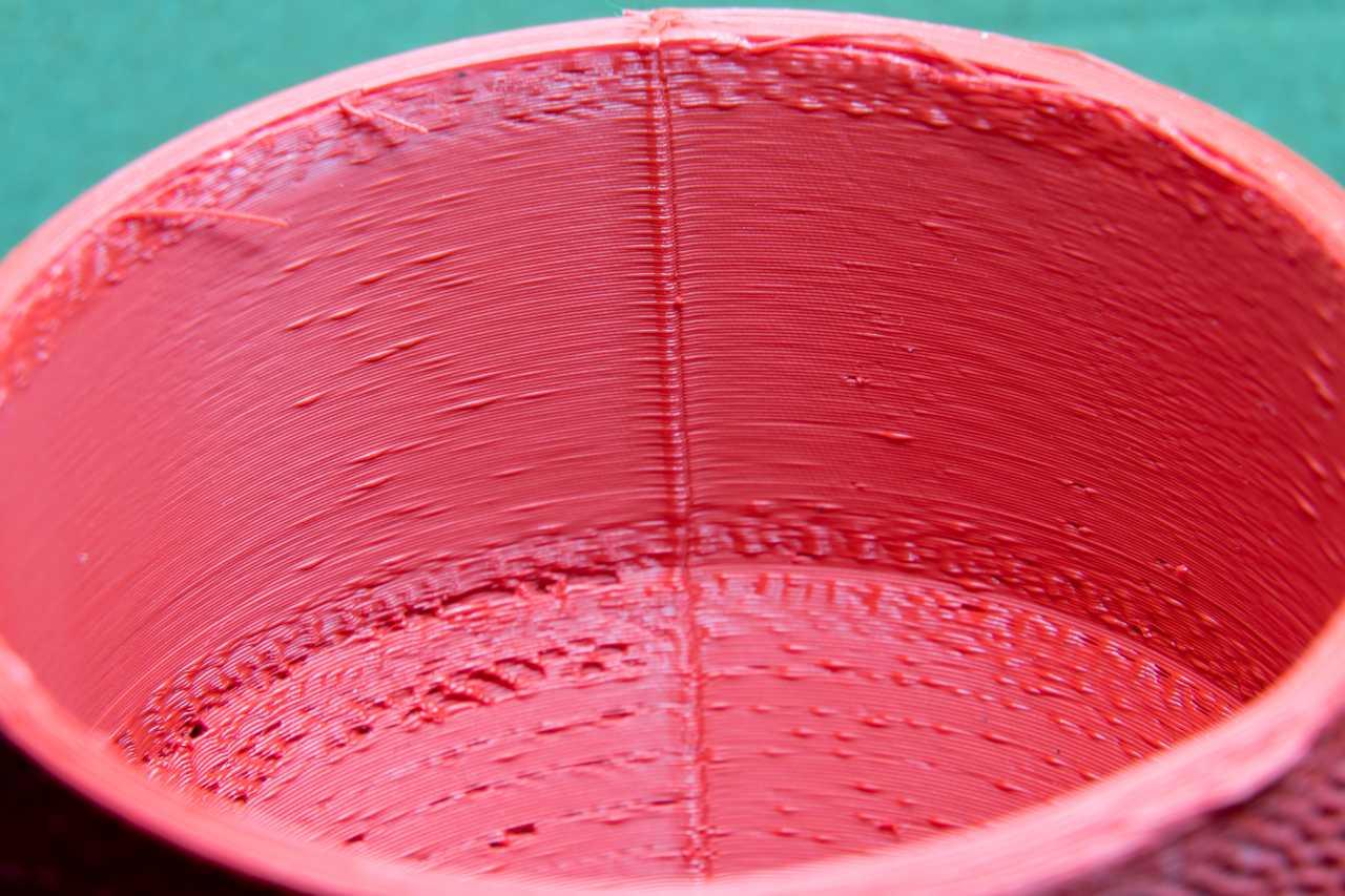

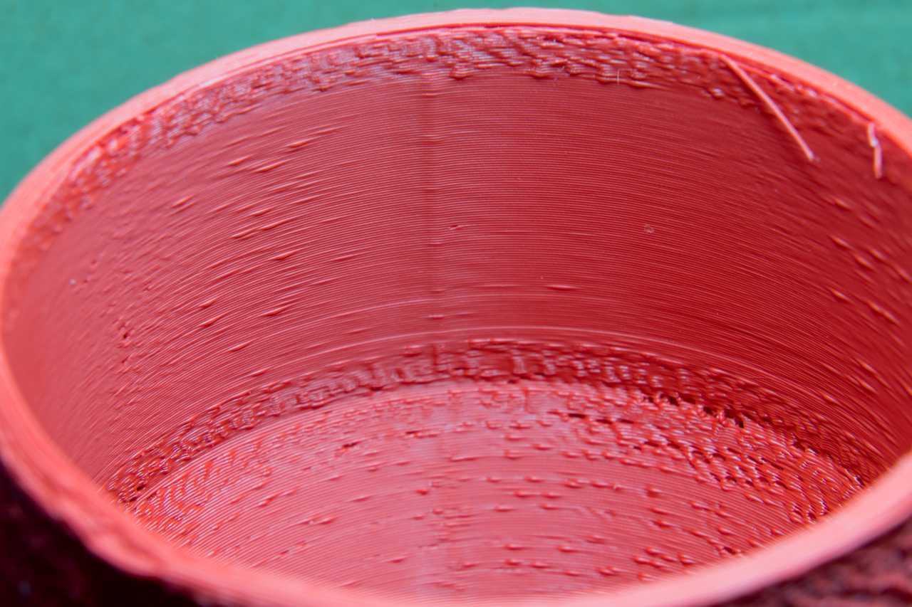

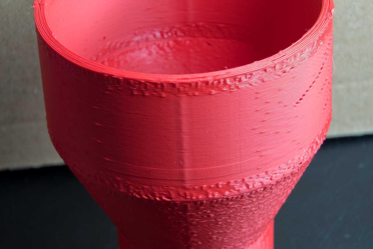

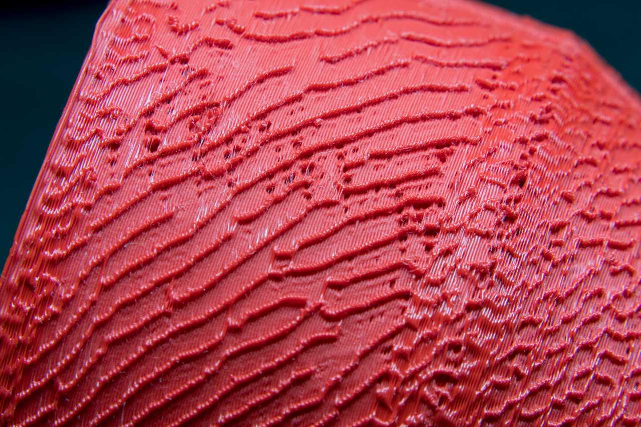

	[FLSUN QQS] Strani effetti sulla pareteNicolaP ha risposto a NicolaP nella discussione Problemi generici o di qualità di stampa Le due ventole sembrano soffiare ugualmente. In effetti quando passava da quel lato "grattava" sul pezzo. Muovendo a mano si sente la cinghia che striscia un po' sul rullo tendi-cinghia e forse era un po' molla. Poi provo a stampare qualcosa. Intanto grazie!
	[FLSUN QQS] Strani effetti sulla pareteNicolaP ha pubblicato una discussione in Problemi generici o di qualità di stampa Carissimi, ieri sera ho stampato un oggetto, sembra un imbuto con un diametro da 40 a 68 mm e alto 90 mm. Come vedete dalle foto (qua a risoluzione originale stranieffetti) e dal filmato, una delle pareti è buona, al tatto anche liscia, mentre quella opposta è "bella" (in effetti talvolta sarebbe carino avere certi effetti 😄) ma decisamente anomala. Dati tecnici: Stampante FLSUN QQS (delta) Filamento: PLA rosso Filanora Slicer: Cura 4.9.0 Ugello: 0.4 mm Posizione: al centro del piatto, la parte più larga era in basso (nelle foto invece è in alto per ovvii motivi) Impostazioni: Ammetto che non ho né fatto la torre delle temperature e neppure calibrato l'estruder ma non mi pare che stia là il problema. Una nota importante: la cucitura più evidente è allineata con uno degli assi e le parti "liscia" e rugoa" sono sui lati opposti. La domanda: da cosa dipende? Forse dalla regolazione delle cinghie?
