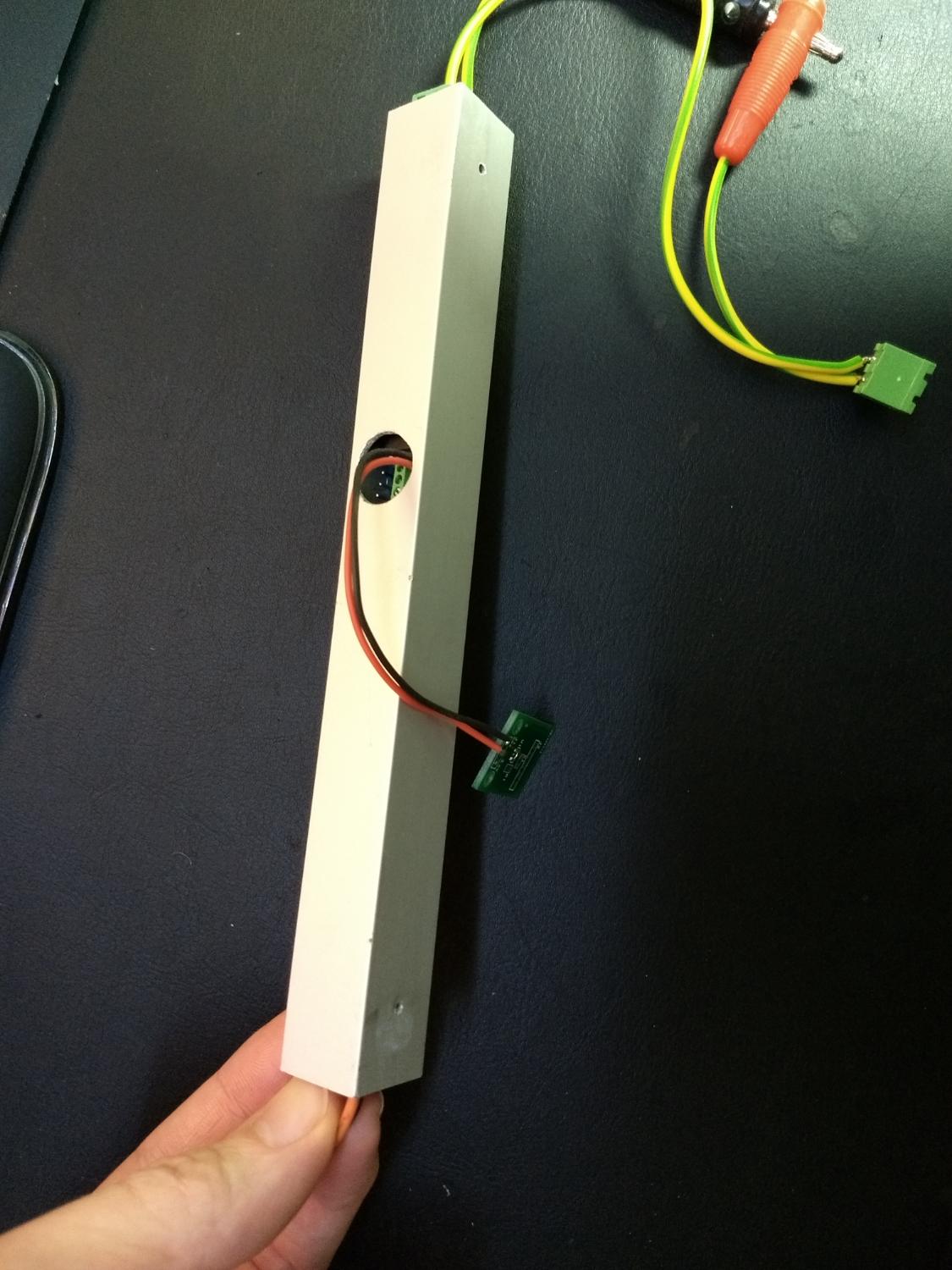

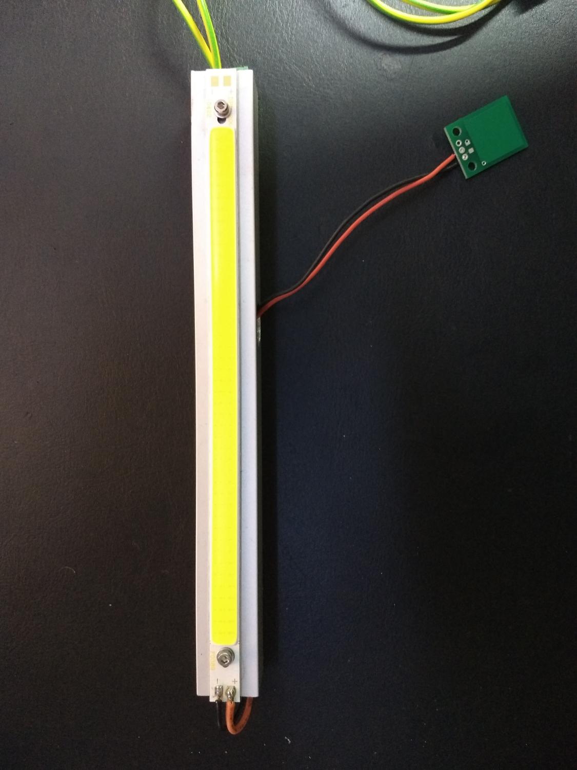

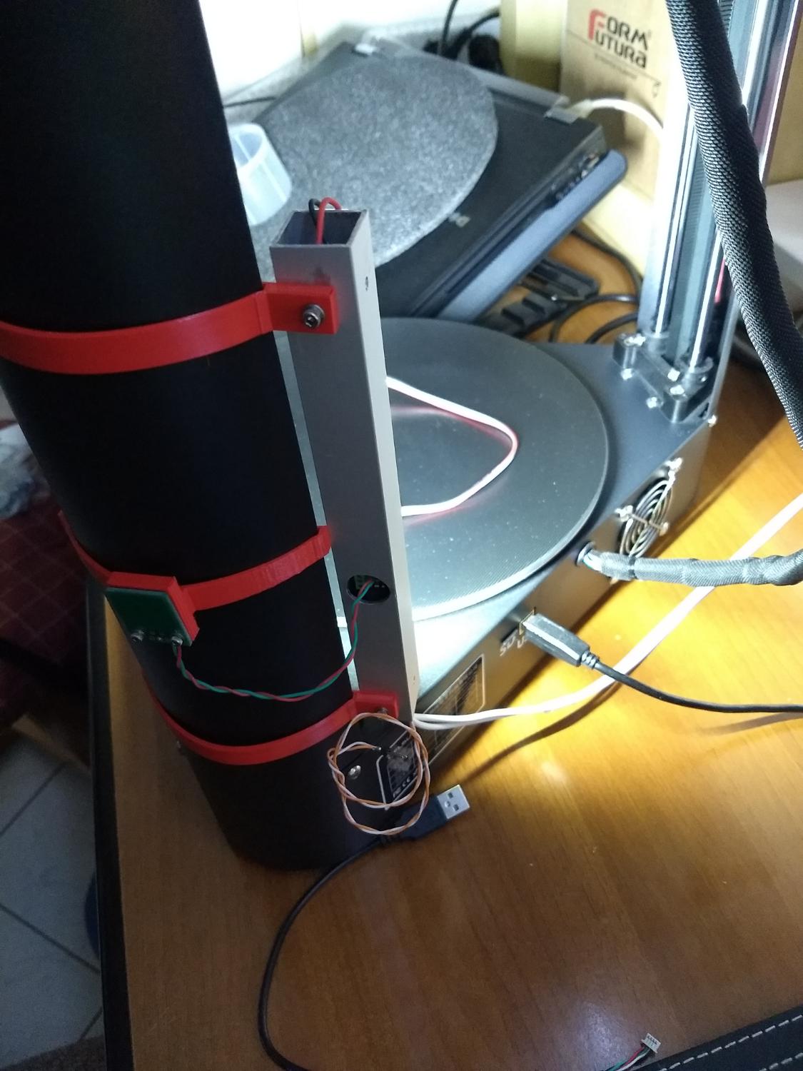

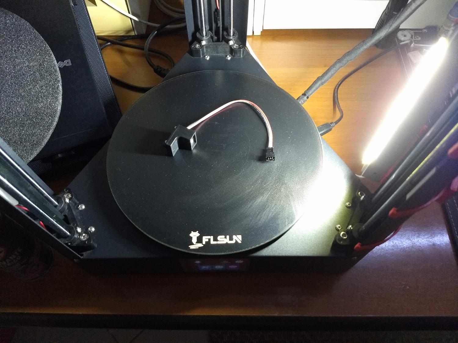

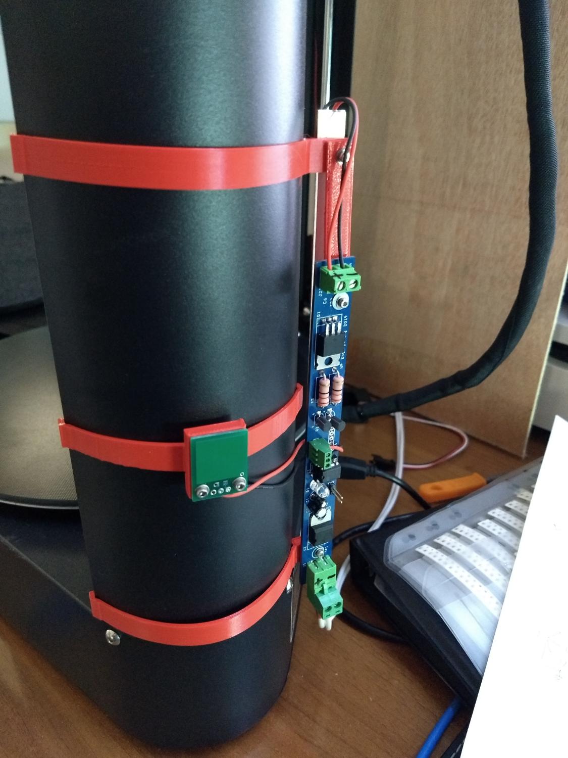

  8. Forse il primo problema che ho notato quando ho cominciato a giocare con la stampante 3D (FLSun QQS-PRO) è stato il fatto che mancava l'illuminazione. Per vedere cosa sta stampando dovevo usare una torcia portatile! Certo l'illuminazione della stanza non è molto forte ma comunque il fatto di avere la testa di stampa giusto sopra il pezzo peggiora di molto la situazione. Dopo qualche veloce prova ho scelto un "led COB" (es. https://www.aliexpress.com/item/32800706677.html) da 200mm di lunghezza, 10mm di larghezza e funzionante a 12V con un consumo di 10W. La particolarità di questi led è di essere piuttosto luminosi e di scaldare abbastanza. Questa è la versione preliminare, in aria libera su suporti, ovviamente, stampati in PLA. L'elettronica permetterebbe anche di regolare l'intensità luminosa ma ho preferito mantenerla sempre al massimo ed usare un interruttore capacitivo (il quadrato verde sul supporto centrale). Come mi aspettavo scaldava parecchio quindi ho completato l'oggetto usando un profilo quadrato di alluminio da 20*20 che permette sia di dissipare molto bene il calore che di nascondere l'elettronica al suo interno (la avevo progettata proprio in funzione di un uso simile). Il vantaggio di usare tale led è datodal fatto che illumina molto bene l'intero volume. Ovviamente se a qualcuno interessa il modello dei supporti, sono a disposizione! Ciao Nicola

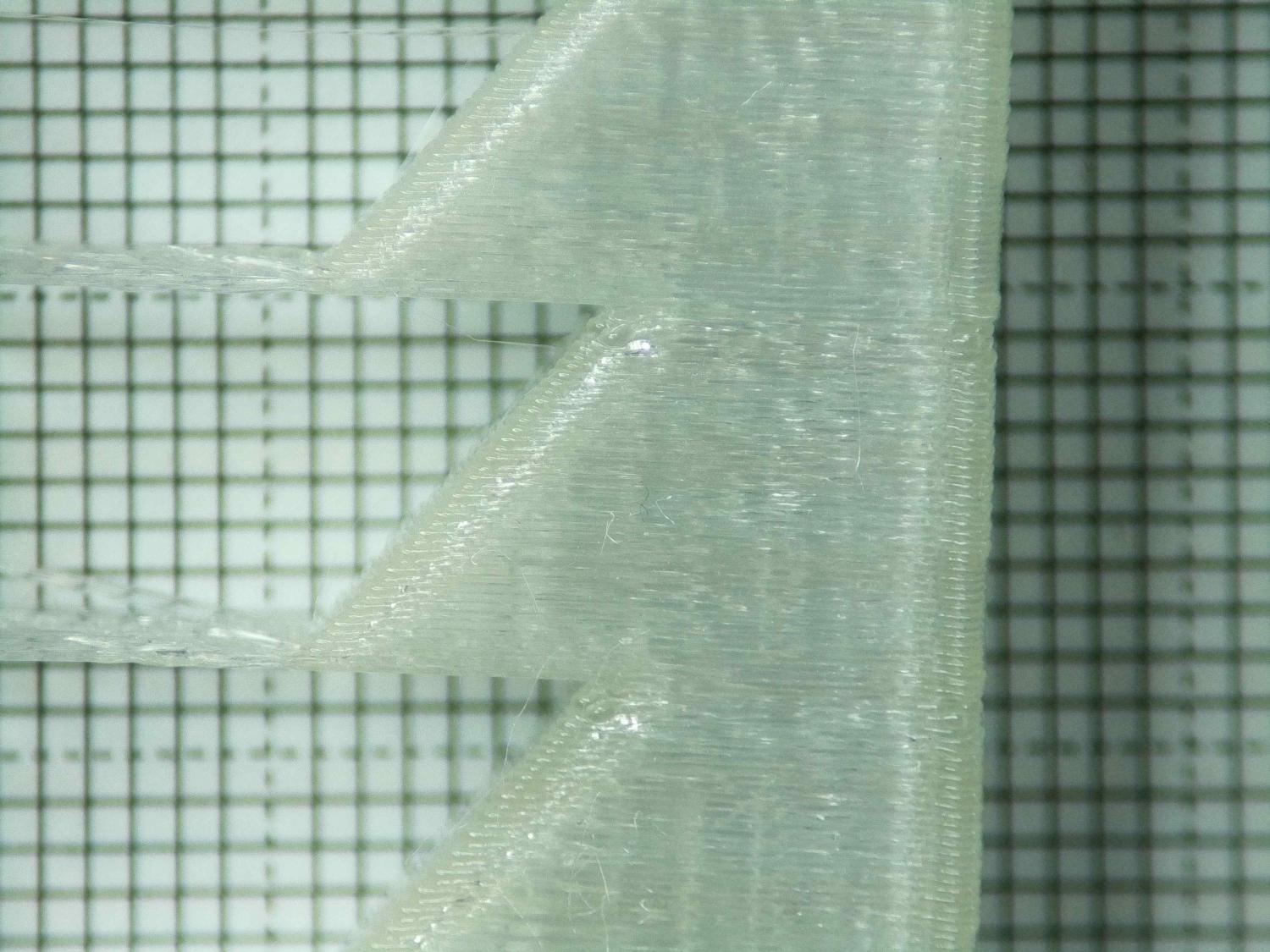

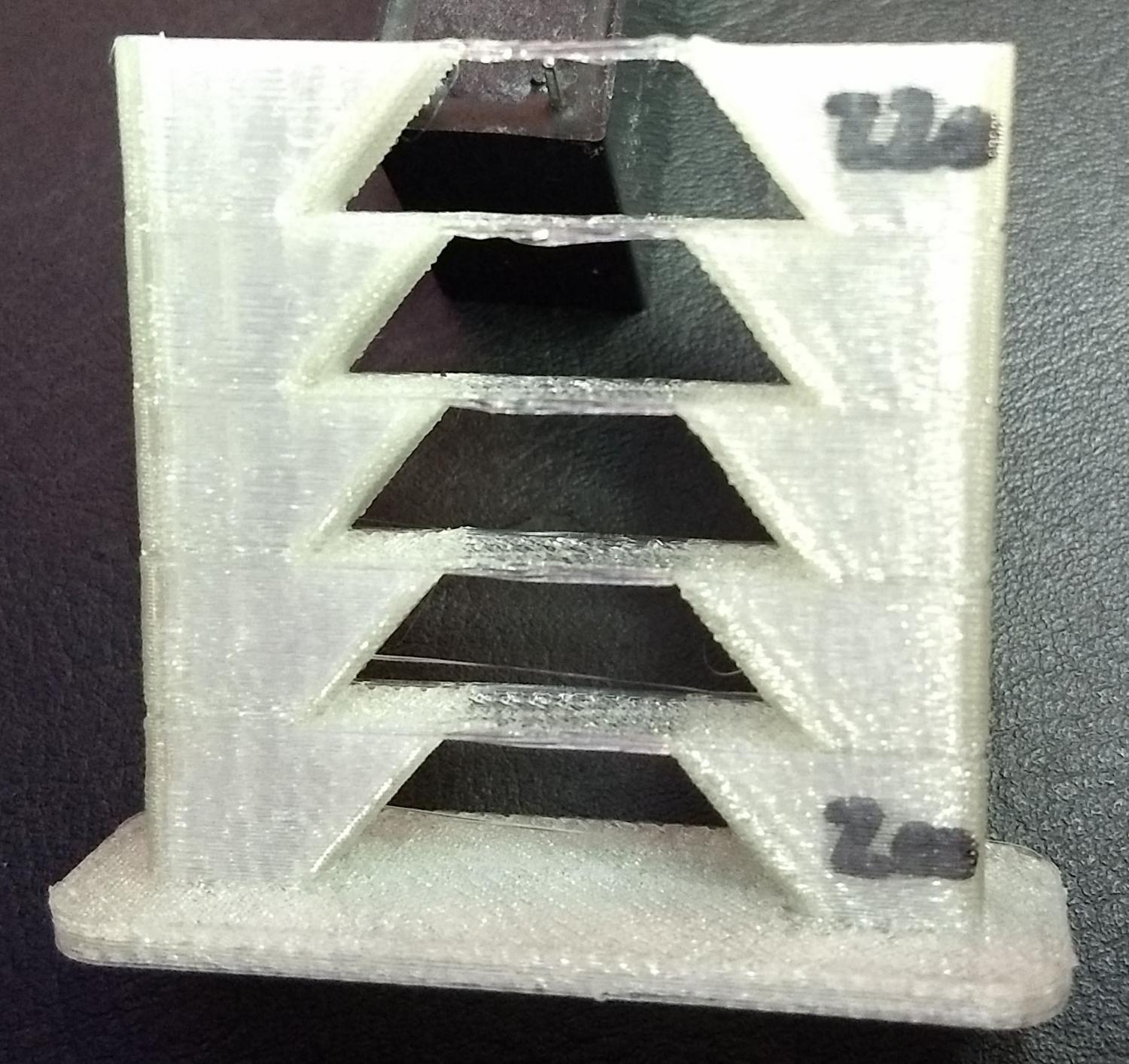

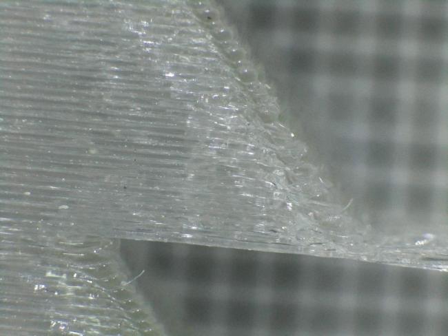

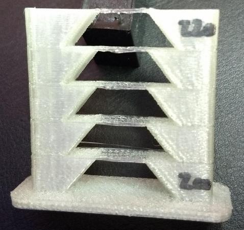

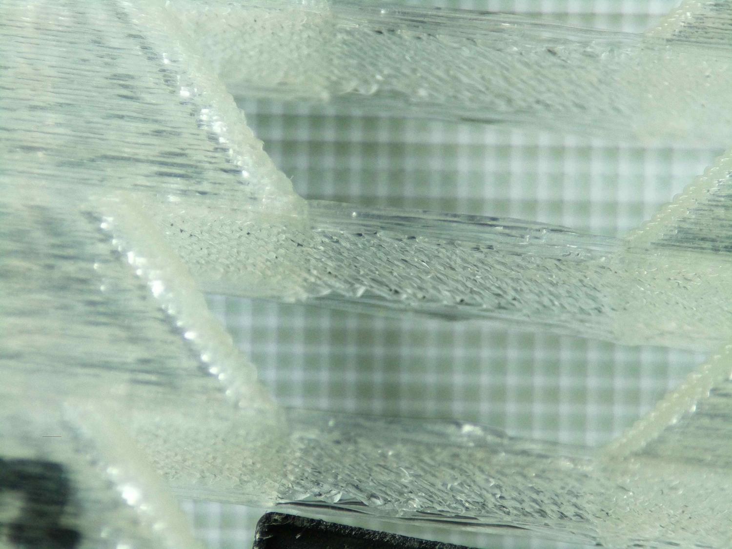

  10. Ciao a tutti! Ho stampato una torre per testare una bobina di PLA BIO e vorrei sapere cosa ne pensate. Le temperature vanno da 200° a 220°.(originale) Alcuni dettagli della sezione a 210°. (originali dettaglio uno, due, tre) Secondo me la temperatura migliore è 210° ma forse è un poco sottoestruso. Ho anche un dubbio sulla giusta regolazione di Z0 ma su quello aprirò un nuovo 3d con relative foto. Grazie Nicola
