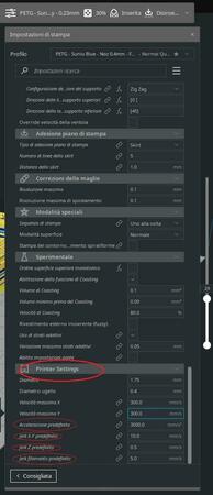

Otto_969 ha risposto a AndreMo nella discussione Software di slicing, firmware e GCode
Sei ancora nella sezione sbagliata... Devi andare: Impostazioni di Stampa (dove inserisci tutti i parametri di stampa) -> Scorri tutto verso il basso e troverai Printer Settings -> Accanto alla "spunta" per aprire o chiudere il menù a tendina c'è un simbolo tipo quello di un equalizzatore (fig 1): cliccaci sù -> Si aprirà il munù delle "visibilità delle opzioni" -> Scorri tutto verso il basso e troverai "Printer Settings" (fig. 2). Non esagerare con i valori... -
Io ho una Tronxy, anzi avevo una Tronxy visto che ora ha i rail e scheda Duet2 WiFi quindi della tua macchina non so niente, però credo che tu sia nella sezione sbagliata perchè tu sei nelle "impostazioni macchina" generali a cui si accede dal menù a tendina in alto a destra. invece devi andare nel pannello mobile dei "Printer Setting" dove si mettono tutti i dati di stampa (layers, infill, pareti, etc etc...) Se quelle righe non ti appaiono ancora, allora devi andare in alto a destra "Mercato", e scaricare/installare il "Printer Setting Plug-in"... Dopo averlo fatto, ti dovrebbe apparire qualcosa del genere: -
Stima dei tempi di stampa e filamento
Si, sono corretti... A me impostando le accelerazioni e jerks dalla sezione "Velocità" mi dava sempre valori assolutamente sbagliati, tipo 40-50% in più. Da quando ho settato i valori "accelerazione predefinita", "jerk X-Y predefinita", "jerk Z predefinito" e "jerk filamento predefinito" dalla sezione "Printer Settings" su stampe di 5-6 ore, mi sbaglia il calcolo di +/- 2-3min... Direi che è ok. Considera cmq che le accelerazioni "reali" della macchina sono sempre un 3-5% inferiori al quelle stabilite dal software a causa del "lag" tra un movimento avanti ed il successivo indietro (o viceversa). -
Si e no... Si perchè devi effettivamente cambiare i valori di jerk ed accelerazioni, no perchè lo devi fare dalla sezione "Printer Settings sotto la voce "accelerazione predefinita", "jerk X-Y predefinita", "jerk Z predefinito" e "jerk filamento predefinito" e non dalla sezione "Velocità" ("abilita controllo jerk, velocità e così via...). -
