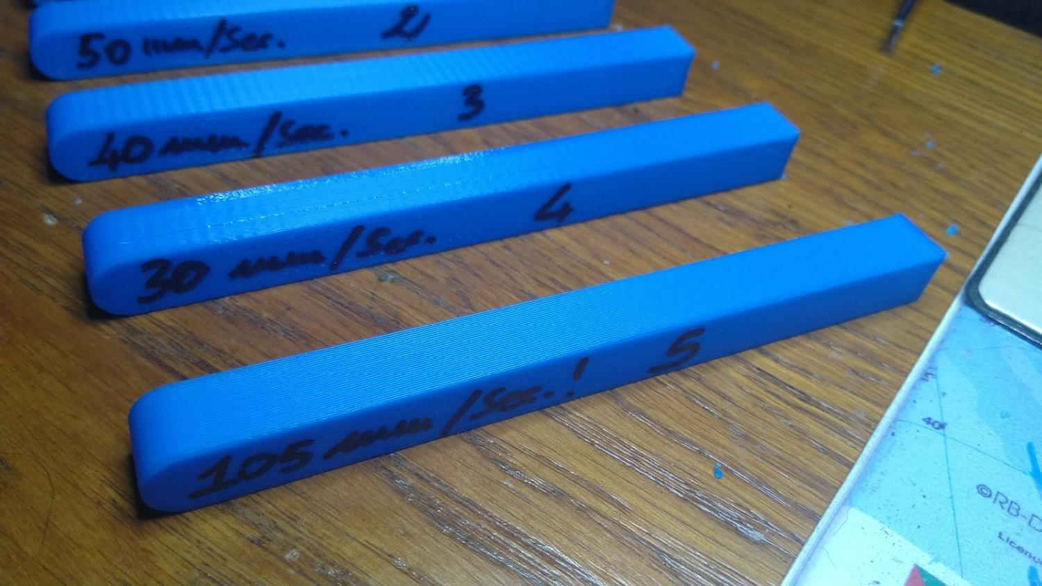

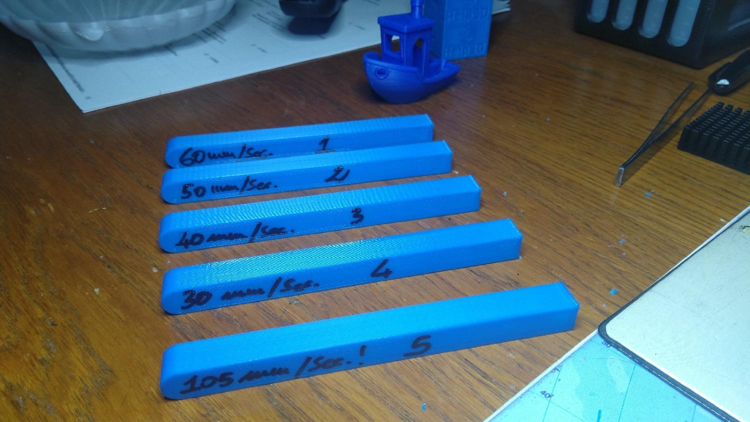

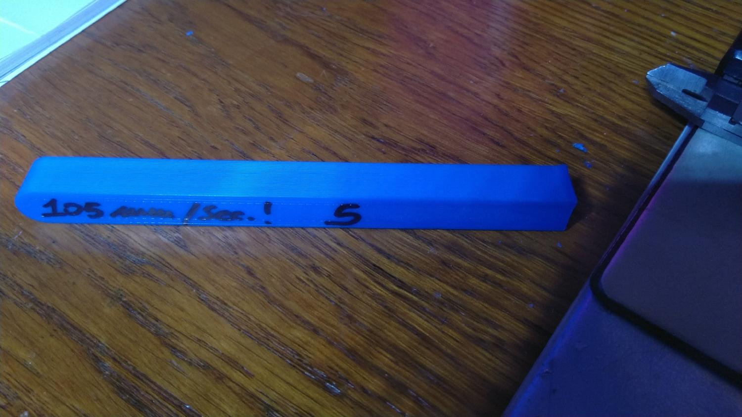

Allora... Alla fine c'ho messo una pezza, grazie alla Duet 2WiFi ed a moooooolta pazienza. Questo è il risultato: La superficie è praticamente (quasi) perfetta, non posso caricare la foto in formato originale (7Mb), ma vi assicuro che anche usando la lente (+ occhiali...) è difficile vedere imperfezioni. Ho sparato la temp a 250°C solo per avere una superficie lucida per evidenziare meglio i difetti, a Temps normali (230-235°C) la superficie è più opaca e rende più difficile vedere le imperfezioni, oltretutto nella foto ho usato una luce puntiforme diretta per enfatizzare i riflessi. Per arrivare a questo ho ri-settato tutta la macchina, facendo 1000 prove sulla tensione cinghie, ma anche su Jerk ed accelerazioni. Poi ho montato sulla testina un accelerometro e questo è il Motion Analysis dei movimenti: Successivamente ho applicato la funzione "Imput Shaping" (presente in varie forme anche su Marlin e Klipper), che in pratica regola i valori di accelerazione e Jerks in base alla "Motion Analysis", ottenendo questo risultato: Come si può vedere l'effetto è micidiale, le vibrazioni sono praticamente scomparse... Ovviamente non è tutto oro quello che luccica, ho ancora il problema del VFA, ma avendo eliminato (o quasi...) tutti gli altri piccoli difetti che si mischiavano col VFA, ora esso (il VFA...) appare davvero di lievissima entità. Nel frattempo è apparso il difetto dovuto al Double-Gears Extruder che produce le caratteristiche "mezzelune", ma sono talmente infinitesimali che non sono riuscito a fotografarle... Direi che - per ora - sono soddifatto... Per ora... 😇 Approfondirò maggiormente la questione del benedetto VFA, ma è abbastanza chiaro che nelle CoreXY è enfatizzato al massimo su Y perchè i due motori "dovrebbero viaggiare esattamente alla stessa velcità, in fase o controfase" ed ovviamente i "cicli" di rotazione (0 -> Mac Pos. -> 0 -> Max Neg.) a 1.8° non possono essere "sincronizzati" al 100%... Quindi in realtà se prendiamo un tratto rettilineo su Y infinitesimale, avremo un motore fermo ed uno che invece gira... In pratica il tratto NON è rettilineo, MA UN CONTINUO ZIG-ZAG entro i limiti della definizione di microstep dei motori... Visto che nei miei motori 1mm di corsa lineare è 80 steps è chiaro che parliamo di entità estremamente piccole, ma purtroppo, visibili. Quindi la cosa più ovvia sarebbe passare a motori da 0,9° di Step Angle e dimezzare il problema alla base perchè i cicli (0 -> Mac Pos. -> 0 -> Max Neg.) sarebbero il doppio a parità di tempo... In pratica se stampassi a 50mm sec sarebbe come il mio test a 100mm sec dove tutti i difetti scomparivano come per magia... 😁 Per ora i motori non li compro... La qualità è sufficiente per quello che devo fare, poi si vedrà. Spero che questo mio thread aiuti che ha problemi simili, non è facile da spiegare, ma c'ho tentato... 😅 -

A dire il vero hai fatto di più: hai previsto una cosa che ancora non si era verificata! 😁 Il thread è stato aperto per un motivo simile (Ghosting) che - sicuramente - copriva un secondo (e molto più leggero) difetto come 'sto benedetto VFA... Cmq se ti dovessero venire in mente una decina di numeri -> PASSAMELI!!! Prometto che poi dividiamo... 💰💰💰 La risonanza non è esattamente una vibrazione, si percepisce come tale, ma ha effetti diversi: prendi ad esempio una chitarra, non è che vibri in modo proporzionale all'effetto che produce sulle corde... Eppure l'effetto è micidiale se comparato a quello delle singole corde. Esempio stupido ed impreciso, ma rende l'idea. La stampante non "vibra" affatto, sono i motori che entrano in risonanza. Anzi a dire il vero stampa meglio quando i motori fanno più rumore, più silenziosa è la stampa e maggiore è questo benedetto VFA... Anche toccando la stampante non si avverte nulla di anormale. Evidentemente la frequenza è molto alta (o molto bassa...). Misurando con esattezza l'ampiezza "dell'onda" si potrebbe risalire alle frequenze, ma non ho gli strumenti e sinceramente non mi porterebbe alcun vantaggio pratico. Ad ogni modo, visto che cmq non mi fido, ora la metto sul pavimento e ci leviamo il dubbio... 😁 Questa è una brutta notizia... Prima di comprare altri 2 motori voglio essere sicuro che tutte le altre strade non diano risultati perchè con i motori da 48mm effettivamente il "Ghosting da accelerazione" è praticamente scomparso pur mantenendo alte velocità. Devo vedere un pò la situazione dei Drivers perchè ci sono un'infinità di settings di cui sconosco completamente uso e risultati effettivi. 🤔 Penso di aver raggiunto una qualità di stampa molto alta e, ironia della sorte, appena si presenta un difetto infinitesimale, sembra essere enorme... 😒 -

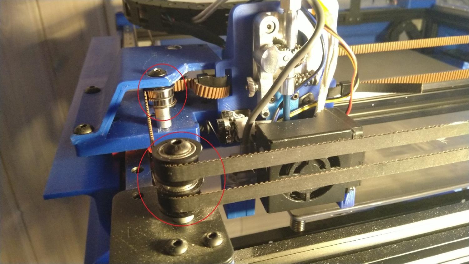

Ho girato e rigirato il web ed alla fine sono riuscito a capire cosa accidenti stà succedendo... La mia macchina, come un altro buon 80% delle macchine esistenti, soffre del cosi detto VFA, acronimo di Vertical Fine Artifacts. In pratica il difetto di stampa più difficilmente eliminabile in assoluto... Che culo che c'ho! 😁 Spiegato in soldoni è una vibrazione data dalla risonanza dei motori Y, di solito - sulle CoreXY - non è presente su X. E' più facile da trovare nelle CoreXY perchè di motori ce ne sono due accoppiati e nei movimenti lungo l'asse Y lavorano alla stessa velocità entrando in risonanza solo a determinate frequenze (cioè velocità). Questo spiega il fatto che - contrariamente alla logica comune - i VFA scompaiono ad alte velocità e sono più visibili alle basse. A queste spesso si sommano gli effetti - MOLTO SIMILI - del "pompaggio" dato dagli estrusori "Dual-Gears" che se non settati alla perfezione (leggasi lasco tra i due ingranaggi), creano degli "artistici" ghirigori a forma di mezzaluna che appaiono solo in controluce... Dual-Gears Extruder's artifacts I VFA invece sono molto più difficili da comprendere e risolvere perchè derivano in gran parte dalle caratteristiche stesse degli Stepper-Motors. In pratica durante i movimenti Y (CoreXY) i due motori girano nello stesso senso, o in senso opposto tra loro ma alla medesima velocità... Questo in teoria... Perchè a ben guardare ogni motore ha un suo "gioco" specifico, che in questi motori è legato al passo di MicroStep -> quindi i motori girano si alla stessa velocità +- l'errore medio del motore stesso. A seconda delle velocità questi due errori (uno per motore, sempre per CoreXY) si possono annullare a vicenda, oppure quando i motori entrano in risonanza, si sommano. Da questo è abbastanza logico pensare che diminuendo il MicroStep da 1,8° a 0,9° la cosa dovrebbe migliorare. Ma entrano in ballo anche altre rotture di maroni come le vibrazioni dei motori stessi sulla struttura e l'effetto "elastico" delle cinghie. Come pure il diametro dell pulegge, cioe un gran macello... Metto questo filmato che è commerciale, ma spiega meglio di altri in che casino mi sono cacciato... 😒 VFA Solved (with money...). Prossimamente cercherò di pensare a come rimediare e terrò come ultima opzione l'acquisto di nuovi motori. P.S. - Ho modificato il titolo originale perchè non mi pare di aver mai sentito parlare di questo errore di stampa... -

Ormai le ho provate tutte, proverò anche questa ma non so se ho tutti i pezzi già disponibili, e non sono sicuro se i cuscinetti siano gli stessi, sennò devo comprarli da qualche parte... Cmq anche pensando alle pulegge la domanda è: perchè solo e solamente su Y? Dovrebbe farlo (magari di meno) anche su X... 😓 -

No problem... La situazione è complicata, andiamo per tentativi! 😁 Certo, meno peso c'è e meglio è, questo era il motivo principale per cui ho messo motori più potenti, ma nulla è cambiato... Oltretutto il carrello della Tronxy originale pesava di più (barra piena in acciaio), ora ho messo un profilato 20x20 in Alu e di certo pesa meno... Oltretutto con le guide lineari il tutto scorre mooooooooooooooooooooolto meglio! Eppure la Tronxy standard non faceva questo difetto. 😒 Questo difetto porta a tutta una serie di "illogicità" molto strane, cioè, la comparsa di un difetto simile dovrebbe avere delle conseguenze/cause dirette e concatenate, ma di esse non c'è traccia... E' questo che mi stà facendo ammattire! 🤔 P.S. - Scusa l'ignoranza, cos'è una "blvmgn"? Intendi questa: -

@FoNzY & @Cubo Grazie per l'interesse... 👍 La macchina è rigida, forse anche troppo (è doppiata ad ogni angolo con i supporti in alu + messa in squadra a Laser...), in più ho anche montato due "Mass-Damper" per eliminare il "Ghosting da accelerazione", che è effettivamente scomparso. (1) I motori hanno già il supporto in gomma (regolabile...), anche mettendo i motori più potenti (Nema 17 da 48mm) la situazione è restata identica. Cambiando amperaggio non cambia nulla. Per folle che possa sembrare se stampo a 105mm/sec il problema scompare... Cubo ha portato un bel post, ne parlo dopo. Cubo - I motori non perdono passi, sennò si vedrebbe sulla stampa (sfalsata). Come detto a Fonzy, la struttura è rigida, già di suo la Tronxy X5SA-Pro è meccanicamente ben fatta, io l'ho resa ancora più rigida. E poggia su supporti antivibrazione. Non cedo sia quello il problema perchè è la "ripetitività" di questo ghosting SOLO SULL'ASSE Y ad essere "strano"... Se fossero "solo" i motori lo farebbe anche su X, no? 🤔 Cmq sui motori la penso un pò differentemente perchè - sulla carta - un motore con più coppia (per di più a regimi minori) accelera con più regolarità di uno con coppia minore, ed in ogni caso prendendo in esame le frequenze dei motori e sovrapponendole ai 2mm (estremamente regolari) di questo Ghosting il conto non torna... Cambiando velocità di stampa, cambia la frequenza di oscillazione tra Max positivo e Max negativo, quindi a rigor di logica il "ciclo" del Ghosting dovrebbe diminuire più o meno direttamente all'aumento della velocità di stampa. Ed invece no... Rimane sempre uguale a 2mm. E' questo che mi stà facendo diventare matto... 🤔 Poi tutto d'un tratto, a 105mm/sec, scompare del tutto! Dalla foto non si capisce bene, ma quella parete verticale (quella con la scritta è la base) è assolutamente PERFETTA! Roba da non crederci. Altra cosa strana: questo difetto NON era presente sulla macchina standard, è apparso quando ho messo le guide lineari + la DUET 2 WiFi. E questo mi fà sorgere nuovi, e peggiori, dubbi... 🤨 Io continuo a propendere per qualche cosa legato alle cinghie, le guide esterne sono "lisce" quindi la cinghia scorre don i denti su di esse. Se i denti della cinghia sono consumati e/o irregolari (anche di pochissimo), mi pare ovvio che queste imperfezioni ricadranno come imperfezioni perfettamente cicliche a 2mm... E spiegherebbe anche il fatto che compaiono solo su Y in quanto i motori girano con rotazione inversa tra di loro (è una CoreXY). Ecco una foto delle pulegge incriminate (si vede anche l'infame estruder Microswiss All-Metal... 'rtacci sua!): (1) - Io chiamo "Ghosting da accelerazione" il Ghosting presnete quando la testina di stampa ha delle ripartenze o degli angoli secchi, esso è irregolare sia come "passo" che come "altezza" dell'imperfezione: è massima quando il motore riparte da vel 0, e via-via diminuisce fino a scomparire quando la testina di stampa raggiunge la velocità impostata. -
