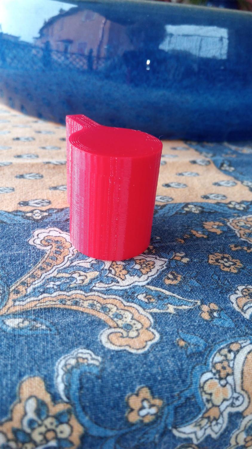

credo di aver risolto abbasando la temp. a 190 e velocita a 40, ho due pezzi similari...e il problema non si è ripresentato. questi sono stampati con la risoluzione "draft" da 0.3 -

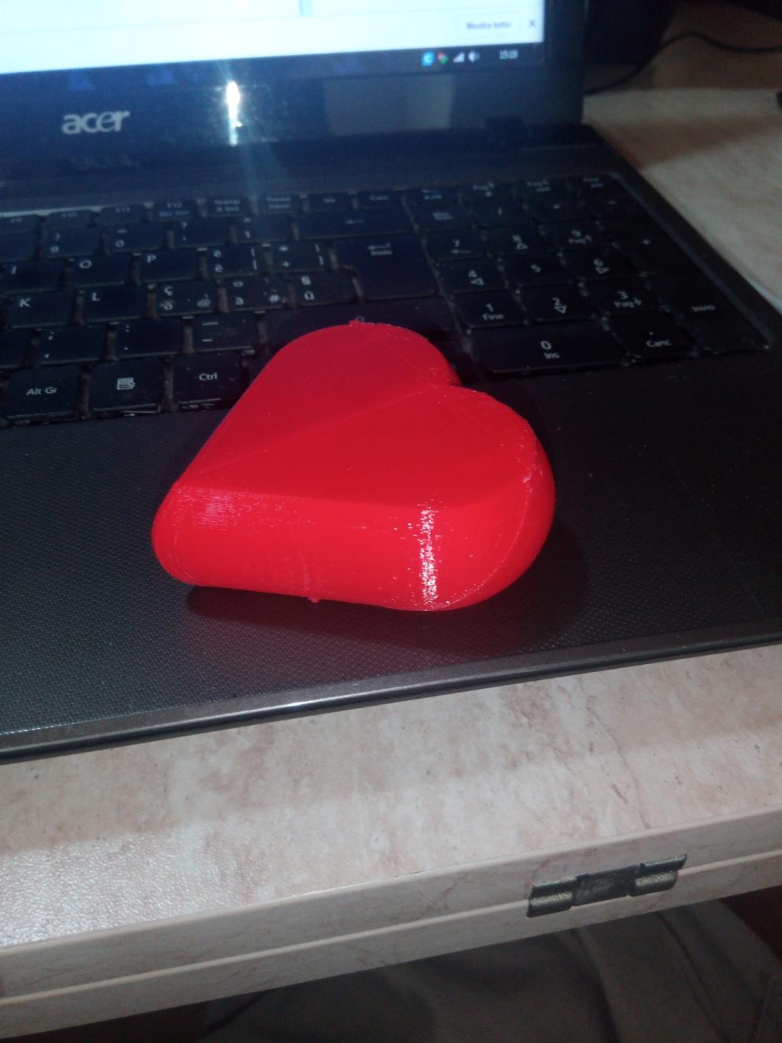

per me di troppa estrusione.... mi sembra strano di percorso, ho appena stampato una cosa, (hai presente il secret hart che c'era su thingy anni fa....) è un cuore e me lo ha stampato perfetto. Il problema lo fa solo con quel diametro li.... che sia troppo veloce? o troppo alta la temperatura...e sbatte il materiale fuori facendo la curva stretta? guarda....questo è piu complesso,...eppure è perfetto -

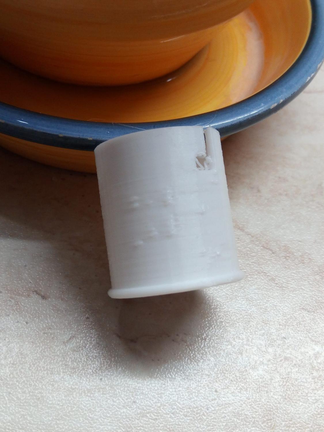

uguale,,,, con i forunculi sparsi qua e la... che ho tribulato a togliere, perche quel pezzo si accoppia con un altro -

ciao ragazzi, scusate se rompo le patate.... Oggi stampando un profilo circolare...mi è capitato questo caso. Qualcuno ha una vaga idea di cosa puo essere il problema? -

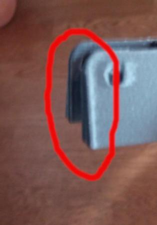

Ciao ragazzi, mi rivolgo a voi che sicuramente avete piu esperienza di me in quanto sono alle prime stampe. Come potete vedere in foto, alla partenza da un lato del pezzo, la stampa rimane leggermente sollevata... lo fa un po su tutte le stampate che faccio quando sono in presenza di spigoli e parti angolate. Grazie per l'eventuale risposta. -
