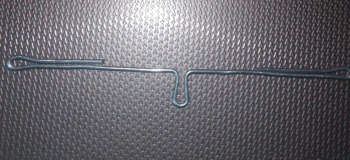

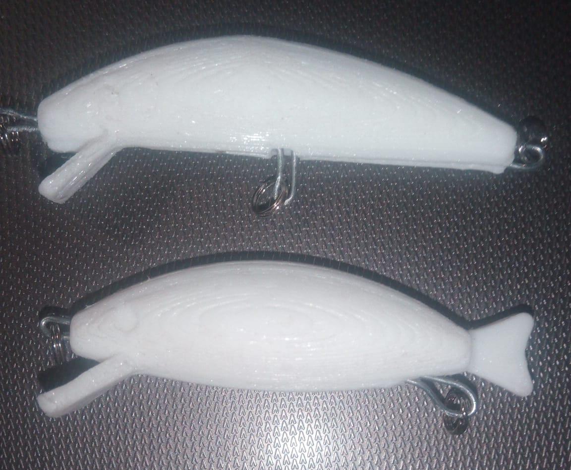

  14. rispondo a tutti e due. altezza strato : 0.2 Larghezza linea: 0.45 .......................................... si, il filo è tutto un pezzo unico, come in foto e come sono costruiti tutti i minnow.
  15. Si è PLA. la ventola soffia giusta...su tutti e 4 i lati. forse dovrei aumentare il diametro della ventola... eh.... quella che si un po grasso è una bella osservazione, perche anche io ho limpressione ad occhio che il flusso sia abbondante ultimamente... bella ipotesi, dovro farlo il test.
  16. Ho rallentato come dice kill, e i risultati sono migliorati, devo solo modificare leggermente il dsegno. scusa la mia ignoranza... cosa significa fdm? (fabbricato da me? ) :o nella prima foto il minnow con l'occhio praticamente formato, nella seconda quelli stampati ieri. Grazie raga, siete stati molto utili. (tenete presente che poi vanno cartavetrati, passati con l'acetone e verniciati) roby

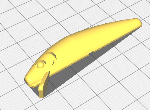

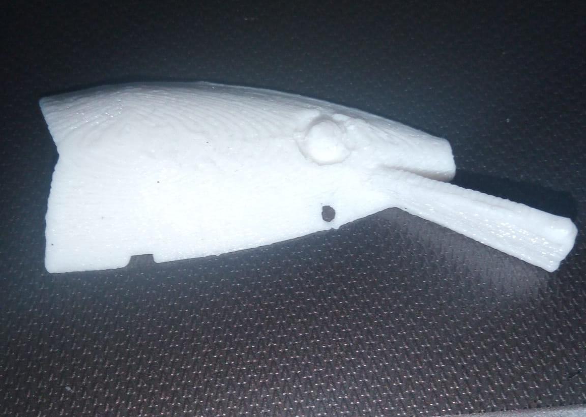

  20. Ciao ragazzi, come da foto allegata, ho stampato con tipi diversi di PLA un'esca artificiale. avevo, a seconda del tipo, velocita e temperature diverse. la stampa è molto bella e perfetta... ma SEMPRE il dettaglio dell'occhio e della branchia vengono da schifo... non sono dettagliati... per darvi una idea l'occhio ha un dimetro di 4mm Avete qualche suggerimento?

  22. Ogni tanto capita anche a me con il Pla, in genere a me succede perche sono troppo alto con la temperatura.
