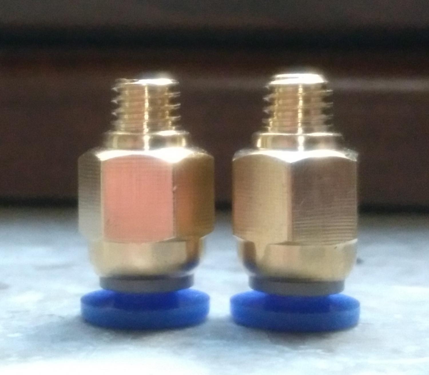

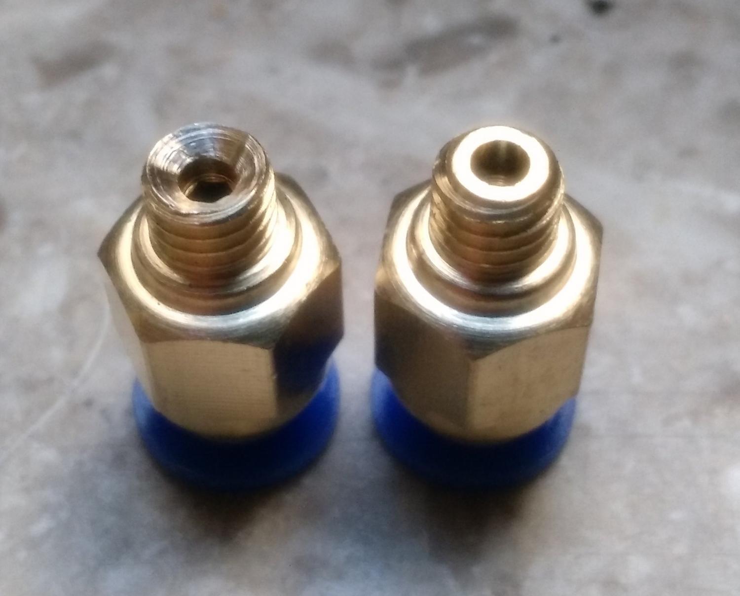

Tempo addietro ho detto di aver modificato il connettore pneumatico per il tubo bowden della mia Ender per evitare di impazzire ad ogni cambio filamento, in quanto non ho accesso alla parte posteriore della stampante e devo fare tutto "alla cieca". I connettori hanno una parte della fine della filettatura che e' piatta e che andrebbe svasata a dovere (seconda foto), scavandone un po' per eliminare anche la conicita' finale della filettatura stessa (vedi prima foto). Approfittando del fatto che mi sono arrivati i nuovi connettori insieme al nuovo tubo, ho fatto un paio di foto che spiegheranno meglio di 1000 parole. Come vedete, ho scavato fino a raggiungere la parte perfettamente cilindrica della filettatura (meno di 1mm basta) e contestualmente ho svasato. Con cosa? Una banale punta di trapano da 6,5mm facendo pressione A MANO, cioe' senza ammorsare il pezzo per evitare i saltellamenti. Se invece avete un trapano a colonna, ammorsate pure. Se poi avete uno svasatore, e' ancora meglio, ma l'angolo e' meno acuto. Dopo questa modifica sono stato in grado di inserire il filamento al primo colpo anche durante la stampa (dove un attimo di inceppamento rovina il pezzo). Non ho piu' trovato "duro" inserendo il filo, e senza sbattermi per rendere diritto il filamento: lo inserisco e basta. Spero sia utile a qualcuno.

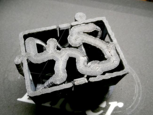

E' tutto supporto ad albero, tutto quello che vedi. Una specie di raft ma e' supporto leggero, alto e vuoto come la mollica. Era una sorta di scatola sottosopra e serviva per reggere il "tetto". Credimi se ti dico che non e' schiacciato. Magari ho scelto proprio il pezzo peggiore da far vedere. Ho un amico che fa venire il primo strato completamente lucido (stampa su vetro) e relativi primi layer fuori dimensione. Fra l'altro la conferma di non aver schiacciato e' proprio il rispetto della dimensione Z pur tenendo gli step/mm originali e senza magheggi di slicer. -

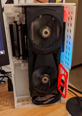

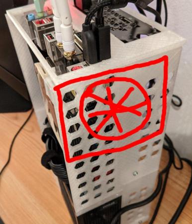

Ottimo lavoro, sul serio. Bravo. Hai fatto esattamente come avrei fatto io 🙂 MiniITX e raiser PCI per mettere la scheda altrove. PECCATO che hai usato una scheda video fullsize perche' ci sono alimentatori SFX e TFX che sono veramente potenti e minuscoli, e li' tu hai un sacco di spazio non utilizzabile a causa proprio della lunghezza della scheda video. Se metti la scheda video in quella posizione puoi stare tranquillo anche con una piu' corta con ventola singola (dovrebbe esserci). Cmq con le ventole messe in quella posizione sei in una botte di ferro, non avrai problemi, tranquillo. L'importante e' che il case stia in piedi. Vedo ancora spazio tra la ventola della CPU e il bordo, quindi si puo' mettere una classica ventola da 2.5cm, quindi la puoi mettere molto piu' grande di quella 10x10 cosi' stretta. Ventola stretta (bassa) significa rumore. Io nella mia miniITX ho messo una 12x12 da 2.5 (ovviamente ball bearing e PWM) che anche a piena velocita' non la sentivo nemmeno. Non sara' difficile per te trovare il modo per fissarla, persino con le fascette. Sai cosa manca: io lo chiuderei, e metterei la ventola 10x10 sottile dove ti indico (forse allargando 1cm il case). Questa deve tirare verso fuori, visto che sta in alto e accanto alla CPU. L'altra la devi mettere qui: ...magari spostando un po' piu' a sinistra la scheda video. Questa ventola prende dal basso e la precedente la tira fuori. Ovviamente il tutto funziona a case chiuso, senno' e' come non mettere nulla. Io ho creato una griglia esagonale sottilissima in PLA per l'alimentatore della mia Ender3 pro: secondo me puoi usare lo stesso pattern per fare i coperchi. In realta' sarebbero due maxi griglie, chiaramente componibili date le dimensioni, e non avrai alcun problema di ventilazione. Cosi', nudo, non mi piace 🙂 Ryzen? Aspetta la serie 4, sta arrivando col relativo chipset. Ho appena assemblato un "economico" Ryzen 3600 ad un collega che insisteva per usare un 9700k visto ad un amico. Ci ho messo un bel po' a convincerlo (sebbene fosse il mio mestiere), ma ora non fa altro che sfottere il collega che ha speso quasi il doppio per avere di meno.
