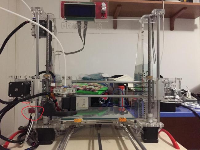

  9. innanzi tutto sai dove è posizionato l'endstop di Z? cerchiato di rosso è l'endstop la freccia rossa indica quella che, vista da qui, sembra la vite di regolazione del finecorsa

  11. se non vedo male c'è una vite che schiaccia il finecorsa di Z, svitala di mezzo giro per cominciare e rifai la home di Z, vedrai che si comincerà ad alzare.

  16. si anche io avrei pensato ad un layer shifting ma la parte opposta al difetto risulta normale, poi bisognerebbe anche sapere come era orientato il pezzo sul piatto per capire se il difetto lo fa X o Y
