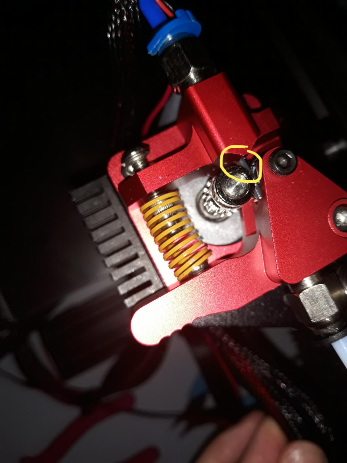

Estrusore con doppio ingranaggio su Ender 3
Davide87 ha risposto a Davide87 nella discussione Hardware e componenti
Come va @iLMario con il nuovo estrusore? Io mi sto trovando bene, ma colgo l'occasione per segnalarvi un problema che era sempre stato presente, ma è diventato molto evidente utilizzando un nuovo filamento. In pratica il filamento sfregava nella parte alta del forellino dopo gli ingranaggi e veniva letteralmente abraso, riducendono così il reale diametro e rendendo lo scorrimento nel bowden particolarmente difficile, arrivando a bloccare l'estrusore stesso. Lo avevo notato in mininma parte con altri filamenti, ma pensavo fosse dovuto ad un loro diametro non conostante, ma questa volta era catastrofico. Alla fine mi sono reso conto che questo era dovuto all'ingranaggio collegato all'asse del motore fissato 0,5 mm-1 mm troppo in alto. Questo costringeva il filamento a passare troppo vicino al bordo alto del forellino causando il problema sopra descritto. Ci tengo a condivedere questa esperienza perché ovviamente prima di arrivare alla soluzione, mi sono incazzato nell'ordine con: - il filamento - il nozzle - l'hot end Ma la colpa era principalmente mia (e della mancanza totale di istruzioni dell'estrusore)... -
