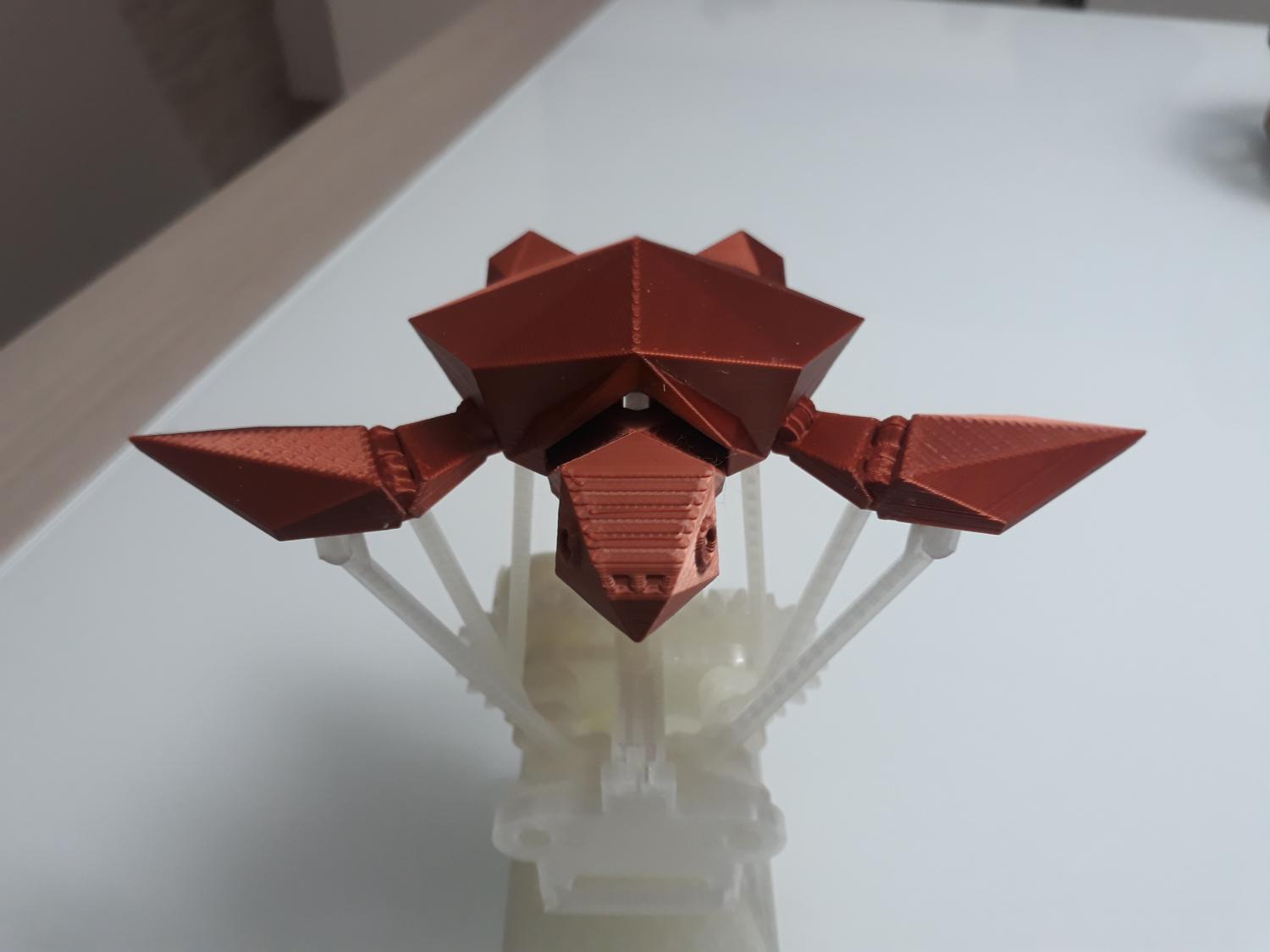

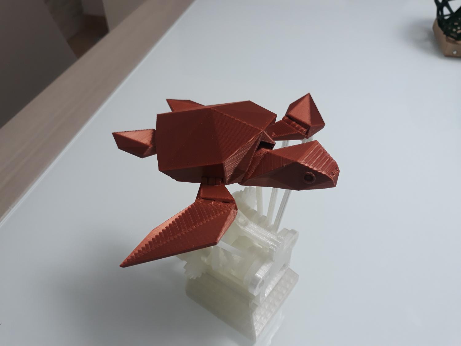

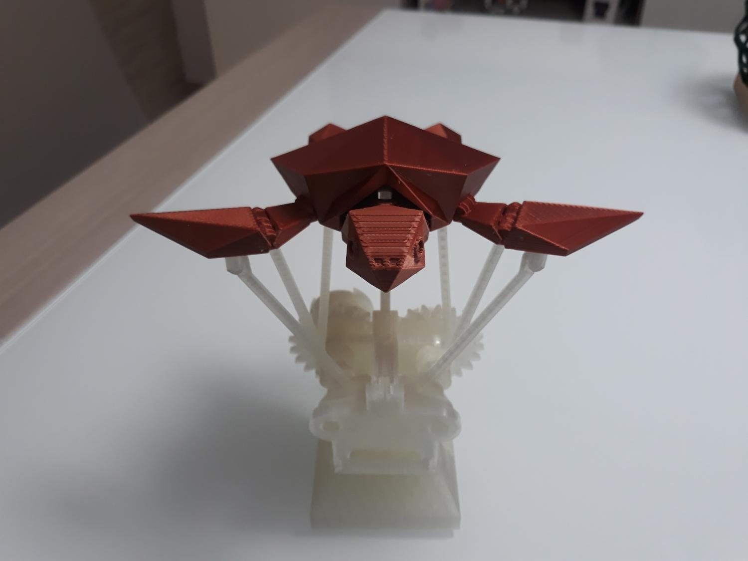

Flying turtle
Davide87 ha pubblicato una discussione in Le tue stampe - Album fotografico dei migliori modelli 3D
Ecco qui la mia flying turtle che sta andando forte su thingiverse. La base/meccanismo è in PLA+ trasparente Sunlu e la tartaruga in PLA giantarm rame. Ho dovuto stampare i meccanismi due volte perché nella prima le tolleranze erano talmente strette, che non si muoveva nulla, allora ho ridotto al 75% il flusso della parete esterna e risolto il problema (poi un paio di limate qui e là per rifinire) Layer 0.2 mm Velocità 60 mm/s Temperatura 200-215 °C Infill meccanismi 30% (bacchette 50%) Infill tartaruga e base 20% VID-20190921-WA0000.mp4 -
