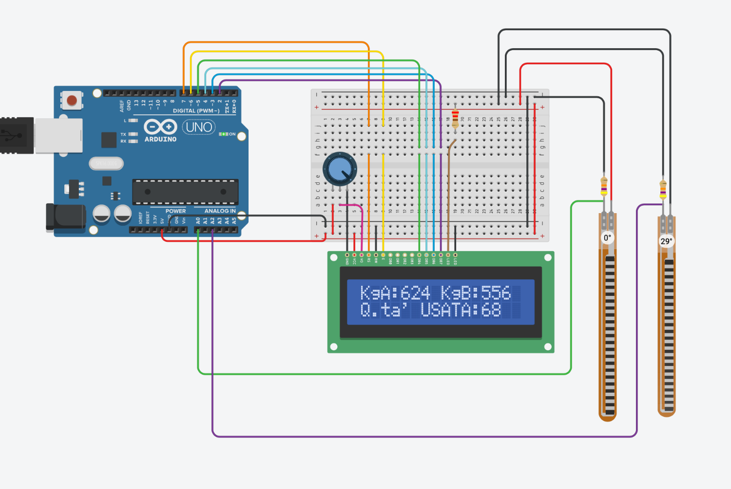

  24. Per i peso pensavo a qualcosa del genere: Sensore peso P.s. non essere troppo ansioso perchè sarà un lungo progetto molto lungo, per adesso il tempo da dedicarci è poco 😅
  25. Come sensore di "lunghezza" una mia idea era di mettere quei sensori IR che leggono i giri delle ruote, ovviamente poi il segnale letto andrebbe convertito in metri. Si infatti non servirà a nulla, ma solo ad avere un passatempo per qualche mese 😅 La mia idea era metto la bobina, il sensore la pesa, dal peso ricavo quanti metri di filo ho disponibili, successivamente ad inizio stampa da questo peso, che non cambierà più durante la stampa, convertito in metri, tolgo i giri letti dal secondo sensore, così avrei quanto filo ho usato e quanto ne resta in bobina. Mah vedremo in questi giorni inizio a buttare su carta una prima idea. Ovviamente consigli ed idee sono ben accette 😁
