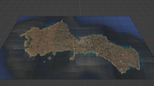

Heda ha risposto a Heda nella discussione Problemi di modellazione 3D, gestione mesh, esportazione in stl
Ciao ,si gli addon sono quelli che hai detto tu, ho appena controllato. Quindi per eliminare il mare dovrei creare una forma lungo tutto il perimetro dell'isola, tipo sul genere spline di Fusion? -
Ho installato un addon GIS e da li lui estrapola la mappa da Google Maps, poi tramite un altro sito ti estrapola le quote e ti crea il 3D -
Grazie 🙂 sai se per caso si può selezionare per colore anche? Ti spiego, ho creato un GIS, dovrei però togliere il mare in modo da avere la forma dell'isola. -

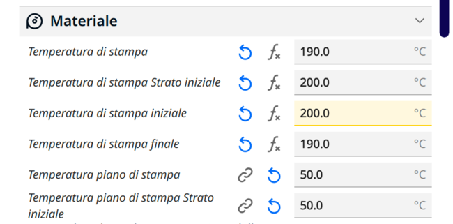

Anche io ho il piatto in PEI ed imposto gli stessi valori di dnasini, l'ugello invece con il PLA lo imposto 200° per i primi layer e poi 190° Mentre quando avevo il piatto in vetro, mettevo la lacca ed impostavo 60° per i primi layer e poi lo spegnevo. -
