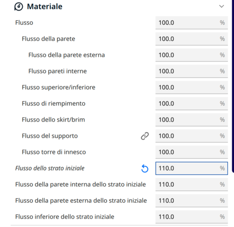

ho provato lo skirt come diceva fonzy ma si staccava lo stesso. Ho livellato il piatto ma solo a 4 angoli, non so come si livella al centro, ho fatto quello che mi hai detto tu (riporto qui sotto la tua frase): "Partendo dal presupposto che nn sia il livellamento, almeno in questa prima fase, proverei ad aumentare il flusso per il primo layer di un 10% e vedere se il primo layer migliora", allego foto per vedere se è la voce corretta. Poi a parte giocare sulle temperature e velocità nulla, Secondo me sono alto di velocità negli spostamenti, perché la parte bassa del cubo che è più rovinata rispetto al sopra è il pezzo dove l'ugello si spostava tra i 3 pezzi messi in stampa, gli altri due erano alti come quel pezzo rovinato. -

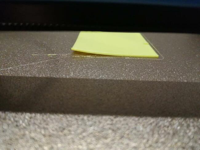

Ciao gruppo, ho stampato nuovamente gli oggetti ho fatto le modifiche che mi avete detto, ma continuava a staccarsi, alla fine esasperato ho messo la lacca nel piatto pei e non si è più staccato. solo che mi sa che devo calibrare qualcosa perché esce fuori come in foto, non è la faccia poggiata poggiata sul piatto ovviamente. -

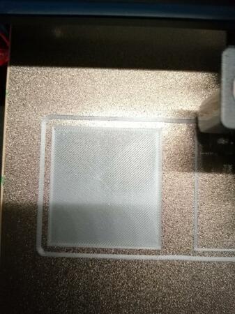

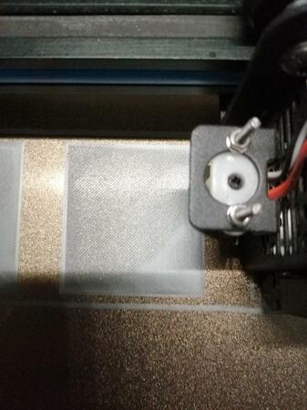

Aggiornamenti Premessa sto stampando lo stesso file di ieri, senza seguire i vostri consigli, ma per capire un difetto che non avevo visto. In pratica mi sono accorto che nei pezzi che si sono staccati, c'erano come dei vuoti nei layer, ho quindi usato lo stesso file per capire se si ripetevano. Nel primo layer in tutte e 3 i pezzi noto delle sotto estrusioni, cosa che non ha fatto al secondo layer ma che ha ripetuto al terzo, poi al 4 layer avviene il distacco, ho quindi annullato la stampa ed ho notato che i pezzi non erano aderenti ma erano poggiati, anche se il piatto era ancora caldo avendo spento la stampante allo stesso minuto. I vuoti si presentano in punti diversi non sempre nella stessa zona. Secondo voi ho ragione che c'è una sotto estrusione non costante? In questo caso oltre a misurare la quantità di filo estruso cosa posso fare? P.s. proverò a seguire i consigli che mi avete dato sopra, ma se il problema rimane, posso dare un po di lacca al pei oppure è un'eresia? 😅 -

Ciao a tutti, non so più cosa fare, cambiato filo pensando fosse il filo, pulito il piatto, ma continua ad esserci il problema. In pratica non ho più aderenza con il pei, si stacca sempre l'oggetto, pensavo fosse il pla perché mi ha sempre dato problemi, l'ho cambiato con altro pla, ma nulla si stacca lo stesso. Ho pulito il piatto pei con alcool isopropilico ma non ho ottenuto nulla. Temperatura del piatto primo layer 60° poi abbasso a 50°, oppure lasciato a 60° si stacca ugualmente. Stampo con PLA 200° primo layer poi scende a 190° Piatto 60° poi scende a 50°, ma anche lasciato a 60° resta il problema. altezza layer 0.2mm Consigli? Grazie 🙂 -

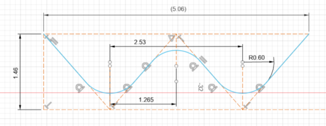

Non ci avevo pensato 😅 teoricamente dovrei allungare di un valore pari al raggio Proverò 😁 -

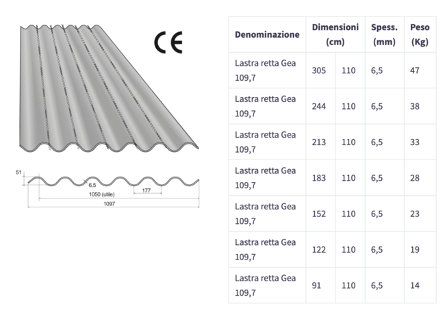

Ciao a tutti, mi aiutereste per favore? Dovrei disegnare con fusion delle onduline, ho il disegno con le misure reali e dovrei riportarle in scala 1:35, ho iniziato a disegnare ma mi perdo potreste aiutarmi a capire come andare avanti? Le linee di costruzione su fusion sono le dimensioni in scala, ho disegnato dei triangoli, dopo ho usato la funzione raccordo per dare la curvatura, non so ricavare il raggio corretto, quindi spero che 0.6mm vada bene. Il mio problema è che dando la curvatura l'altezza diminuisce, come evito questo? Grazie -
