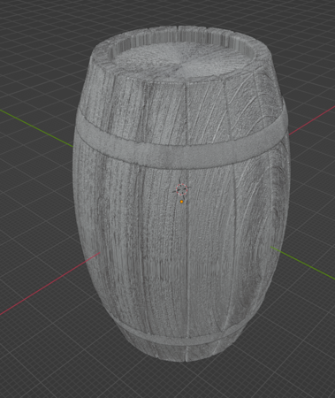

Dare i colori alle texture
Heda ha pubblicato una discussione in Problemi di modellazione 3D, gestione mesh, esportazione in stl
Ciao gruppo, buon santo Stefano. Ho inserito delle texture su blender per dare l'effetto in foto, ma non riesco a capire come ottenere il colore della texture, c'è un modo per usare sia l'effetto che il colore? Mi esce tutto grigio, pur usando texture colorate. Grazie per l'aiuto 🙂 -

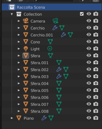

Blender selezionare tutti gli oggetti
Ciao a tutti, sto prendendo confidenza con blender, ho creato un pupazzo di neve per capire come usare i vari comandi, ora vorrei ingrandirlo dando a tutti gli oggetti la stessa scala così da avere un ingrandimento che rispetti su tutti i pezzi le dimensioni di partenza. C'è modo di farlo? Ho selezionato gli oggetti dall'elenco in foto ma mi ingrandisce solo il corpo del pupazzo gli altri non li cambia. Grazie 🙂 -

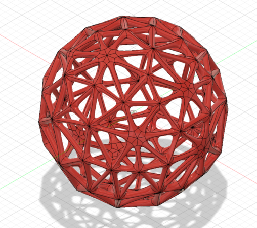

Fondere due solidi in Fusion
Heda ha risposto a Heda nella discussione Problemi di modellazione 3D, gestione mesh, esportazione in stl
Si certo, ho provato a metterlo qui, ma pesa 8.5 MB e non me lo fa caricare, te lo invio in privato. Ho cancellato la targhetta perché non si fondeva con la palla per come volevo io. P.s. ma dopo che creo la targhetta con il nome, lo estrudo in modalità taglio, poi c'è modo di cambiare il nome? Perché dovrei farne 2. Grazie e buona domenica 🙂 -
volevo prendere spunto dal file di prova della Anycubic e fare la sfera con il nome, quindi creare una targhetta come la foto sotto con il nome, però fusa con la sfera così da non far vedere gli spigoli della targhetta. Non so se mi sono spiegato bene. Ho provato con il tasto combina, ma mi ha dato l'impressione che lasciasse gli spigoli della targhetta nei punti di unione con la sfera. -
ciao gruppo, prendendo spunto dal file di prova della anycubic, volevo creare una sfera con il nome di un bimbo da usare come targhetta per il suo regalo. Ho creato la sfera, ma adesso sono bloccato forse sulla parte più semplice 😅 Come inserisco il parallelepipedo con il nome dentro la sfera? Pensavo di creare un parallelepipedo di spessore 2mm in cui scrivere il nome e poi estruderlo in formato taglio, ma vorrei fonderlo con la sfera così da non vedere spigoli di contatto, non so se mi sono spiegato in maniera chiara. Ho provato con il tasto combina, ma non riesco a capire se fa quello che vorrei io dal monitor non lo capisco per questo vi chiedo. Un'altra domanda ma dopo aver creato il testo ed averlo estruso, c'è modo di modificare il nome? Grazie e buona serata a tutti 🙂 -
