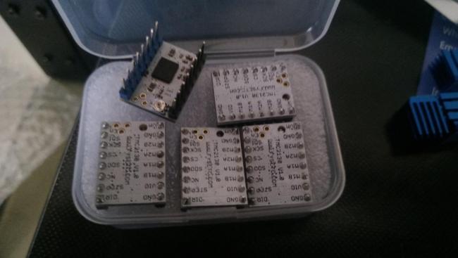

Stavo per riprovare la saldatura con l'utilizzo della terza mano. Ma ho preferito ricorrere all'aiuto di un altro uMANO. Al primo tentativo ho rovinato una pista ma l'ho fatta riparare . Le saldature sono state fatte con l'ausilio del microscopio come suggerito da @FoNzY(che ringrazio). In rete ho visto saldature pietose niente a che vedere con il lavoro fatto da chi è esperto. Consiglio (almeno per questo tipo di saldatura) a chi vuole usare i tmc 2130 in spi : di prendere dei driver già pronti allo scopo . meglio non improvvisarsi saldatori e far fare il lavoro ad altri oppure fare pratica ed imparare

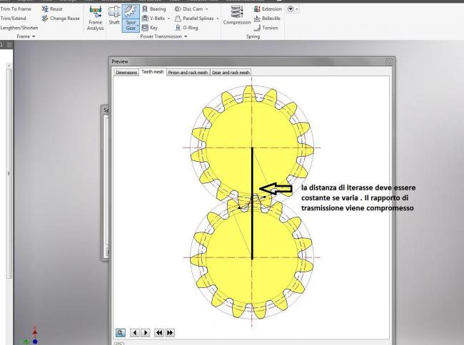

Gli step del bgm sono 415 vero . Ma gli ingranaggi per mantenere il rapporto di trasmissione devono avere una distanza d'interasse costante . In caso contrario il rapporto di trasmissione ne risulta compromesso . Forse nel bondtech originale, quando la leva è chiusa ed in perfetta battuta, questa distanza è rispettatta (consentendo i 415 step/mm)a presindere da quanto si stringa la molla. 415step/mm almeno nei cloni è indicativo. Faccio un esempio :imposto 415 inserisco un comando per far muovere 15cm di filamento e ne muove 16 (misurati in entrata non in uscita con ilfilo che "schiacciandosi" può variare di misura ) quindi in un primo momento ho modificato gli step mm ,per riottenere i 15 ,successivamente sono riuscito a ottenere i 415step/mm agendo sulla tensione della molla.( secondo me nel mio bgm ne è stata messa una molla generica in modo arbitrario, non ad hoc) Ripensandoci la leva torna utile nella fase di manutenzione ,nel caso in cui il granetto m3 di uno degli ingranaggi si allenti. La molla forse è utile solo per tenere fermo il pomello filettato (più comodo di un dado auto bloccante in caso si debba fare manutenzione) ma non per il cambiofilo visto che nel video non è consigliato Sti cloni sono una fregatura? o anche il bontech originale ha qualche problema? lo avevamo preso in considerazione se non ricordo male

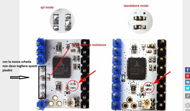

Intanto grazie. Ma forse mi sono spiegato male ,resistenza a parte ,le saldature non devo toglierle ma farle. Adesso ho i driver come a destra della foto(standalone) e devo portarli come nello stesso modo in cui si trovano nella foto a sinistra (spi mode)
- 7 risposte
Ho i tmc 2130 per la scheda 32 bit . La scheda è già predisposta per il collegamento spi senza ulteriori cablaggi. Il problema è che pero devo fare del piccolissime saldature (come in foto) che dal vivo si vedono con una lente d'ingrandimento. Vorrei saper qualcuno di voi ha avuto a che fare con micro saldature di questo tipo (parliamo di un'area di nemmeno 3mm quadri), e se può darmi qualche consiglio per evitare di fare un macello. Rimuovere la resistenza non è difficile , il resto invece lo è (almeno per me) @FoNzY @Adryzz sapete come potrei fare?
