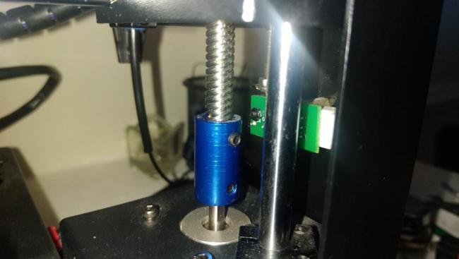

    il giunto è questo ma se comunque prima avevi eliminato il wobble ,in teoria dovresti solo ripristinare l'ultima configurazione Il mio giunto è più "stronzo" da allineare boh forse la soluzione è il doppio z.....

    comunque mi viene un dubbio quale giunto rigido hai? suppongo che non sia come quello nel video. (quelli che ho io li registro con due grani e sono pure antipatici ) nelle ultime stampe che hai postato non ho visto wobble erano ottime ....che cosa hai cambiato? stai provando a mettere il doppio z? 1000.mp4 un po disassassamento ce l'ho pure io ma è in limiti accettabili per una stampante cinese

    penso non ci siano particolari problemi anche con un solo motore...non saprei Ho le barre T8 come le tue

    é una vite a ricircolo di sfere ,anzichè scorrere sulla filettatura scorre su sfere . Non ha gioco e precisione di movimento. Ma sicuro eè cinese va bene per un progetto di una stampante homemade a basso costo ...quelle buone costano un botto....ma per funzionare correttamente richiede un assemblaggio con criterio altre parti e rivedere tutto il sistema di scorrimento.....
