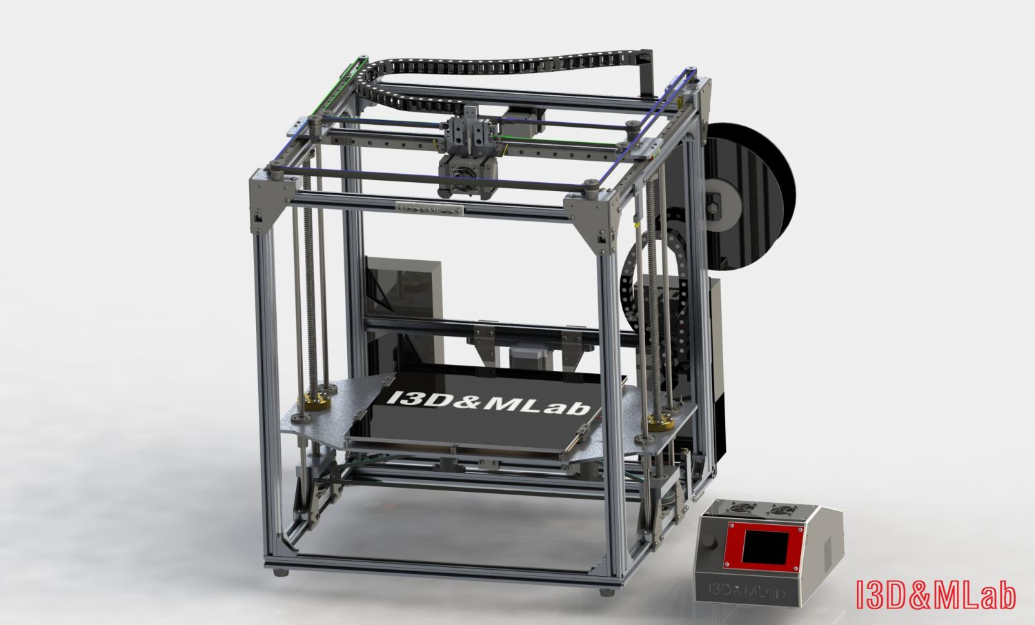

	Gente mi sa che mi sono fatto prendere un po la mano 🙂 qui la X5S stock ecco come diventa con "qualche" modifica, praticamente è un'altra stampante. 😄 @FoNzY potresti girarmi gli ingombri dei TB6600 che vorrei fare una scatoletta pure per quelli?

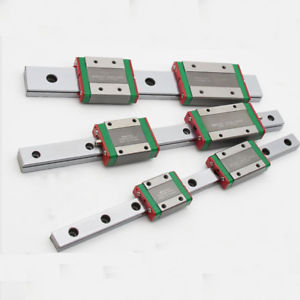

	Salve a tutti, stavo pensando di usare delle guide lineari per sostituire i carrelli degli assi x e y ma ne ho visti parecchi in giro. pensavo a quelle da 12. che marche consigliate? le cinesi come vanno?

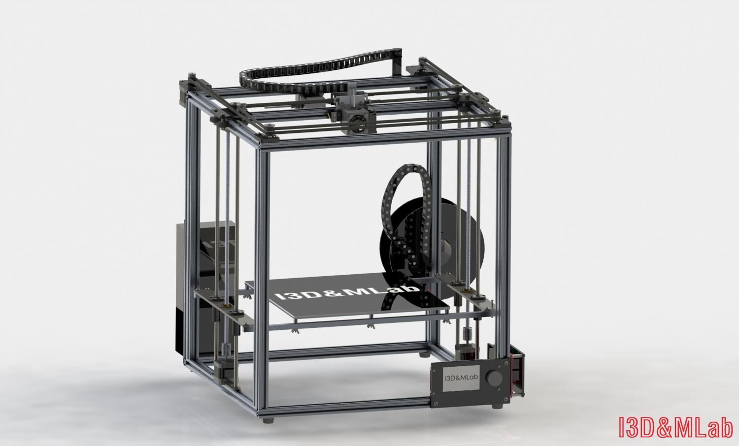

	Ciao @FoNzY avrei una domanda da farti visto che hai pure te una X5S. Sai come modificare la velocità di rotazione della ventola per raffreddare il materiale? E' solo ON/OFF oppure c'è il PWM? Chiedo perchè mi è arrivata la nuova ventola e a quanto pare ha il PWM. mi sono arrivati pure gli igus finalmente, ora devo capire come levare i vecchi senza fare danni dalle nuove flange metalliche PS Dimenticavo, finalmente ho completato il modello 3D della stampante, quindi se avete idee di modifiche forti sono proprio benvenute 🙂 qua un piccolo video

	Si infatti l'avevo presa anche per avere la possibilita di chiuderla. vorrei stampare abs e ho capito che il box è requisito necessario quindi penso che lo realizzerò quanto prima. ancora sto riflettendo su aspetti come: -come fissare il box al telaio della stampante o se realizzare un box esterno poggiato sul piano di lavoro; -se lasciare degli sfoghi sulla parte alta per evitare che si formi condensa; -se fare il box in lastre di plexiglass o fogli d'alluminio; -se usare il vetro per il coperchio superiore, magari il plexiglass si cuoce, si deforma e diventa opaco. hai qualche consiglio da dare? Appena ho chiara sta roba butto giù qualcosa in CAD, già il mdello 3D della stampante l'ho finito e così ho le misure fatte per bene ed evito di sbagliare a tagliare.
