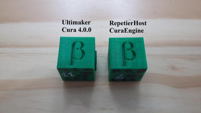

@Tomto ho fatto il test con 210°C/50°C, con retraction 3.5mm e speed retraction 45mm/s, il wipe l'ho lasciato a 0.2mm per ora che cerchiamo di capire in Cura come funziona. Ecco che ne è venuto fuori e qui un'altra foto in cui si nota qualchè piccolissimo difetto, ma niente filamenti e questo è già un bel passo in avanti magari provo a scendere a 200°C e vedo che succede- 100 risposte
