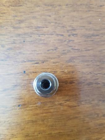

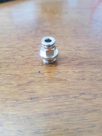

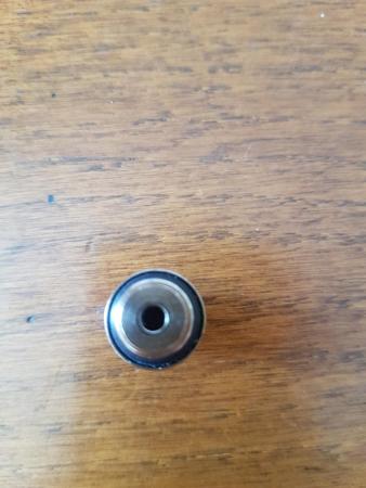

  8. No non cè scritto niente, ma non vorrei sbagliarmi, siccome questi aggeggi sono fatti per inserire il tubo e sfilarlo, più e più volte, credo che siano attacchi che si trovano nelle macchinette del caffè, non ne sono sicuro è ma li è facile che si usino.

  13. Te lo dico perché ne esistono due versioni uno per il bowden uno per il direct, non chiedermi cosa cambia 😅
