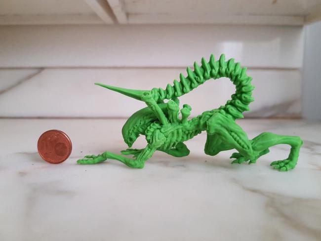

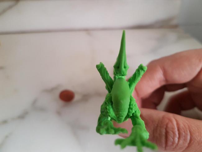

  11. Volevo fare una stampa che rappresentasse il mio gatto, credo che questa si avvicini molto a lui!!!😂😂😂😅 la stampa è grezza ci sono sempre le imperfezioni da togliere dei supporti, lo stampata a figura intera, perché incollare pezzi cosi piccoli non viene un bel lavoro, si vedono gli stacchi.
