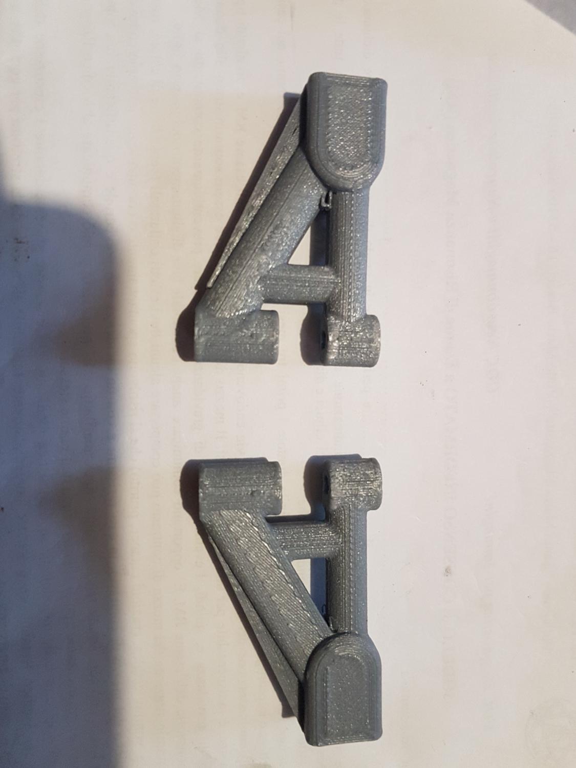

  7. Joker78
    ASA
    Raga che ne pensate ho stampato due braccetti per il mio automodello, il materiale è asa layer 0.2
  8. Anche @Tomto è bravo a disegnare Infatti è la soluzione migliore se si vuole un direct buono è un buon compromesso.
  9. Se propio vuo levare qualcosa in termini di peso, sarebbe da provare sul direct un Nema 17 con profilo più stretto.
  10. Secondo me come già ti avevo suggerito se monti un direct, fai bingo magari perdi qualcosa in termini di velocità, ma ti ritrovi una stampante che sulla carta può stampare tanti materiali senza problemi, probabile che si abbia anche meno rogne quando si stampa il pla con un all metal anche in acciaio, secondo me ne rimani soddisfatto.
  11. Joker78
    ASA
    Questi pezzi gli ho dato una scartatina leggera, con il pla è impensabile si impasta tutto.

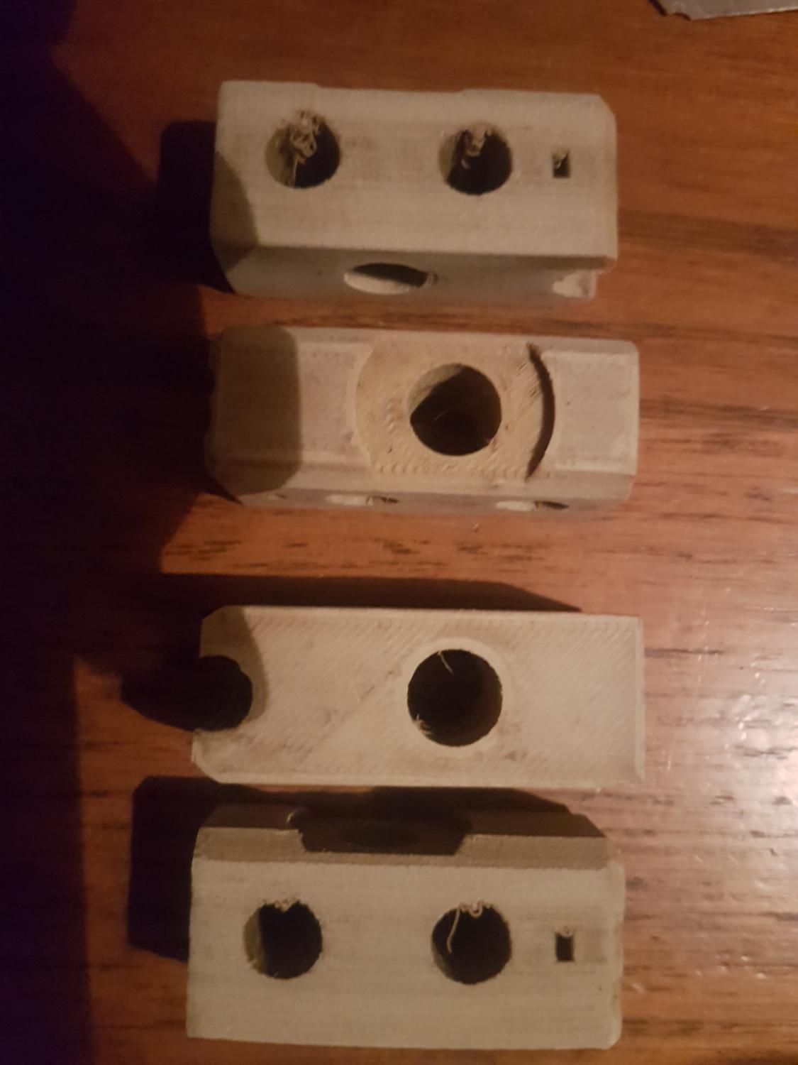

  21. Joker78
    ASA
    Visto che condividiamo i modi con cui si stampa l'asa/abs ho messo in stampa 4 (non so so come definirli ) alloggiamenti per i cuscinetti del bed, quelli della anet a8, ho avviato la stampa senza la teca ma la stanza è chiusa, per il momento sta stampando correttamente senza sconfinamenti o angoli che si sollevano, ovvio che a fine stampa aprirò le finestre, logicamente non sto nella stanza 😅, sono passate più di 3 ore e tutto fila liscio.
  22. Io partendo da 0 non avendo i valori di partenza una volta arrivato all'incirca alla misura, mettiamo che mi viene 106mm e ne volevo 100mm, se vai nel menu lcd trovi gli step/mm girando la manovella o il pulsante vai a diminuire di due o tre punti alla volta il valore e misuri, una volta trovato il giusto valore salvi.
