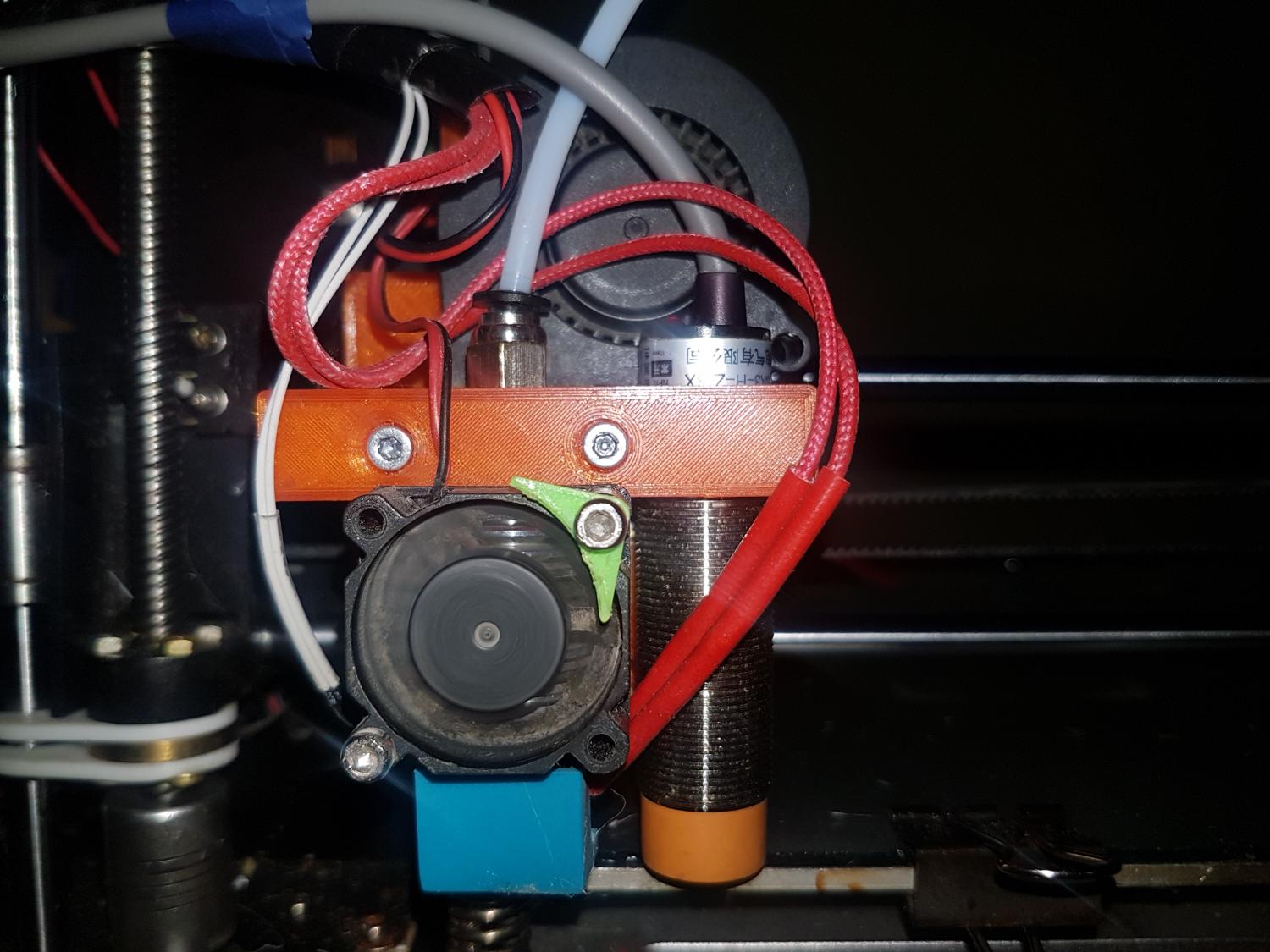

	  sensore capacitivoJoker78 ha risposto a Joker78 nella discussione Software di slicing, firmware e GCode si infatti ho misurato il sensore che è distante dall'ugello 24.5mm ora dovrei mettere le misure qui giusto? #define X_PROBE_OFFSET_FROM_EXTRUDER 10 // X offset: -left +right [of the nozzle] #define Y_PROBE_OFFSET_FROM_EXTRUDER 10 // Y offset: -front +behind [the nozzle] il sensore e sulla stessa line dell'ugello in quanto quando fo la home degli assi il nozle rimane 13mm al difuori del piano, nel firmware l'ho messo a -13, devo metterlo anche per il sensore? cioè + 24.5 -13 allego foto di come sta messo. trovato e decommentato ho pero un problema se metto le misure qui: #define X_PROBE_OFFSET_FROM_EXTRUDER 10 // X offset: -left +right [of the nozzle] #define Y_PROBE_OFFSET_FROM_EXTRUDER 10 // Y offset: -front +behind [the nozzle] non mi flesha il firmware, mi fa vedere questa stringa evidenziata di rosso: #define Y_PROBE_OFFSET_FROM_EXTRUDER 10 // Y offset: -front +behind [the nozzle]

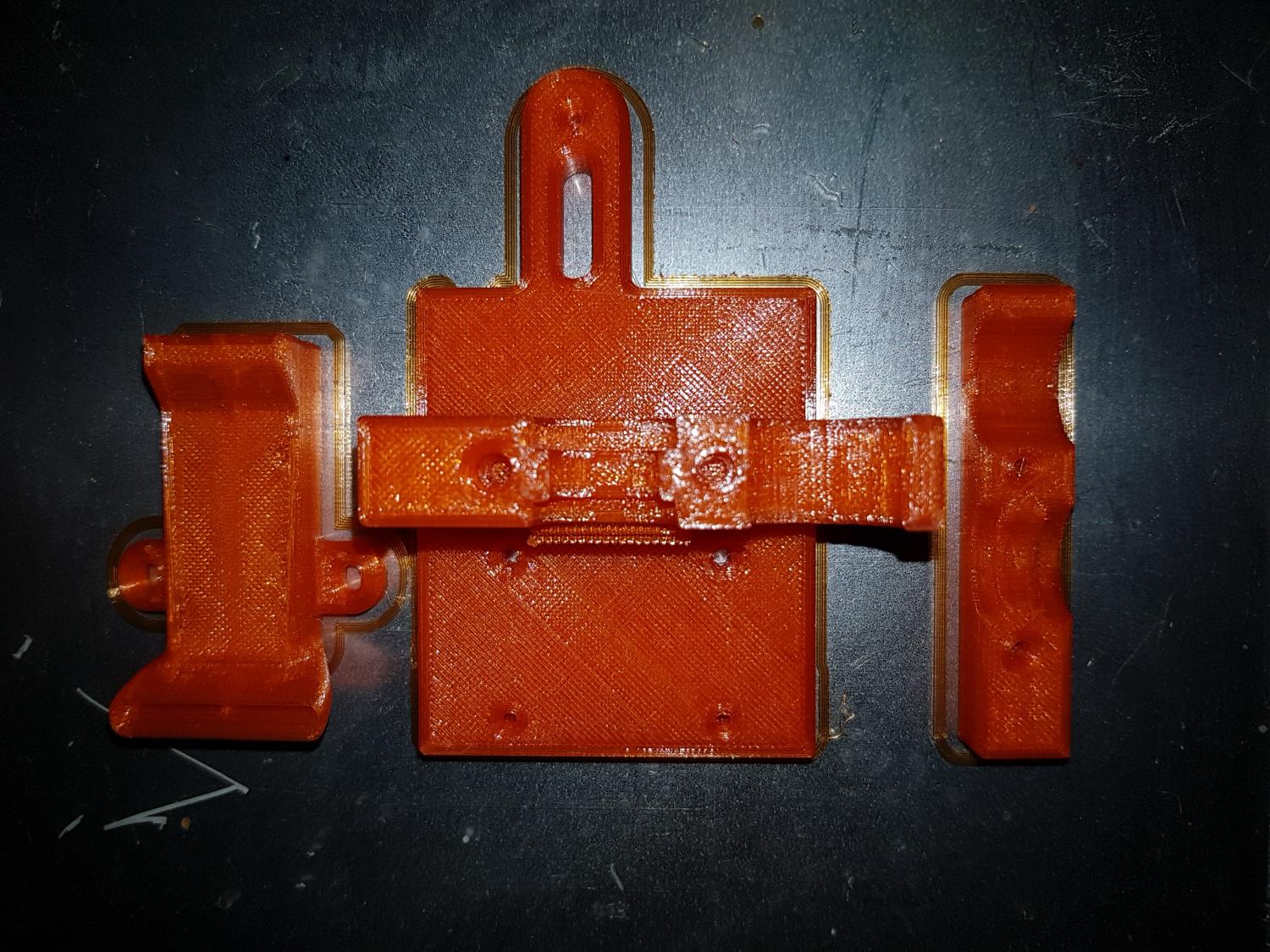

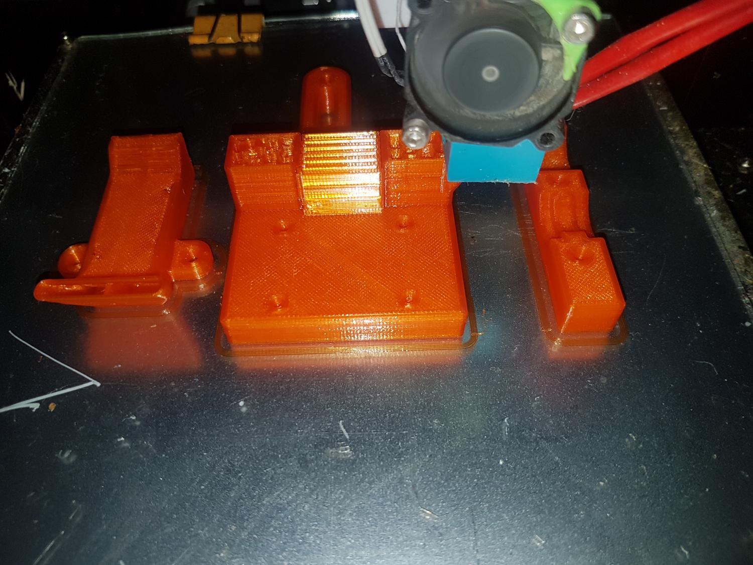

	Dopo alcune prove posto alcune stampe, prima volta che provo questa marca di petg, ma ne sono estremamente soddisfatto meccanicamente molto solido, un po trasparente è niente di che come tutti, però per fare un lampada è ottimo, se si vuole sfruttare la trasparenza, una volta azzeccato temperature di estrusione e velocità, si stampa in maniera veramente pulita. La stampa è: Layer 0.2 Temp. Nozle 241° Ventola layer off Piano 70° Infil 20% Velocità media 60mm/s Retrazione per bowden 8mm ma se voglio aumentare la temp. estrusore la devo portare a 9mm Velocità retrazione ho messo 55 Tempo totale 7 ore 26 min.

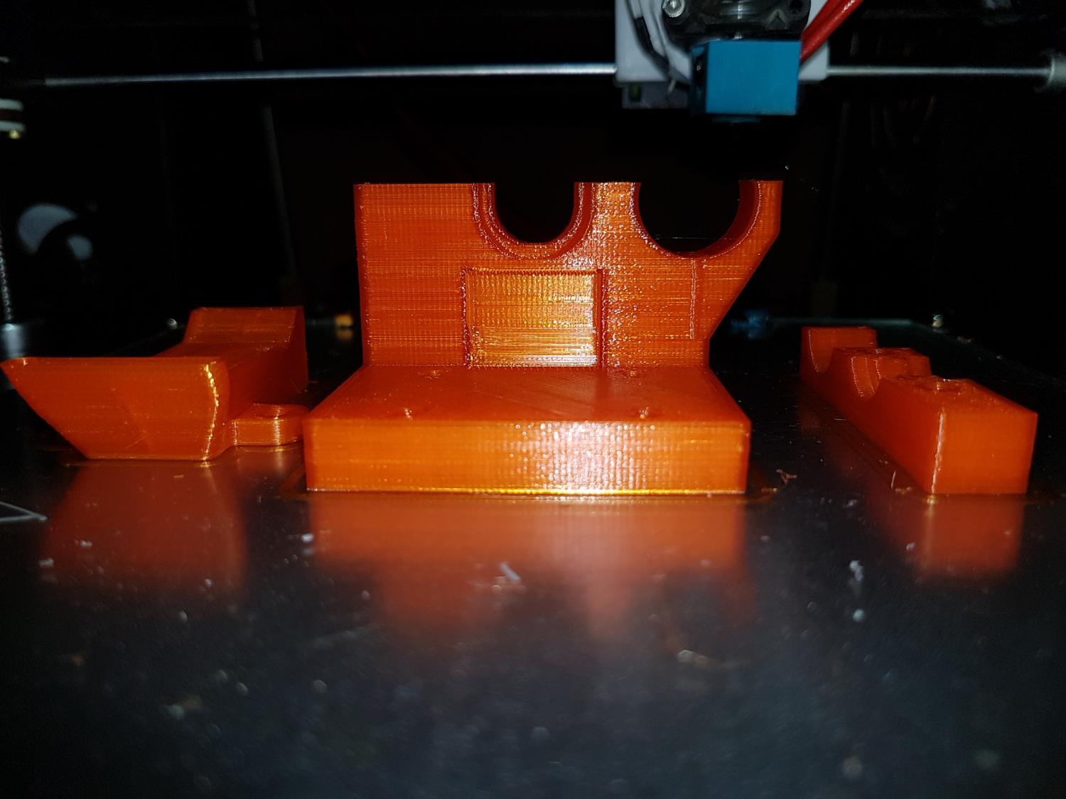

	Anche io ho qualche lieve scompenso, però come da foto riesco a stampare abbastanza bene, niente di straordinario, il vetro è un comunissimo vetro da 3mm, ti lascio immaginare il bed di alluminio come deve essere imbarcato. Cè da aggiungere una cosa ha mio avviso magari mi sbaglio, ma anche la lacca quando ne facciamo uso tende a non essere uniforme al millesimo quando la diamo, può causare una non perfetta planarita.
	Sotto il piatto, la piastra che tiene tutto è in alluminio/ferro/legno/plastica, il vetro un po può flettere se il piano lo tira, ora non ho presente che carrello monta, ma molto spesso tarare bene off/set di z aiuta quando vai a calibrare il piano.
	Ma te usi le barre filettate libere?
	Non è malvagio magari forse si notano le vibrazioni sulla stampa, se risolvi quello non stampi male
