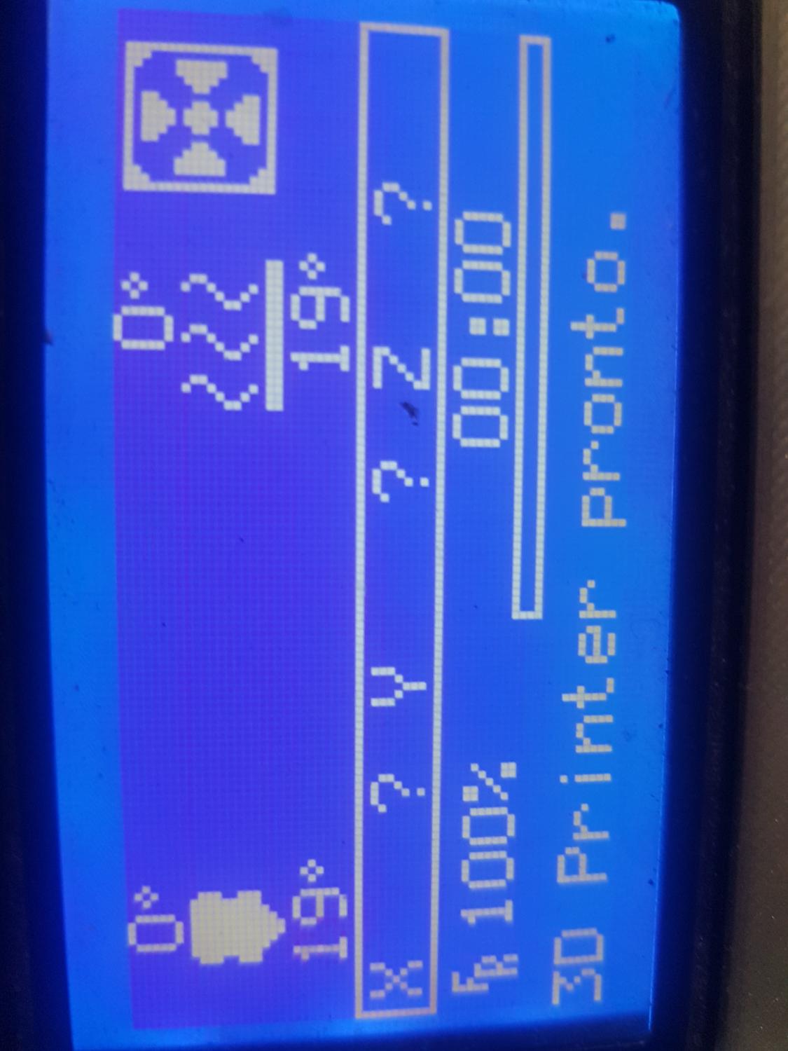

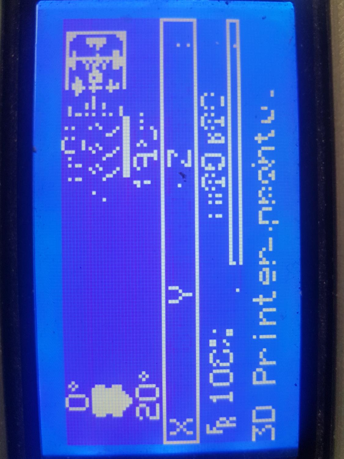

  9. ho aggiunto queste tre stringhe in configuration.h: #define ST7920_DELAY_1 DELAY_NS(0) #define ST7920_DELAY_2 DELAY_NS(250) #define ST7920_DELAY_3 DELAY_NS(0)
  10. problema risolto
  11. Grande tomto finalmente sei tornato ormai credevamo ci avessi abbandonato!!! Ormai da quando è diventato uno stampatore professionista non smoccola più come prima.

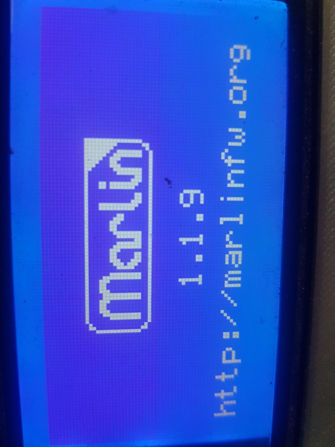

  12. Grazie all'aiuto di @Whitedavil sono riuscito ha montare la versione 1.1.9 e fin qui tutto merito di whitedavil 😅 ho però un problema per quanto riguarda lcd, inquanto le immagini si vedono sfocate, leggendo vari post sono giunto a questo, viene indicato di modificare queste voci, ma non ho capito se vanno selezionate o aggiunte a mano: Ok, allora devi aggiungere una condizione a ultralcd_st7920_u8glib_rrd.h individuare la riga 56 e assicurarti che sia: #elif MB (MINIRAMBO) || MB (EINSY_RAMBO) https://github.com/MarlinFirmware/Marlin/issues/12003 Qualcuno ne sa qualcosa? Io su Arduino ho già caricato su arduino gli u8glib 1.19.1

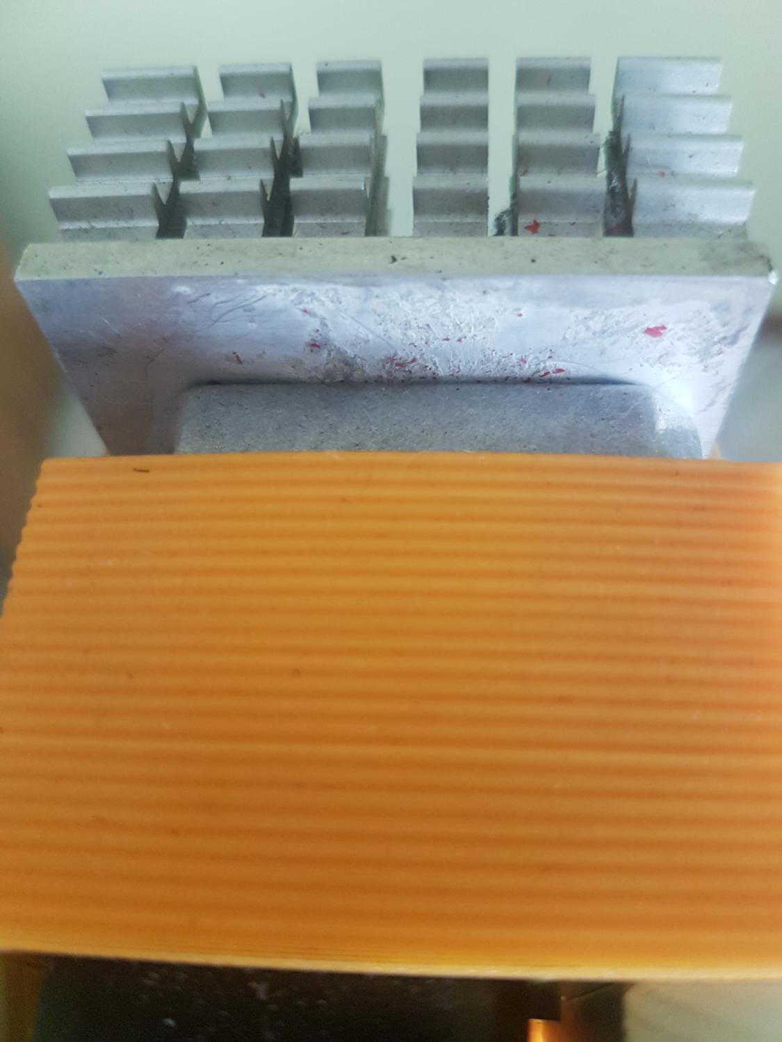

  14. I dissipatori vanno sui driver, quello più piccolo dovrebbe andare su quello verde.

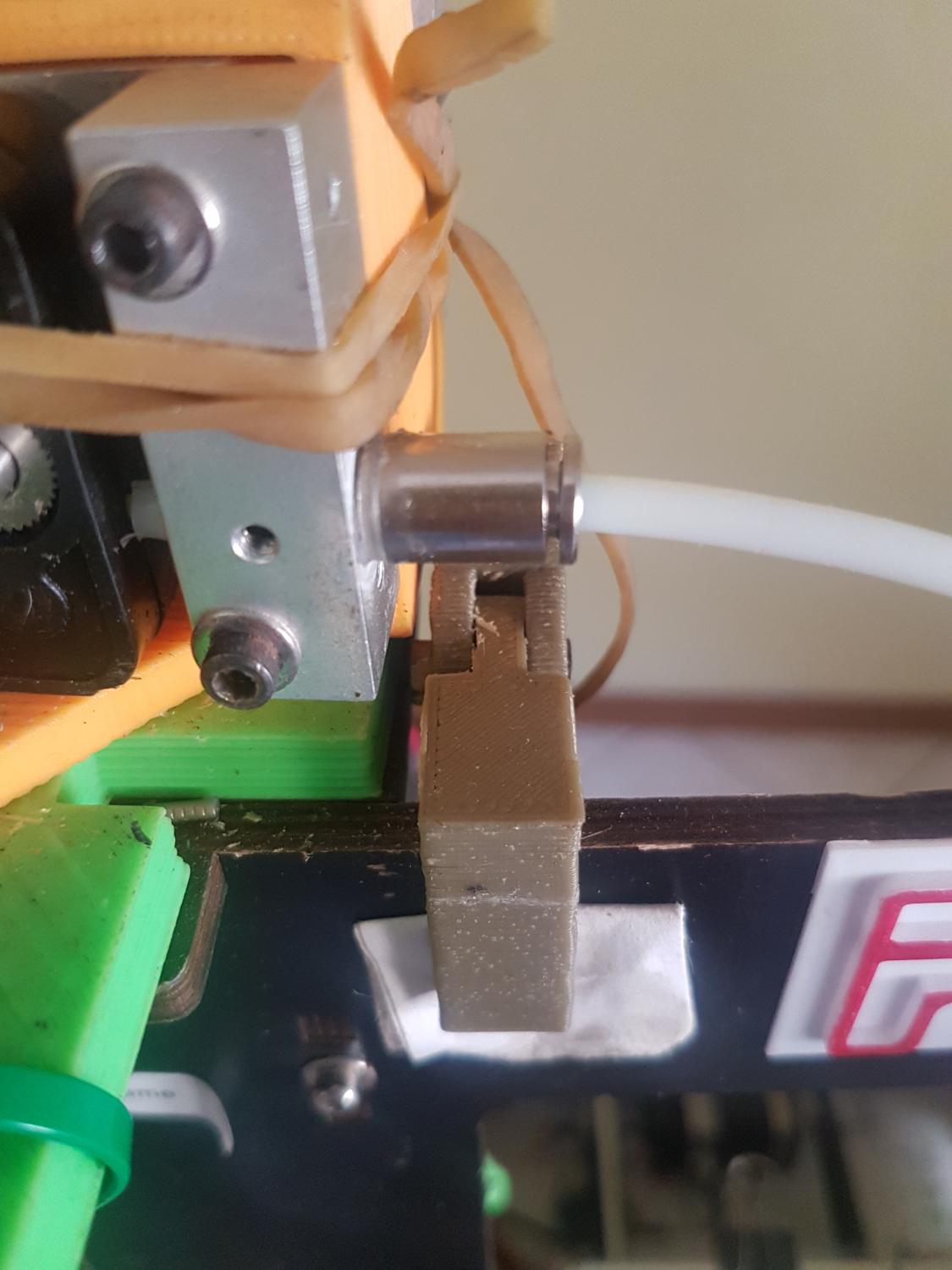

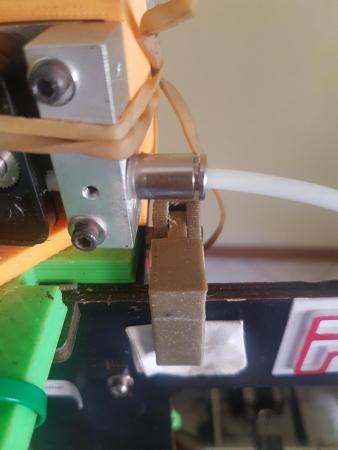

  15. Io monto questo, anche il mio aveva la filettatura più piccola, io ad esempio l'ho incollato per esigenze, mentre aspettavo l'ordine, ma poi visto che lavorava divinamente cè l'ho lasciato, non fate caso all'elastico 😅😅😅 ho messo un dissipatore sul motore......😅 La filettatura non sarebbe un problema basterebbe stampare un adattatore, per quello che si aggancia sul e3d v6 dovrebbe essere più facile trovare la sua filettatura.
  16. Non è come il mio ma si avvicina nel sito ce ne sono diversi da poter adattare https://www.manomano.it/catalogue/p/metabo-raccordi-ad-innesto-rapido-euro-1-4-filettatura-esterna-sfuso-7802009083-2503004
  17. No no magari ne presi solo uno perché non sapevo neanche se andavano bene, ci devo ritornare, per cambiare quello più grande, ho cambiato solo quello piccolo, ma funzionano veramente bene, quando ci ritorno sentono se vendono on-line, perché anche costassero 3 euri ne valgono veramente, tempo fa l'avevo pubblicato, perché lo chiese anche @iLMario
  18. Dipende dal tipo di blocchetto che hai alcuni anno un fine filetto, apposta per far rimanere la parte liscia della gola fuori.
  19. No quello dell'e3d v6 è più lungo rispetto all'altro

  24. Trovato il nome con cui marlin 1.1.9 vede la scheda madre correttamente, però non riesco ad attivare lcd 12864, in Arduino o già scaricato a suo tempo gli U8glib però non cambia qualcosa dalla versione 1.1.0 alla 1.1.9 giusto qualcosina 😅
