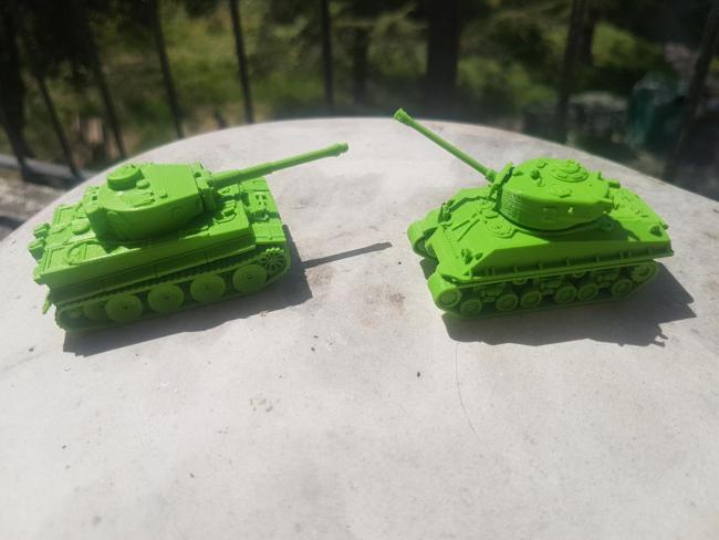

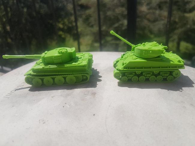

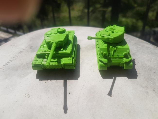

  3. No no mi basta lo 0.1 Ora provo a stampare un tiger sempre stessa scala ma con un nozzle da 0.2
  4. Comunque mi sembra al limite stampare con un layer 0.1 con nozle da 0.3 che dite?

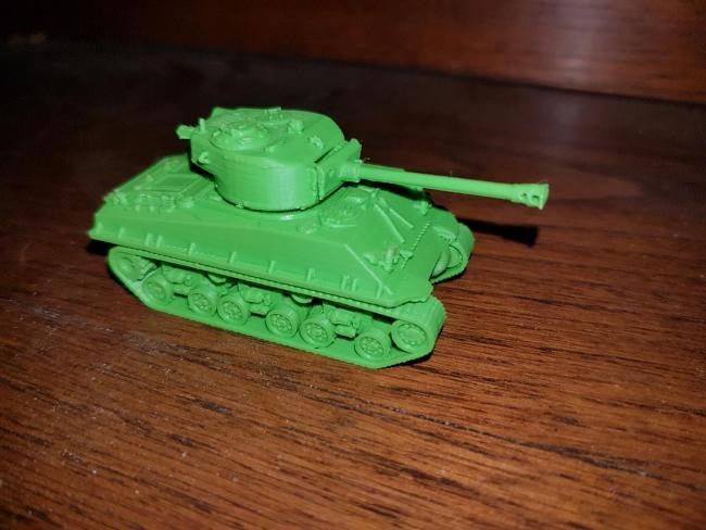

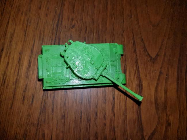

  5. È tanto che non mi lancio in qualche stampa artistica, che ne pensate? sicuramente si può migliorare 😅 è uno sherman americano in scala 1/43
