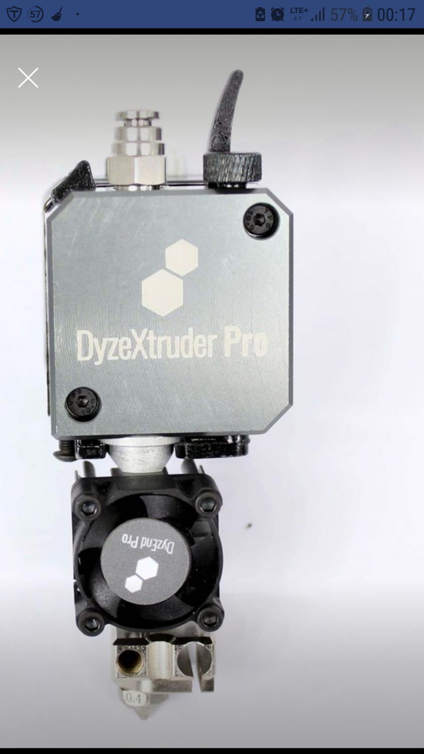

  7. In rete ho trovato questo

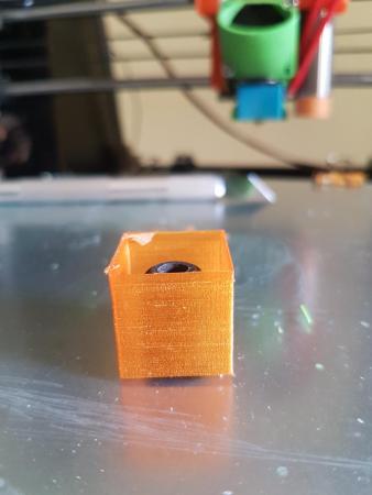

    Petg trasparente
    Come petg è veramente robusto infatti si parte da 230°/255° Se vi capita di trovarlo in offerta prendetelo a occhi chiusi, qualità ottima.

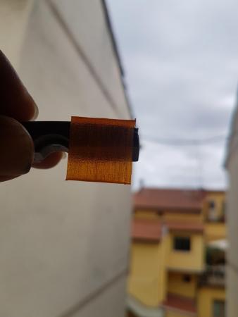

  12. Joker78
    Petg trasparente
    Si la foto non trasmette tanto, però trasparente è trasparente con un botton di 4 Si vede chiaramente linfil al 20%, hai presente le frecce delle auto? È uguale stessa trasparenza più o meno.

  14. Joker78
    Petg trasparente
    Per @iLMario ho fatto la prova spero si veda qualcosa
