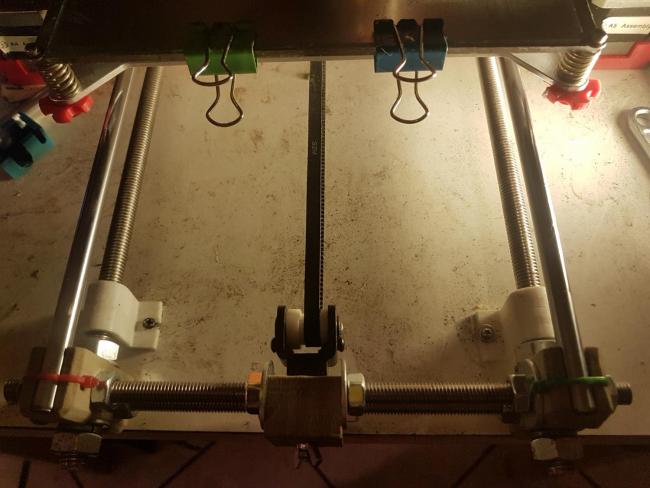

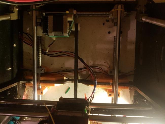

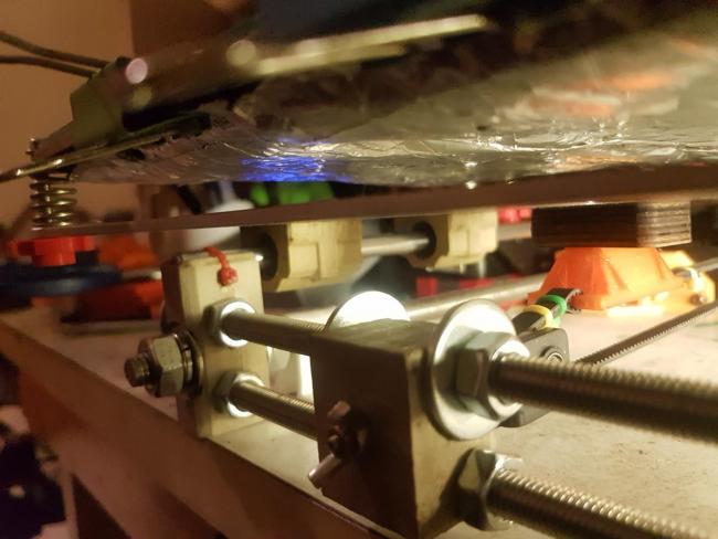

  23. Ultima modifica che mi sento di consigliare vivamente con chi ha le varie geeetech, anet a8, ctc ecc ecc rende la base molto solida e va ad eliminare i piccoli giochi che prima o poi i frame in acrilico, legno, cartone prima o poi vi presentano. X @jagger75questi in foto sono i porta cuscinetti del bed, gli ho dato 1% in più sulla misura totale, altrimenti non entrano 😅 Non fate caso al disordine ma quello non un tavolo, è una trincea di bestemmie......
