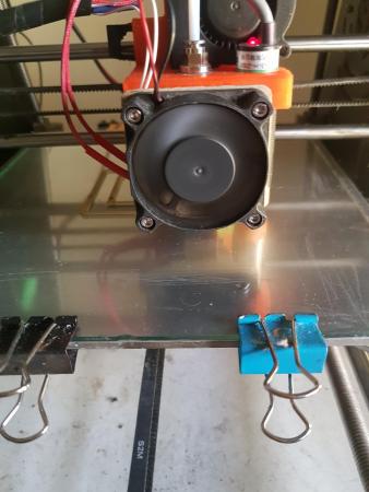

    BMG
    Mentre aspetto il BMG ho rifatto la ventola, che dite troppo grossa? Vento ne butta fuori spero non influisca negativamente con l'abs. Comunque dopo tante bestemmie sto raccogliendo i frutti, stampe abbastanza precise come misure, difficilmente stoppo una stampa perché venuta male 🤞
