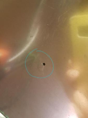

  7. Questo è il 1 layer, non posso assolutamente lamentarmi, si nota chiaramente anche lo spessore non uniforme dato dalla lacca e ovviamente anche il cretto nel vetro,😅 se sul vetro avevo dato una passata solo di lacca, sarebbe venuto ancora più liscio.

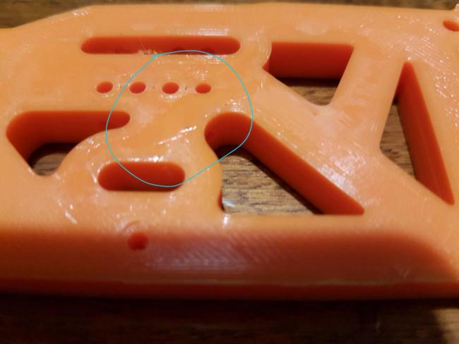

  13. Ho detto non mi meraviglierei no che si stacchi dal piano, intendo quando si stampa materiali ignoranti.
  14. Dico la mia magari funziona solo ha me ma avendo uno sdoppiatore per z, da quando ho unito le due barre dell'asse z con una cinghia non ho avuto più problemi di disallineamento, spesso capitava che i due assi si disallineavano anche di poco un mm, questo mi portava a regolare sempre il piano, a oggi non regolo quasi mai il piatto dalle molle, o perlomeno faccio dei micro accorgimenti.
  15. Non credo faccia molta differenza Non mi risulta che sul pei si metta additivi per fare aderire la stampa, non mi meraviglierei se abs lo stacchi dal piano.
  16. Se stampi su un tappetino probabile che riesci, ma non mi meraviglierei staccasse anche quello dal piano, se stampi su vetro per andare sicuri è bene usare qualche additivo

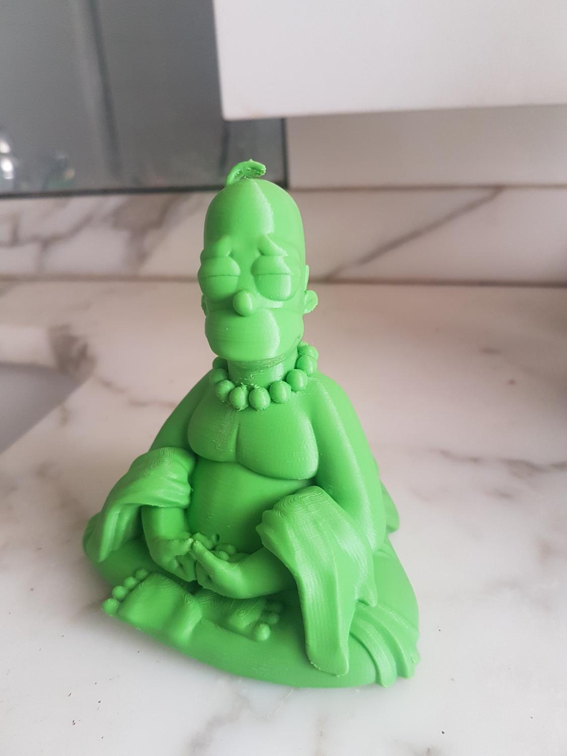

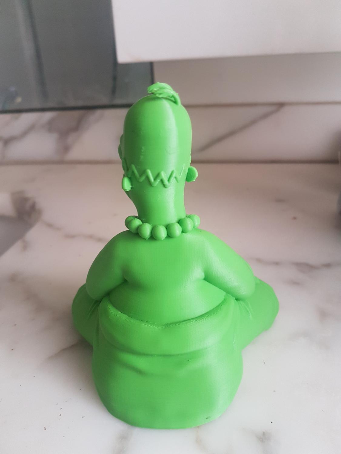

    Io la stampante la tengo chiusa in una stanza, comunque sono riuscito a stampare qualcosa evitando l'imbarcamento, ma anche secondo me per pezzi grandi oppure che vanno oltre le tre ore di stampa forse conviene un additivo specifico. Con questo covid i prezzi so aumentati su tutto speriamo si torni presto alla normalità Per evitare il warping lo stampato in verticale, meno poggia sul piano e meno si imbarca, si notano ancora i supporti che su abs si tolgono malino. Questo è il secondo praticamente lo stampo cosi e allora non cè la fa il pellaio a imbarcarsi 😅
