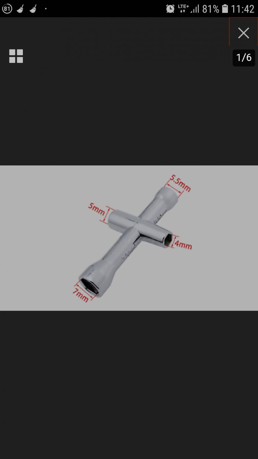

  8. Allora non ti va bene, quella postata in foto è una chiave da modellismo, per i nozzle dell'e3d v6 è perfetto. Anche io quando smonto il nozzle di solito smonto tutto, anche perché configuro la macchina a seconda di cosa stampo, esempio pla/tpu nozzle in ottone e gola con ptfe, per il petg proverò nozzle in ottone con gola in titano (Mi è arrivata sperando sia titanio) propio per andare oltre i 240°, per asa/abs/nylon gola all metal, nozzle il acciaio. So che è una menata, magari mi sbaglio ma credo che per ogni materiale ci sia un setup componentistico differente da un tipo di materiale ad un'altro, poi magari mi sbaglio.
