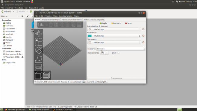

una cortesia controllo gcode helpme
jagger75 ha risposto a jagger75 nella discussione Software di slicing, firmware e GCode
spettacolooooooo è pure in italianooooooo grandeeeeeeeeeeeeee 🖖🤪 si si app image anche repetier è appimage -
ma cè l istallazione su linux?ubuntu per capirci o opensuse non so mumble mumble mo la cerco 🙂 poi scusa prusa perche?ma riconosce anche le geeetech?o non sono nella lista stampanti ?vabbe mo controllo Slic3r Prusa Edition 1.42.0-beta2 questo è l ultimo stabile che tu sappia? -

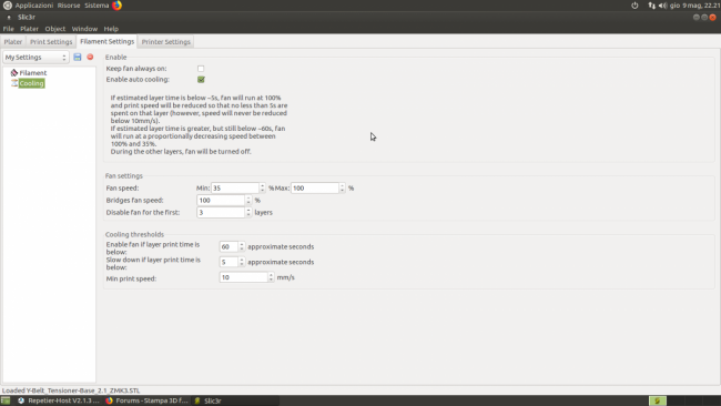

azz non ci avevo fatto caso che l avevo tolta la spunta infatti è da oggi che mi dava questo problema 😤infatti prima era spenta fino al 3°layer e dopo partiva gradualmente uff hai ragione thanks 😳 -
jagger75 ha pubblicato una discussione in Software di slicing, firmware e GCode
mi servirebbe una cosrtesia poiche io ci faccio poco anzi niente ancora con i gcode mi controllereste questo gcode e mi dite dove ho sbagliato in slic3r visto che la ventola invece che dopo il 3°layer come gli avevo detto di partire non mi parte per niente ma la devo azionare a mano da reptier e anche da li dopo che l ho attivata resta attiva per 2 minuti poi si spegne grazie scusate Y-Belt_Tensioner_2.1_ZMK3.gcode -
